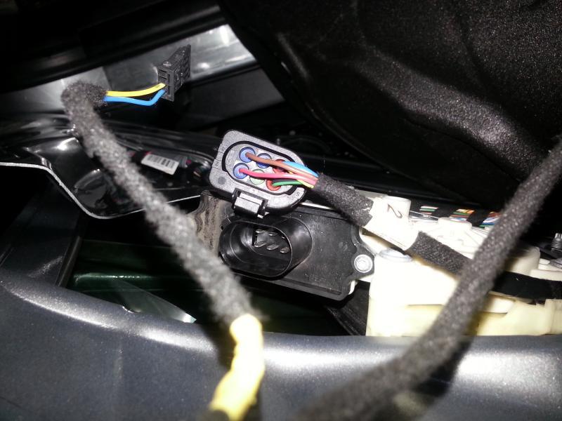

                Die Verkleidung habe ich auch abgenommen aber jedoch augenscheinlich nichts feststellen können. Jedoch hatte sich hinter der schwarzen Dämmmatte, an der Unterkante etwas Wasser angesammelt und der Lack von der Tür an der Stelle hat auch schon Rostbläschen geworfen. Gehe mal stark von aus dass das Problem aufgrund eines Einbaufehlers gekommen ist.

                  Hat den keiner ne Ahnung wie ich die Scheibe manuell hochbekomm? Kumpel meinte auch ich soltle mal den Motor testen also iwie direkt Strom drauf geben..
                    Ohne Strom bekommst du die Scheibe nicht rauf.
                    Du kannst die Türverkleidung abbauen und direkt Strom drauf geben, aber Vorsicht Quetschgefahr!

                      oki und an welche Pins muss ich Plus und Minus anklemmen? Und wie wieviel Spannung? ganz normal 12v?

                        PS: NIEMALS Spannung draufgeben, solange noch das Kabel vom Steuergerät dran hängt,.. sonst gibst du ungewollte Spannung "von hinten" auf das Modul.
                        PPS: KEINE Spannung auf den Airbag geben
                        Alles auf eigene Gefahr!!

                          An welche Pins vom Motor muss ich den nun + und minus anschließen dass es hochgeht?
