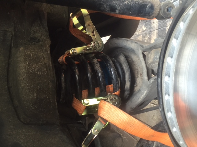

          ich habe letztes WE die Federn aus- und wieder eingebaut um die Federunterlage oben zu verstärken. Dazu habe ich die "Forumsmethode" mit dem Wagenheber verfeinert, indem ich vor dem Lösen des Stossdämpfers die Feder mit zwei Spanngurten in ihrem zusammengepressten Zustand fixiert habe. Die Spanngurte konnte ich mit ein wenig Gefummel um vier Windungen der Feder legen. Ich habe schmale Spanngurte mit Ratsche verwendet, so dass ich gut Druck auf die Feder ausüben konnte. Dadurch hat sich der Weg um den ich die Achse nach unten drücken muss natürlich deutlich verringert.

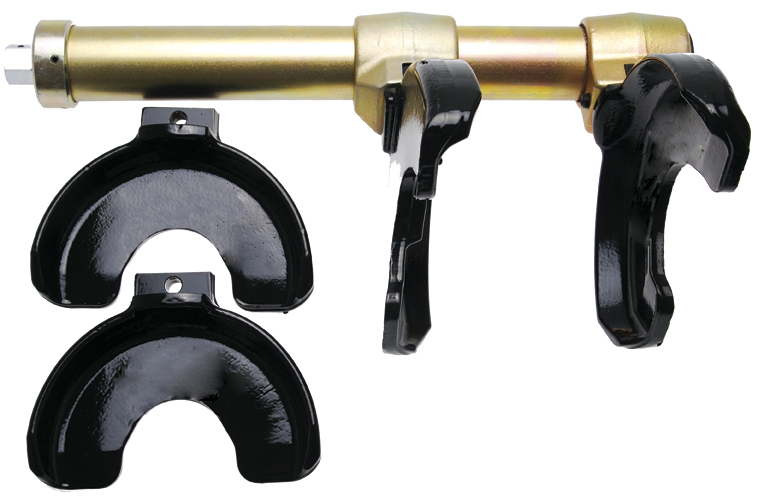

                Mit spanngurten und ähnlichem wäre ich ehrlich gesagt sehr sehr vorsichtig.
                Es ist schon Des Öfteren vorgekommen dass die Gurte die Windung entlang zusammenrutschen und sich die Feder nur noch einseitig zusammenhält und auf der anderen seite sprunghaft auseinander drückt.
                Wenn dann die Finger im Weg sind tuts weh.
                Federspanner kosten nicht die Welt und selbst die meisten no Name funktionieren super.
                Ich finde die Methode die hier vorgestellt wurde nicht generell falsch aber ich würde bei mir niemanden auf die achse steigen lassen um den Weg für die Feder freizugeben. Das geht unheimlich auf die gummilager die ihr damit überdehnt.
                Meine Meinung mag unpopulär sein aber ich steh dazu.

                    AW: In 15min gebrochene Feder hinten wechseln
                    Klar muss man mit den Spanngurten aufpassen. Rutschen kann da eigentlich nicht viel. Ob man Federspanner da hinten überhaupt zwischen bekommt weiß ich gar nicht. Hat das schon mal jemand gemacht?
                    Ich hab das gemacht um die Achse möglichst wenig nach unten drücken zu müssen wegen der auftretenen Kräfte und Verspannungen auf Achsträger und Stabi.

                      Wir haben damals keinen Spanner ansetzen können. Es gibt aber bestimmt welche, die da passen.

                        wenn dein Händler so vorgeht finde ich das schon etwas bedenklich.
                        Klar das macht einem die ganze Sache natürlich etwas leichter und es geht schneller, aber ich denke nicht dass das so vorgesehen ist.
                        Ich selbst hab am x3 noch keine federn gemacht aber mein Teile Händler meinte direkt als ich letztens da war ob die federn denn schon getauscht worden wären das wäre ein gängiges teil was gewechselt werden muss.
                        Wir haben uns dann unterhalten und er meinte dass man mit so einem Spanner sehr gut dran kommt.
                        mit den billigen Spannern bestehend aus gewindestange und kralle wird's natürlich schwierig.
                        Aber jedem natürlich das seine. ich wollt nur mal meine bedenken äußern

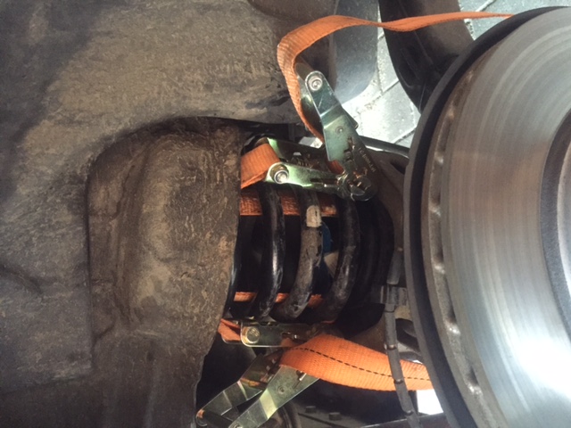

                            So, hier die versprochenen Bilder.
                            1. Mit angespannten Gurten und noch Fahrzeuglast auf der Achse, rechte Fahrzeugseite.

                            2. Mit angespannten Gurten und entlasteter Achse, linke Fahrzeugseite. Man kann sehen, das die Feder schon ganz locker drin sitzt. Ich brauchte die Achse nur noch mit einer Hand herunterdrücken und mit der anderen das Federpaket herausnehmen. Ein Wagenheber war gar nicht mehr notwendig.
