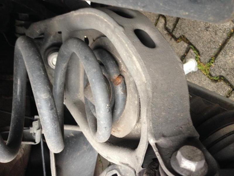

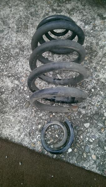

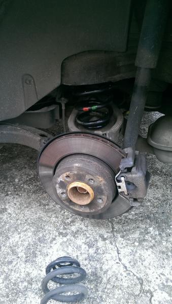

und wieder einer mit gebrochener Feder hinten . Habe heute die Feder sehr einfach und schnell gewechselt.

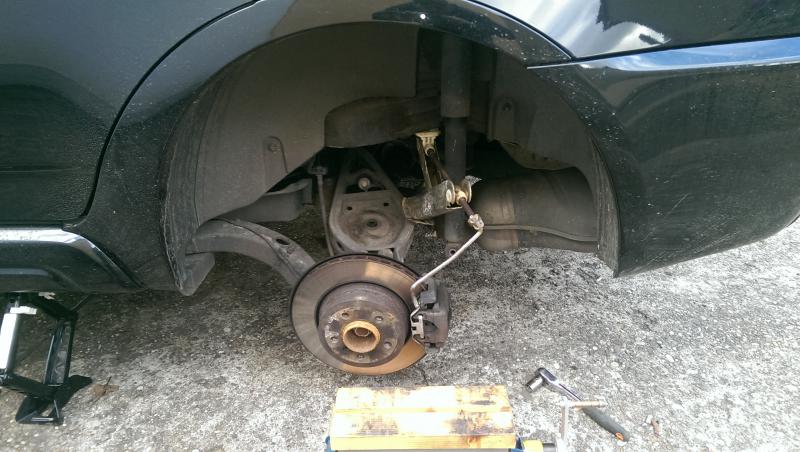

1. Auto einfach mit original Wagenheber hochbocken
2. Rad ab
3. unter die Scheibenbremse etwas drunter stellen
4. Stoßdämpferschraube hinten/ unten mit 18er Nuss öffnen/ rausdrehen

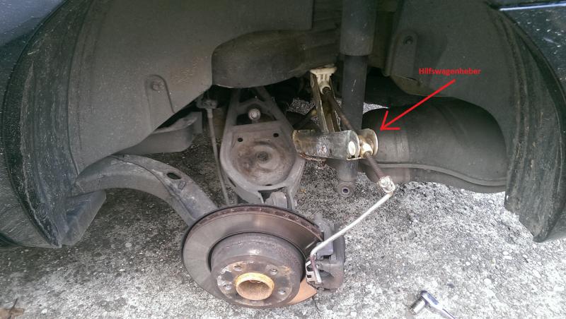

5. mit Hilfswagenheber Achse nach unten drücken
6. Alte Feder raus, neue Feder rein
7. Mit Hilfswagenheber an der Scheibenbremse die Achse nach oben drücken und Stoßdämpfer wieder anschrauben.
Zeitaufwand 15min.

Hast du auch Fotos vom Einsatz des Hilfswagenhebers? Ich kann mir das gerade so gar nicht vorstellen. Dachte immer mit Federspanner, bzw. Feder in gespanntem Zustand kann man viel dummes Zeug machen...
Liest sich einfach. Hast du noch ein Bild wie der Hilfswagenheber für Punkt 7 angesetzt werden muss? "An der Scheibenbremse Achse nach oben drücken" hört sich etwas abenteuerlich an.

Die Frage war eben ob es beim E83 auch geht Videos gibts viele in Youtube, viele, aber keins für den E83
Ist beim E83 genau so easy wie im Video, gleiches Prinzip. Die Werkstatt wollte 75Eur+Mwst

Man sollte vielleicht noch erwähnen das, bei Fahrzeugen mit Xenon, der Arm des Höhenstandsensors gelöst werden sollte.
Die gehen bei solchen Aktionen gerne kaputt.

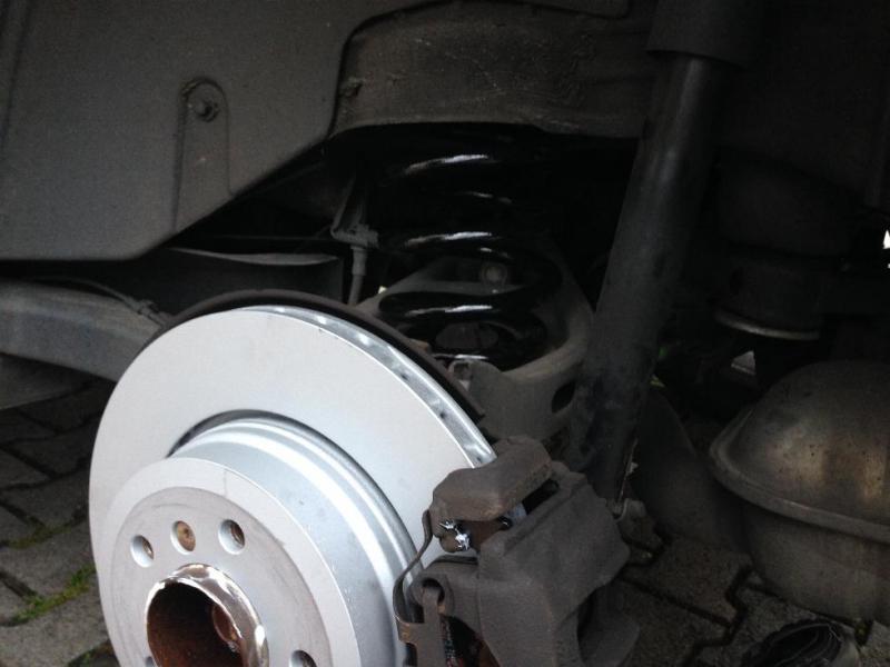

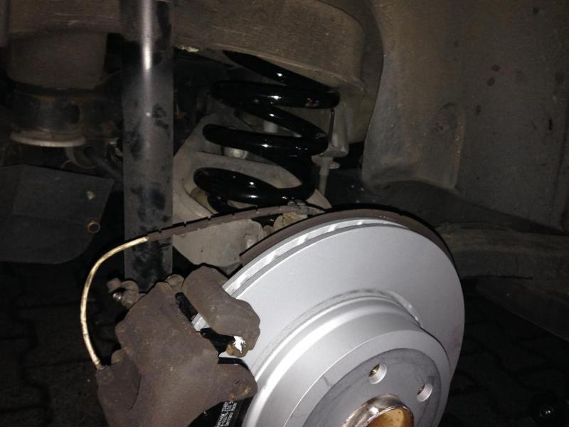

mich hat es jetzt bei 90TKm auch erwischt. Bemerkt wurde es beim Reifenwechsel und gleich Termin ausgemacht zur Reparatur. Gestern mein X'i wieder abgeholt, wobei der einen Kulanzantrag nach München gestellt hat.
Bin jetzt mal gespannt, wie die Sache weiter geht.
Bremsen kein Thema - aber an die Federn hätte ich mich nie selbst rangetraut. Das war easy!
Das funktioniert !!!
