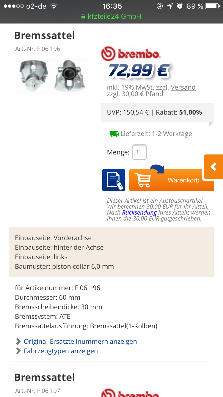

        • AliBabaBiH
          • 11.02.2013
          • 30
          AW: Brauche neue Bremssättel vorne,welchen Hersteller soll ich nehmen?
Größe: 219,4 KB
          Hab die Artikelnummer mit Originalen verglich und es ist die selbe.

            • AliBabaBiH
              • 11.02.2013
              • 30
              Hab auch Scheiben und Beläge von ATE verbaut,bin echt zufrieden.
              Passt der Brembo Sattel auf den Originalen Sattelhalter?Oder muss ich noch dazu den passenden Halter kaufen?
                  Normalerweise wenn die Sättel für deinen BMW als Ersatzteil als passend angegeben sind brauchst Du keine neuen Halterungen, nur sollte man neue selbstsichernde Schrauben für die Sättel verwenden sind aber meist mit dabei. Ansonsten die Schrauben mit Loctite Schraubensicherung mittelfest sichern.
