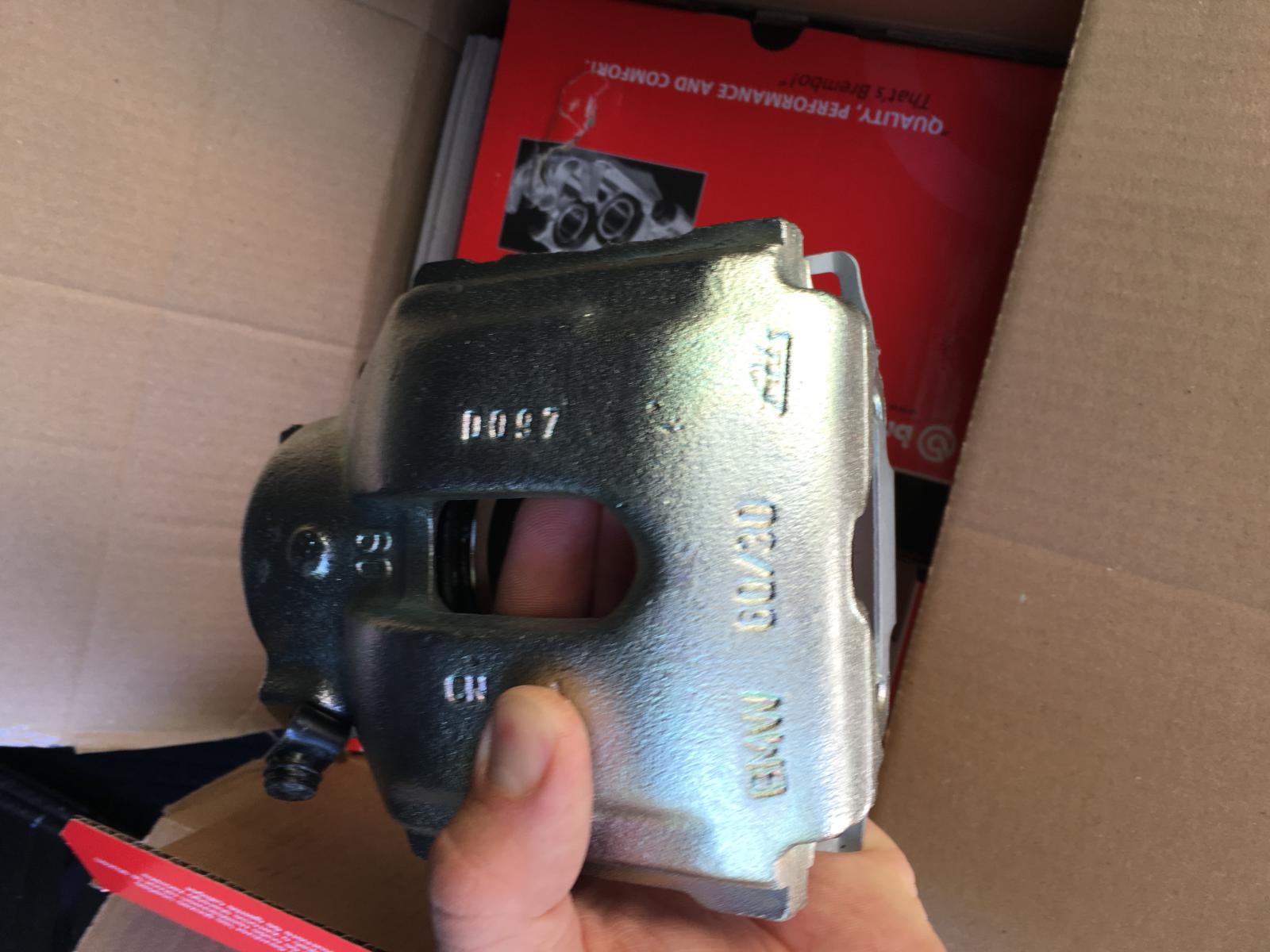

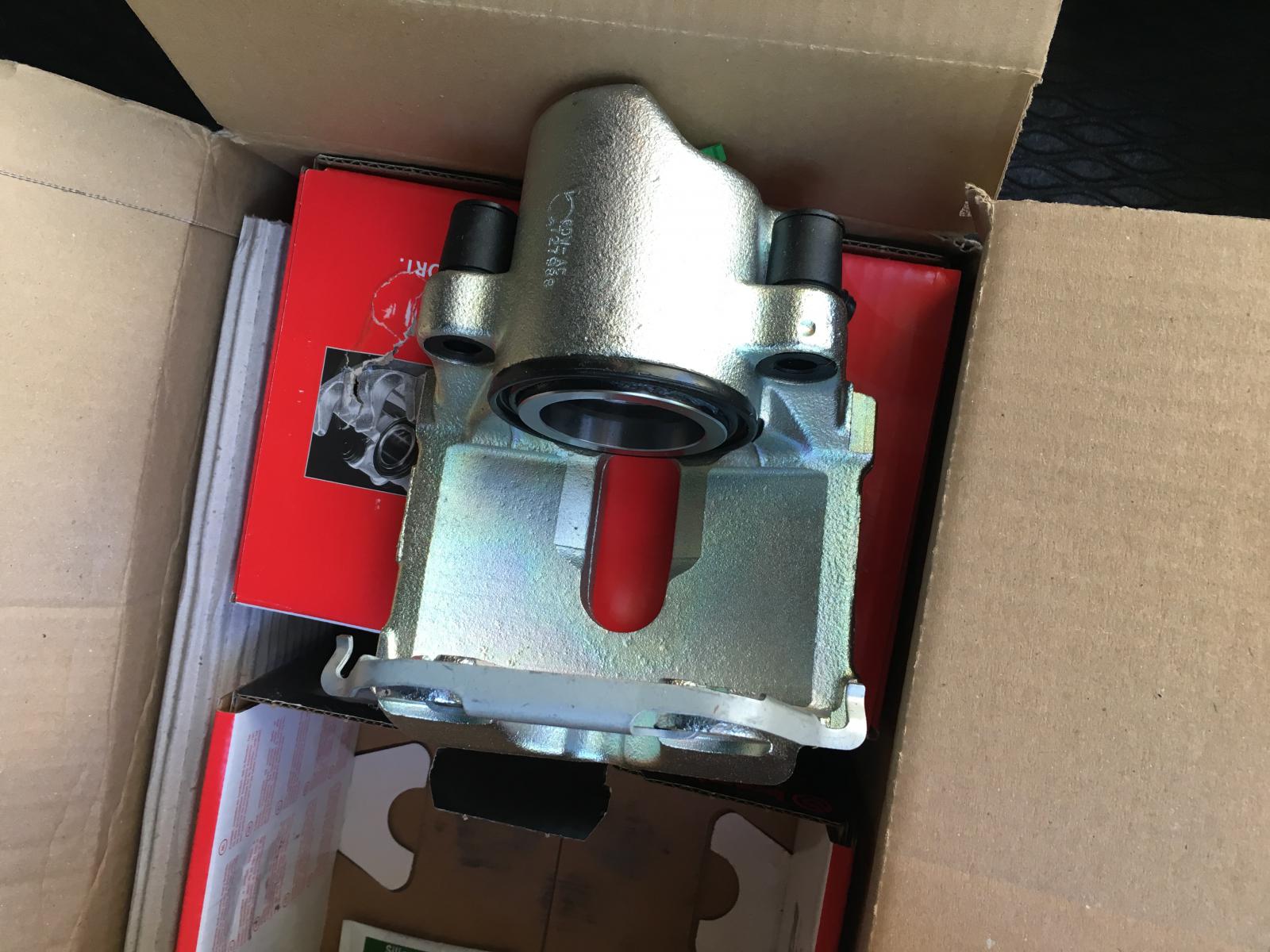

        So die Bremssättel sind heute gekommen,geliefert wurden welche von ATE obwohl ich Brembo bestellt habe.Naja ist egal die ATE waren auch 15€ pro Stück teuerer!
        Bin super zufrieden wenn man vergleicht was die beim freundlichen Kosten.
        Werden morgen eingebaut.Berichte dann nach dem Einbau.

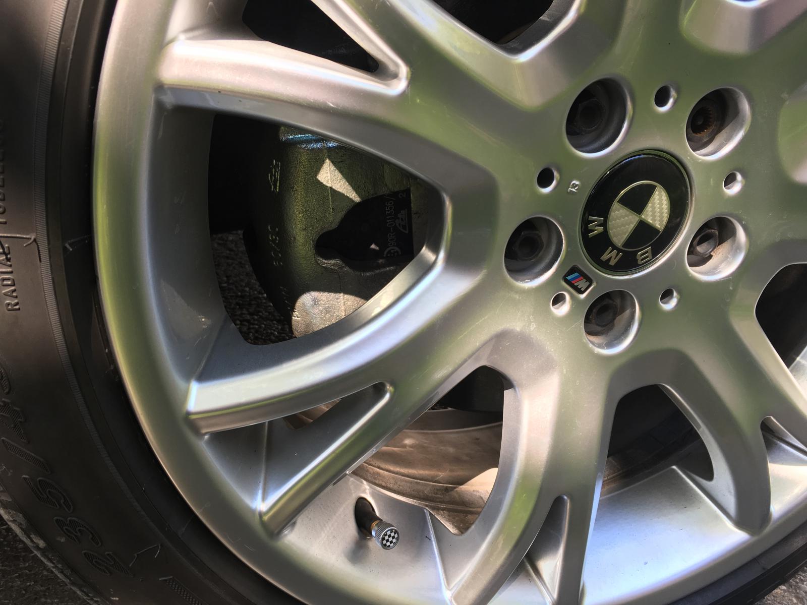

          Die neuen Bremssättel sind verbaut inclusive neuer Bremsflüssigkeit,bin sehr zufrieden.
          Hab glückgehabt die Scheiben sind ok,haben keinen Schaden davon getragen.
          hier noch ein Foto im verbauten Zustand.
            AW: Brauche neue Bremssättel vorne,welchen Hersteller soll ich nehmen?
            HiHi ein BMW mit Mini-Kappe
            ...oder bist Du Schachspieler?
            • AliBabaBiH
              • 11.02.2013
              • 30
              Haha gut erkannt sind von Mini 😁 hab ich günstig gekauft und schaut gut aus besser wie die Standart.
                Auf jeden Fall schauen die gut aus!
                Solange kein Stern drin ist, ist alles erlaubt
                Ich hab die mit Firmenlogo.
