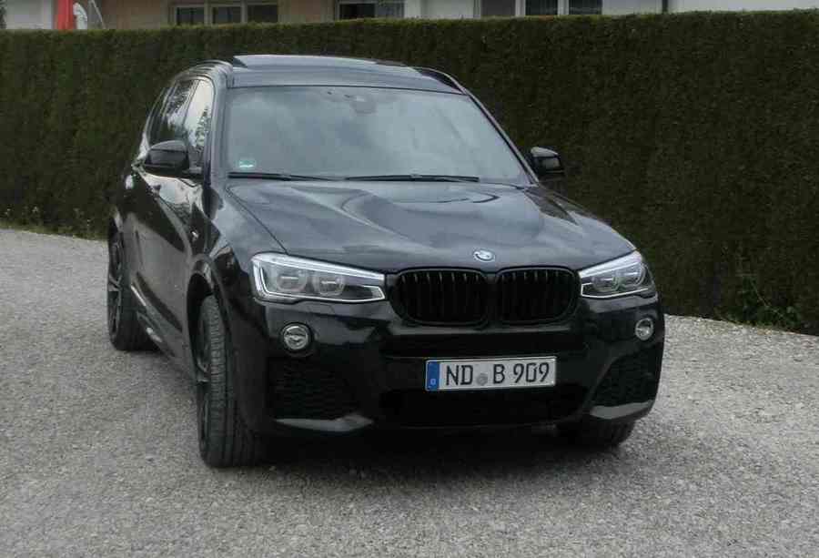

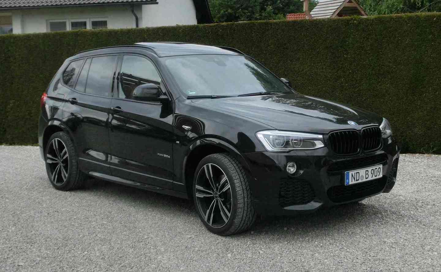

nachdem ich mich immer wieder einmal mit dem Thema Felgen auseinandersetze, habe ich mir gedacht es wäre doch sicher im Interesse des einen oder anderen, einen "Katalog" zu erstellen, welche Rad/Reifen Kombinationen und welche Felgenmaße beim BMW X3 F25 (der Übersicht halber beschränkt auf ein Model) möglich sind. Ebenfalls der Übersicht halber wäre es ratsam, einen roten-Format-Faden zu ziehen, weshalb ich bitte, meine Vorlage zu Kopieren. Gedacht ist ein Katalog mit Daten von Nicht-Original-BMW Rädern, oder ggf. auch Original-BMW-Räder von anderen Modellen. Dass die Rad/Reifen Kombinationen vom F25 auf den F25 passen, ist klar. Zum Schluss bitte noch ein Foto hochladen (vorne oder hinten schräg, damit man auch die Gesamtauswirkung gut sehen kann.
Ich fange mal an. (Bitte Tabelle kopieren, blau geschriebenes editieren)
Marke Felgen: Japan Racing Modell: JR25
Farbe: Hyper Black
Größe: 20 Zoll
Maße VA: 8,5J ET23
Maße HA: 10J ET37
Gutachten Typ Felgen: VIA JWL - Typisierung mit Einzelabnahme (AUT)
Spurverbreiterung VA: keine
Spurverbreiterung HA: keine
Reifen / Maße VA: Nankang NS2 / 245/40/20
Reifen / Maße VA: Nankang NS2 / 275/35/20
Tieferlegung: KW Variante2 60mm/80mm
Besonderheit: Nach Rücksprache mit dem NASV in etwa die am weitesten herausstehende Außenkante, die typisierbar ist (wurde auch so typisiert) - Österreich! Vergleichbar mit Original-20"-Bereifung + 15/20mm Spurplatten
