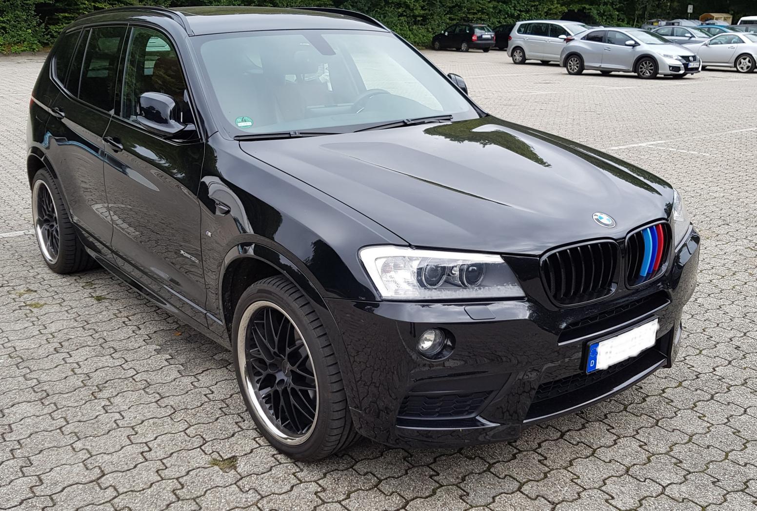

        Hallo Zusammen,
        mein X3 hat heute ein kleines Update bekommen :-)
        Marke Felgen: Z-Performance Modell: ZP.06
        Farbe: Matt Gunmetal
        Größe: 20 Zoll
        Maße VA: 8,5J ET35
        Maße HA: 10J ET45
        Gutachten Typ Felgen: TÜV
        Spurverbreiterung VA: 25 mm
        Spurverbreiterung HA: 30 mm
        Reifen / Maße VA: Bridgestone Potenza S001 / 245/40/20 Runflat
        Reifen / Maße VA: Bridgestone Potenza S001 / 275/35/20 Runflat
        Tieferlegung: ca. 4 cm mittels KW Gewindefahrwerk
        Besonderheit: Neue Abgasanlage und Leistungssteigerung bescheren dem Wagen jetzt fast 300 PS

          Hast du vorne tatsächlich 12,5er Platten vorne oder hat sich da der Fehlerteufel eingeschlichen?
          Sieht gut aus, btw

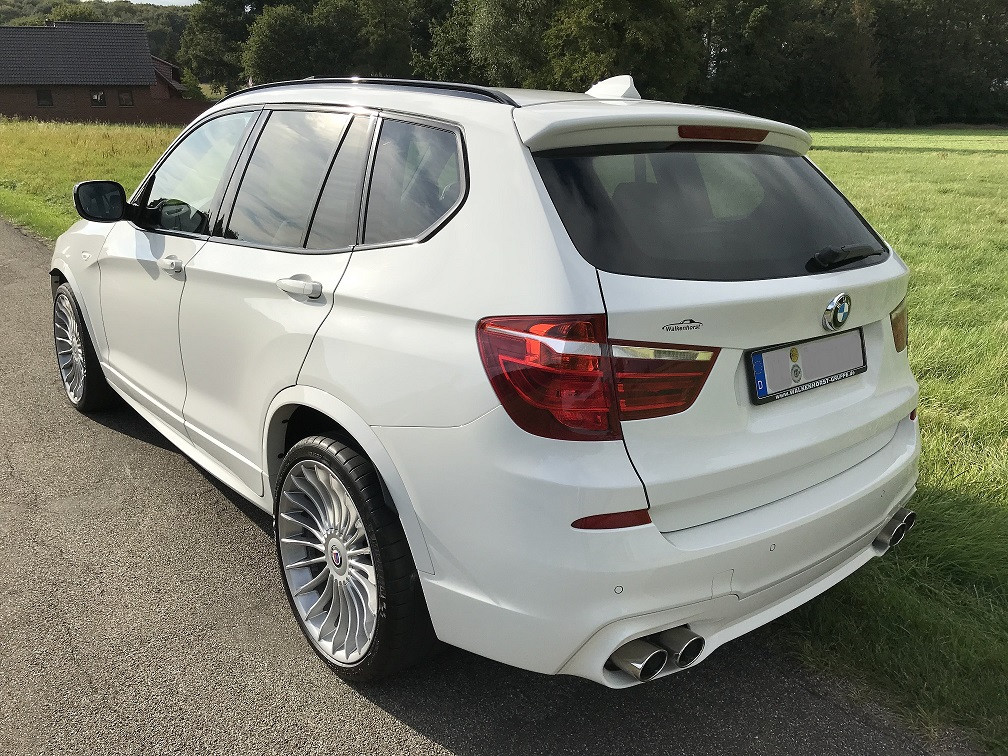

            Marke Felgen: Alpina 3611810
            Farbe: Silber
            Größe: 21 Zoll
            Maße VA: 8,5J x 21 EH2; ET25
            Maße HA: 10J x 21 EH2; ET41
            Gutachten Typ Felgen: eintragungsfrei da original Alpina
            Spurverbreiterung VA: keine
            Spurverbreiterung HA: keine
            Reifen / Maße VA: 245/35/21 (Michelin Pilot Supersport)
            Reifen / Maße HA: 285/30/21 (Dunlop Sport Max GT)
            Tieferlegung: keine
            Besonderheit: keine
            Klicke auf die Grafik für eine vergrößerte Ansicht  Name: Heck_XD3_Klein.jpg Ansichten: 27 Größe: 313,6 KB ID: 429503
            Zuletzt geändert von MR2-BLUE; 15.04.2023, 15:02.

              Um diesen Thread über längere Dauer Einheitlich zu gestalten, sind folgende Angaben korrekt, bzw. kannst du dies bitte editieren?
              Farbe: Silber
              Größe: 21 Zoll
              Reifen / Maße VA: 245/35/21 (Marke, Type?)
              Reifen / Maße HA: 285/30/21 (Marke, Type?)
              Tieferlegung: keine
              Besonderheit: keine
              • Konsul
                • 02.06.2019
                • 946
                #37
                MR2-BLUE
                Sind Deine Felgen wirklich eintragungsfrei?
                Kann ich mit dieser Reifengrösse irgendwie nicht glauben. Die stehen so in keinem COC-Papier für den F25. Und nur weil es original Alpina-Felgen sind heisst es nicht dass sie auf genau Deinem Modell mit diesen Maßen eintragungsfrei sind.
                Bin neugierig und bitte um Aufklärung
                Gruss, Michael

                  245 und 285 bzw 275 sind Standardmaße vom F25 und sofern es ein originaler Alpina XD3 ist, sind seine Felgen afaik die Werksfelgen
                  • Konsul
                    • 02.06.2019
                    • 946
                    #39
                    Serienmässig sind in D die M Performance Felgen mit 8,5 x 20 ET 38 mit 245/40/20 vorne und 10 x 20 ET 51 mit 275/35/20 hinten die grössten Felgen die auf dem X3 F25 zulässig sind. Alles andere sind Sonderabnahmen.
                    Wenn es ein umgebauter Serien F25 ist, ist es eine Einzelabnahme, falls Serien Alpina wird es Standard sein.
                    Was natürlich Alpina als Fahrzeughersteller auf dem F25 verbaut weiss ich nicht genau. Daher meine Nachfrage.
                    Gruss, Michael
                      • 3996
                      #40
                      Der iXi von MR2-BLUE ist ein Original XD3, denke das werden seine Werksräder sein. Was natürlich im Umkehrschluß nicht unbedingt eine Eintragungsfreiheit bei einem BMW F25 ergibt
                      • MR2-BLUE
                        • 17.10.2017
                        • 203
                        #41
                        Hab ich gemacht
                        Zu den Fragen:
                        1. Es ist ein original XD3, das Fahrzeug wurde so von Alpina ausgeliefert,
                        2. Es sind die original Alpina Felgen,
                        3. Keine Sonderabnahme nötig,
                        4. Die Reifen auf der HA kamen im Frühjahr wg. Karkassenschaden am rechten Hinterrad.
                        Laut EG-Übereinstimmungserklärung darf ich dazu noch 18-Zoll und 20-Zoll Kombinationen fahren.
                        Nkosi sikelel' iAfrika
                        • Konsul
                          • 02.06.2019
                          • 946
                          #42
                          Danke für die Ergänzungen.
                          Gruss, Michael
