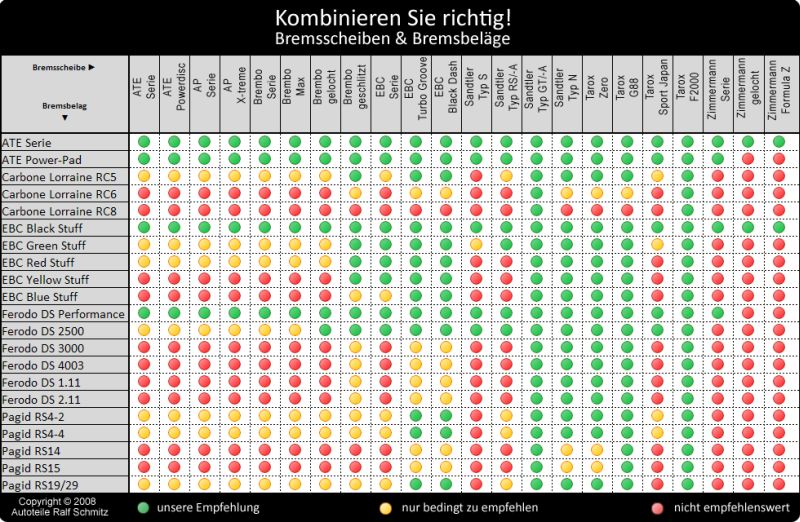

          hatte das selbe Problem. Hab mich nach einigem Hin und Her dann doch für die Zimmermänner in Verbindung mit den EBC Black-Stuff entschieden. Kostet zusammen so um die 200Euro. Ist schon ein spürbarer Unterschied zur Serienanlage. EBC-Scheiben sind bestimmt noch einen Tick besser aber leider auch teurer.
          Falls jemand noch mit anderen Kombinationen liebäugelt, hilft bestimmt folgende Tabelle:
          Ralf
