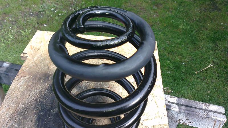

Hallo Werner,..
wenn ein Teil "im Schrumpfschlauch" nicht bewegt wird, ist es dicht, wenn man das Teil mit Schrumpfschlauch bewegt (Torsion der Feder), dann werden sich sicherlich nach kurzer Zeit Lufttaschen im Schrumpfschlauch bilden und durch Kapillarwirkung auch Wasser rein kommen, und nicht mehr so schnell raus
Vielleicht macht Tori mal ein Bild,.. wenn der Schrumpfschlauch oberhalb vom Teller anfängt, sollte sich da ja kein Wasser sammeln,..
in meinem Feder-Tellern sind auch Ablauflöcher,.. das war wohl ein Problem in der ersten Generation.. (wobei wir hier anscheinend auch Bruch beim FL haben)
