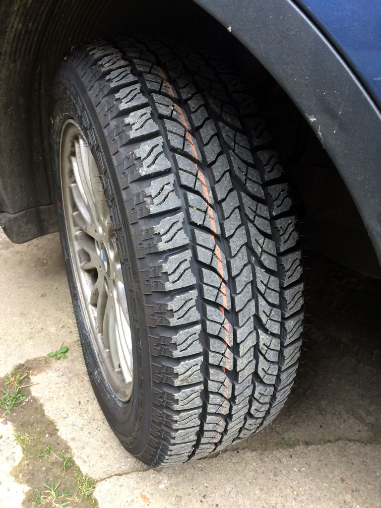

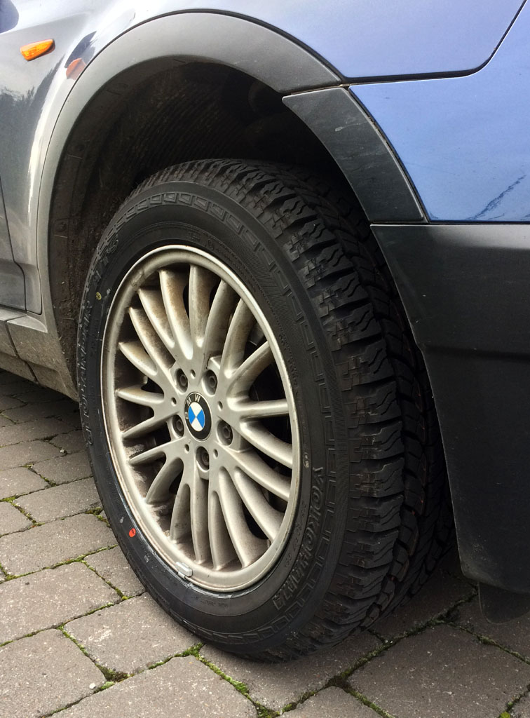

                      nachdem auf reifen.com (soll keine Schleichwerbung sein, Mods bitte prüfen und ggf. streichen) die Preise wochenweise pro Reifen auch mal um gute 20,-€ schwankten , habe ich jüngst eine vermeintlich günstige Phase abgepasst und mir einen Satz Yokohama A/T-S in Teerschneider-Optik (215/60/17 für den vorhandenen Winter-Radsatz) gegönnt.
                      Noch in Folie verpackt war ich schon ein wenig enttäuscht über das doch recht humane Aussehen (Profiltiefe gemessen ca. 9,5 bis 10mm).
                      Aufgezogen geht die Optik der Reifen dann aber doch klar :
Größe: 201,4 KB
ID: 388463Klicke auf die Grafik für eine vergrößerte Ansicht
Größe: 173,9 KB
                      Letzte Woche hat der X mit seinen neuen Sohlen bereits eine erste Fahrt zur Ostsee absolvieren dürfen/müssen.
                      Nach den ersten 800km stelle ich (bislang) zum Glück keine wirklichen Probleme von Reifen und der eher "empfindlichen" Elektronik meines X fest *schnellaufHolzklopf*. Die Hinterachse bleibt ruhig, kein zweites "Einkuppeln" oder hör bzw. spürbare Verspannungen in Kurven (siehe früheren Beitrag zu den Grabber AT) feststellbar.
                      Die Reifen sind (noch?) angenehm leise.
                      Eine erste Regenfahrt (ca. 30km Strecke) verlief unauffällig, ich habe mich aufgrund der zwiespältigen Erfahrungen mit dem Grabber AT allerdings nur langsam an höhere Kurvengeschwindigkeiten getraut. Aber auch ein stärkeres Beschleunigen beim Abbiegen, aus dem Anfahren heraus brachte keine Unruhe ins Fahrwerk.
                      Einziges, bisher festgestelltes Manko: Der Wagen wirkt wieder indirekter/schwammiger - ok, zumindest im direkten Vergleich mit dem zuvor auf den Felgen montierten, 10 Jahre alten (ausgehärteten) Michelin Winterreifen mit geschätzt 3,5-4mm Restprofiltiefe. Bei den Yokohama kann ich die Profilblöcke derzeit allerdings auch problemlos mit dem Daumen sichtbar zur Seite drücken. Bei Vollgas auf der Autobahn fühlt sich das nicht mehr wie "auf Schienen" an, bis ca. 160km/h ist das Fahrverhalten aber zumindest erträglich.
                      Verbrauch bislang unauffällig, wobei Autobahn mit Stau noch keine abschließenden Vergleiche herausfahren konnte.
                      "Leichtes" Gelände und Winter/Schnee stehen derzeit noch aus.
                      Wie gehabt, ich werde bei Interesse nachberichten.
                      Für den Moment bin ich mit der Reifenwahl zufrieden (ok, habe ich bei den Grabber auch gesagt, wobei diese anfangs auch keine Probleme machten.)
