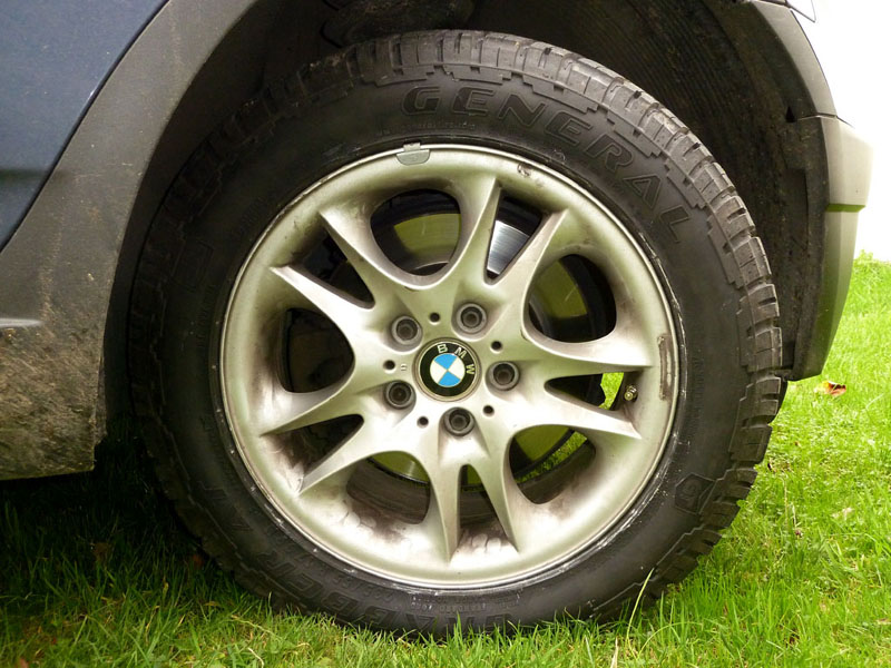

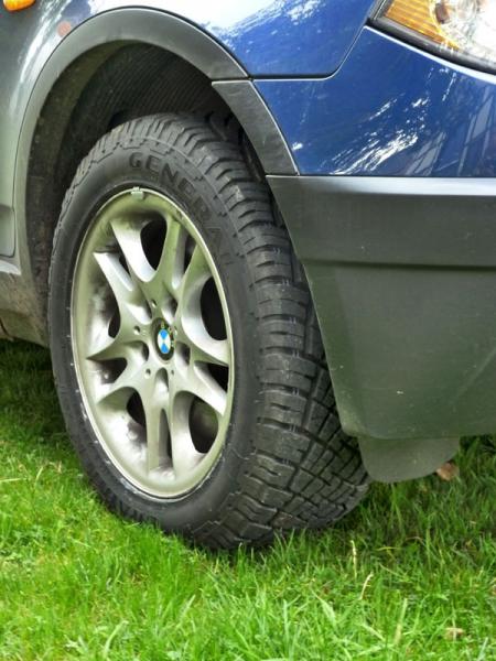

          So, es gibt Neuigkeiten bezüglich der AT- Reifen.
          Nachdem ich vor vierzehn Tagen wieder nach Angeboten geschaut habe (die Winterreifen werden diesen Winter wohl nicht mehr überleben) habe ich erstmals den Grabber AT (HTP) in den Dimensionen 215/60R17H und 235/55R17H gefunden. General hat wohl bei den Größen nachgelegt.
          Preislich scheinen die Reifen als 235-er mit knapp unter 140,-€ das Stück statt 218,-€ Listenpreis derzeit im Angebot. Also direkt bestellt.
          Heute war ich bei der Werkstatt meines Vertrauens (für den X habe ich davon mittlerweile eigentlich schon zwei ) und habe die neuen Sohlen auf die serienmäßigen Alufelgen aufziehen lassen.
          Und da ich gespannt wie ein kleines Kind an Weihnachten (oder vielleicht doch eher wie ein Flitzebogen?) war, habe ich den Radsatz auch gleich montieren lassen.
          Auf der Bühne, ausgefedert, mit den etwas gröberen Stollen gefiel mir die Optik schon ganz gut... so könnte er bleiben. Eingefedert ist aber auch "ok" .
          Bislang nur gute 20km nach Hause und eben zum Sport gefahren.
          Der Reifen scheint zumindest bis 100km/h nur marginal lauter als die Winterreifen zu sein.
          Der Wagen liegt m.E. nicht mehr ganz so sauber und leichtfüßig auf der Straße. Ich habe allerdings auch direkt von den 215-er Winterpellen auf die 235-er AT getauscht.
          Bilder reiche ich die Tage nach, dafür war es heute Abend bereits zu dunkel (und der X zu dreckig ).
          Ergänzende Erfahrungsbericht(e) nach weiteren Kilometern kann ich hier bei Interesse gerne posten.
          Gruß, Olli.

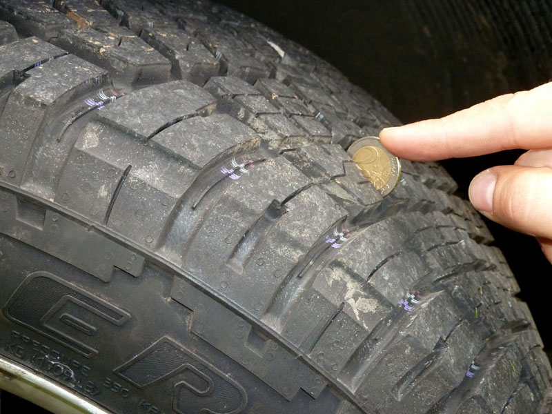

          P.S. Achso, die Profiltiefe haben wir in der Werkstatt spasseshalber mal nachgemessen. Das sind zwischen 11 und 12mm.
          Der Grabber AT2 (auf meinem damaligen Hilux gefahren) hatte aus der Erinnerung heraus 15+ Millimeter (Profiltiefe).
          Der AT ist auch von den Profilblöcken gesehen etwas humaner ausgefallen.

            ....P.S. Achso, die Profiltiefe haben wir in der Werkstatt spasseshalber mal nachgemessen. Das sind zwischen 110 und 120mm....
            Profiltiefen zwischen 11 und 12 cm?
              #51
              AW: Allterrain Reifen (AT) für den X3?
              Davon 10%, dann passt es. :-). Also 11,12 und 15mm oder?
              Ansonsten würde ich eher auf Treckerreifen tippen.

                kennt ihr etwa keine "richtigen" Offroad- Reifen? Da sind 11 bis 12 bzw. 15 cm vollkommen normal!
                Im Ernst, war gestern wohl doch ein (zu) langer Tag.
                11 bis 12mm ist selbstverständlich richtig.
                Ich werde es im Beitrag korrigieren.

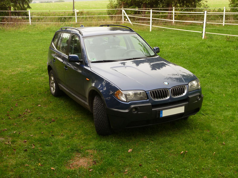

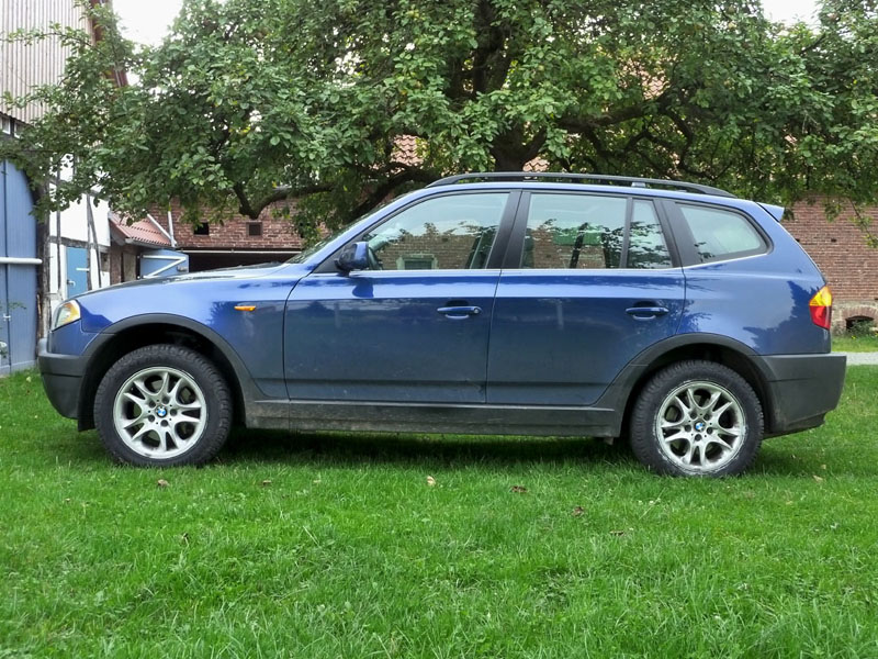

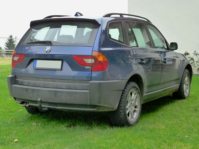

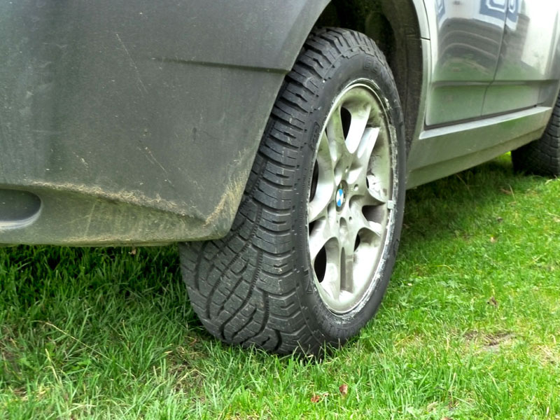

                        So,
                        nach Feierabend schnell im Licht ein paar Bilder geschossen .
                        Nach zwei weiteren Terminen habe ich die Fotos gerade, faul auf dem Sofa sitzend , auf den PC gezogen und ein wenig verkleinert.
                        Ihr findet sie im Anhang (mit dreckigem X3 und Felgen - sowie teilweise zugeschalteter HDR Funktion, um eine ausreichende Belichtung des Profils zu erwirken - also nicht wegen der "komischen" Farben wundern):
                        Ein professioneller Reifentester bin ich sicherlich nicht.
                        Hier meine subjektiven Eindrücke nach weiteren ca. 60km Fahrt (Arbeit, Einkauf etc.). Aufgrund der bislang geringen KM- Leistung noch nicht wirklich aussagekräftig. Ich bleibe am Ball.
                        Die Reifen sind/waren bis Tempo 110 (laut Tacho) auch heute etwas lauter als die Winterreifen, das Geräusch ist aber noch nicht unangenehm.
                        Eine Autobahnfahrt steht diesbezüglich derzeit aus.
                        Allerdings haben die Räder auf einem kurzen Stück neuen Asphalts gesungen (ich schiebe das für den Moment auf die brandneuen Reifen, die sich verm. erst auf den X einfahren müssen (?), werde diesbezüglich nachberichten).
                        Der X wirkt vom Gefühl her nicht mehr ganz so spritzig. Ich kann das noch nicht recht beschreiben, ist mehr ein Bauchgefühl.
                        Subjektiv läuft der Wagen etwas "rauher". Ich bin nicht sicher, ob diese Empfindung ggf. überwiegend von der gestiegenen Geräuschkulisse herrührt.
                        In Kurvenfahrten scheint das Fzg. minimal schwammig(er), bzw. leicht indirekt (alles im direkten Vergleich zu den 215-er, etwa 7 Jahre alten, ca. 4 mm Restprofil aufweisende Dunlop Winterreifen).
                        Ich vermute, dies hängt zum Einen mit den momentan weicheren Gummis und zum Anderen mit dem deutlichen Mehr an Profiltiefe zusammen. Die (Profil-)Blöcke werden sicherlich stärker arbeiten.
                        Der Rollwiderstand scheint auch leicht erhöht.
                        Ich lasse den X gerne ausrollen, meine mit den Grabber nun etwas früher wieder Gas geben zu müssen (auch hier werde ich weiter kontrollieren und nachberichten).
                        Für einen AT- Reifen sind diese "Einschränkungen" auf der Straße meines Erachtens aber recht gering und hinnehmbar. Es ist/war klar, dass im reinen Straßenbetrieb Abstriche zu machen sind.
                        Der Verbrauch ist laut BC bislang nicht erkennbar gestiegen. Ich werde die nächsten 2 bis 3 Tankfüllungen gegenrechnen und nachberichten.
                        Regen, Schnee, Gelände etc. stehen noch aus.
                        Was ich gestern beim Aufziehen noch sehr positiv empfunden habe (ich habe das allerdings bewusst nur bei einem Reifen mitbekommen):
                        Nach Aufziehen der Grabber musste das Rad pro Seite um lediglich 10Gramm gewuchtet werden.
                        Im Vergleich:
                        Ich habe vor zwei Jahren (leider habe ich das Fzg. verkauft, der Fuhrpark war zu groß) einen Toyota BJ40 gefahren.
                        Mangels Verfügbarkeit guter AT- Reifen habe ich damals ganz klassische General Tire MT- Reifen aufziehen lassen (Produktionsort war laut Seitenwand des Reifens Afrika).
                        Die Räder konnten wir kaum wuchten, ich meine bis zu über 100 Gramm pro Seite hat mein Schrauber da "verbraten".
                        Gruß, Olli.

                          #57
                          Zitat von Ice-3 Beitrag anzeigen
                          P.S.: Derzeit fahre ich diesen Reifen auf meinem X3:
                          Der hat hat 15mm Profil-Tiefe
                          Netter Reifen!
                          Wie hat das VTG auf die Stollen reagiert? Gab es irgendwelche Probleme?
                          Gruß, Olli.

                              #59
                              Nein, keine Probleme. Habe nach nunmehr über 50000 km mit ATs und MTs nie Probleme mit dem VTG gehabt. Ich denke, nur Mischbereifung macht dem Teil zu schaffen.
                              Uli
