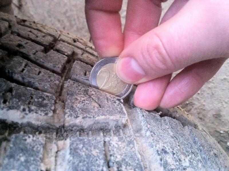

            So,
            von mir (bzw den Reifen) ein kleines Update.
            Nach knapp 40.000km Laufleistung wollte ich doch mal wieder nachberichten.
            Ich bin mit den Grabber weiterhin sehr zufrieden.
            Die bisherigen Erkenntnisse haben grundsätzlich noch Gültigkeit.
            Der Reifenverschleiss Ist für mich akzeptabel (siehe Bild im Anhang).
            Ich habe bei letzter Inspektion die hinteren Reifen auch artig über Kreuz nach vorne umstecken lassen.
            Danach war das Abrollgeräusch erwartungsgemäss vorübergehend etwas lauter, das hat sich aber zeitnah wieder eingespielt.
            Dieses Jahr hatten wir (zumindest zwei bis drei Tage) auch einmal etwas Schnee.
            Der Grabber hat sich hier, gerade im Tiefschnee, recht angenehm bemerkbar gemacht. Ich hatte zumindest nie das Gefühl der Unsicherheit. Dagegen hat das Referenz - Fzg (Audi Quattro meiner Frau) aufgrund des Alters der Winterreifen nunmehr stark nachgelassen.
            Leider hat Masserberg bei mir terminlich auch dieses Jahr wieder nicht gepasst - ich wollte doch immer noch den Skihang "erfahren" haben.
            Bei Eis kann der Grabber allerdings nicht mit reinen Winterreifen mithalten. Gerade auch der Seitenhalt lässt etwas zu wünschen übrig. Die knapp 2 Tonnen Fzg - Gewicht kommen da verm noch "erschwerend" hinzu.
            Das Abrollgeräusch ist auch bei höheren Geschwindigkeiten für einen AT-Reifen weiterhin angenehm.
            Zum Nässeverhalten gibt es einen Nachtrag / eine Änderung:
            Offensichtlich war der mangelnde Grip hier zumindest zum Teil hausgemacht.
            Ich habe den Grabber, wie vom Hilux gewohnt , längere Zeit stumpf mit 3.0 bar Reifendruck gefahren
            (Ohne hier eine neue Diskussion lostreten zu wollen, bislang - zum Glück - ohne jegliche Probleme des VTG *schnellaufHolzklopf*).
            Mit zwischenzeitig erfolgtem Absenken des Reifendrucks scheint das Fzg nun auch bei Nässe etwas mehr Grip aufzuweisen.
            Für diese Erkenntnis habe ich übrigens "nur" 2 Jahre gebraucht! :-)
            "Gelände":
            Meine Dame musste kürzlich eine Matschwiese, leicht bergauf verlaufend bezwingen.
            Die Reifen haben hier zwar stellenweise durchgedreht, der Hügel wurde dennoch (glücklicherweise) erfolgreich gemeistert (die AT kamen aber doch an ihre Grenzen).
            Auf einer ebenen Wiese, allerdings stark durchfeuchtet, durfte ich zudem mit einem grösseren Wohnwagen rangieren. Auch wenn ich deutliche Spuren hinterlassen habe und die Elektronik wiederholt geregelt hat, habe ich den Anhänger doch aus dem Matsch ziehen können (ich verrate hier aber lieber nicht, wie der ehemals weisse Wohnwagen im Anschluss ausgesehen hat - zum Glück gehört er nicht mir ).
            Der Reifen stellt für mich somit weiterhin einen guten Kompromiss für meine persönlichen Bedürfnisse dar. Ich werde ihn höchstwahrscheinlich wieder aufziehen lassen.
            Nun bin ich allerdings gespannt, wie mein X an den Offroad-Tagen vorankommen wird.
            Das Reifen-Profil ist zwischenzeitg halt doch erkennbar abgefahren.
            Gruss, Olli.
