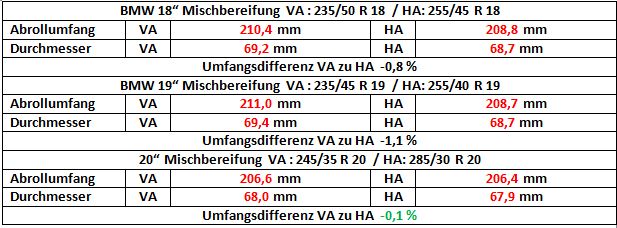

                Die genannte 20"-Mischbereifungskombination VA 245/35 R20 und HA 285/30 R20 ist auf Grund der Abrollumfangdifferenz VA zu HA bedeutend gesünder für das VTG, da in dieser Kombination der die Abrollumfangsdifferenz nahezu 0 % (-0,1%) ist. Das wäre fast so auf VA und HA die gleiche Reifengröße zu fahren. Die 18" und 19" Mischbereifungskombinationen haben da höhere Abrollumfangsdifferenzen.
                Schau mal auf meine erstellte Tabelle unten.
                Es ergibt sich bei den 20"ern allerdings eine Geschwindigkeitsabweichnung von ca. +2% zur Serienbereifung auf Grund des niedrigeren Raddurchmessers. Dein Xi wird also schneller lt. Tacho. Statt 100km/h zeigt er dann 102km/h an. Das liegt aber im Toleranzbereich.
                Daher würde ich garnicht daran denken den xDrive abschalten zu wollen.
