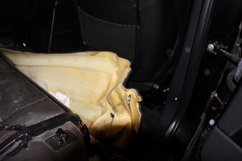

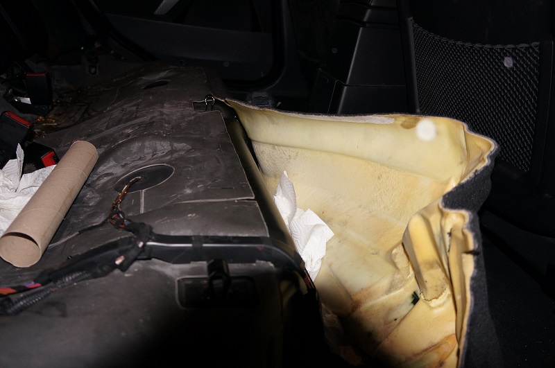

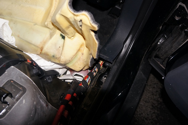

        .. sorry - überstrapazieren möchte ich das hier nun nicht mehr -abschließend ein paar Fotos vom Teppich hinten (inkl. gelber Dämmung) und wie's darunter aussieht.
        .. hier nicht so schön - bis unterm Beifahrersitz und bis zur Mittelkonsohle hin ist es durchwässert. Hab nun 2x die "Pampers" ausgetauscht - morgen blas' ich noch mit einem Föhn 1h rein (geht sicher auf's Kreuz - und bringt nicht viel, denke ich .. ).
        Hab etwas die Freude verloren seit dem Kauf im Februar .. gerade jetzt, wenn der Winter anfängt.
