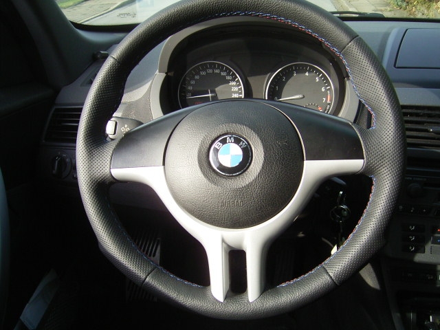

                  ich habe mein Buslenkrad rausgeworfen und das Sportlenkrad vom E46 montiert, wie dieses hier:
                  http://www.ebay.de/itm/BMW-3er-E46-5...item2a3af0e825 nur als Beispiel - sieht schon geil aus.
                  Die E46-LR mit MF gibt´s selbst mit Airbag relativ günstig....ob die MF- Tasten aber zur E83-Elektrik passen,da bin ich mir nicht ganz sicher.

                    Genau das wäre mein Favorit. Gut zu wissen, dass es passt. Was die Tasten angeht - das müsste ich dann wohl erst einmal ausprobieren.
                    Hast du zufällig ein Foto vom Lenkrad im eingebauten Zustand? Passt es optisch zum Rest des Cockpits?

                        AW: Kompatible Lenkräder/Tempomat-Nachrüstung
                        O.k. dann mal meins ohne MF
                          Wow, das sieht super aus, vielen Dank für das Bild. Dieses Lenkrad ist meiner Meinung nach eins der schönsten, die BMW bisher gebaut hat.
                          Werde dann nach diesem Lenkrad suchen und hoffen, dass die Knöpfe funktionieren. Wenn die Schleifringe bei E83 und E46 die gleichen sind, stehen die Chancen ja nicht schlecht.
                          Wahrscheinlich komme ich damit ja noch günstiger weg als mit einem E83-Lenkrad, weil es E46-Teile ja wie Sand am Meer gibt.
                          P.S.: Hast du das neu beziehen lassen oder ist das ein Individual-Lenkrad mit lila Nähten?
                            • 3992
                            Das ist ein neu bezogenes Lenkrad mit M-Technik Naht Wage ich mal zu behaupten
