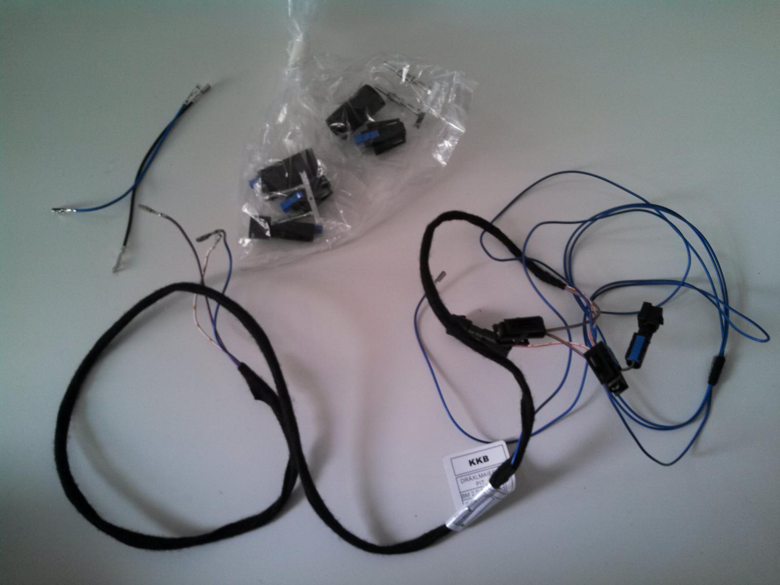

            Anbei das versprochene Foto des ominösen Nachrüstsatzes:
            2 kurze Kabel, ein paar Stecker und ein längeres, ca. dreiadriges Kabel.
Größe: 121,9 KB

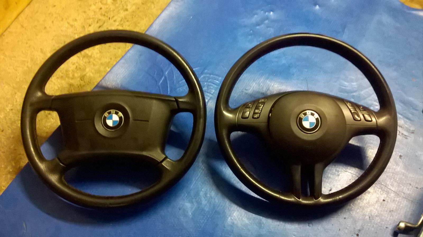

                so ich bin jetzt soweit das ich das Lenkrad gekauft und eingebaut habe.
                Hier einige Fotos:
                Links ist das was verbaut war. Und rechts das, will ich verbauen.
Name: X3 - E46.jpg
Größe: 145,0 KB

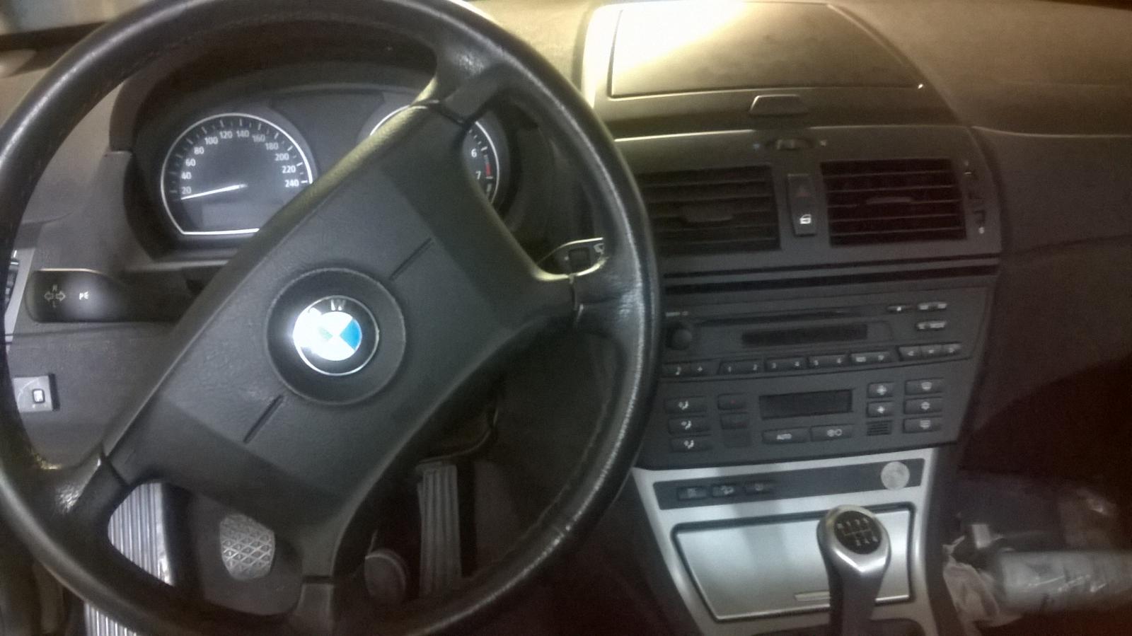

                Vor dem Einbau:
Größe: 122,2 KB

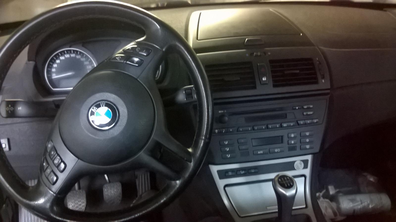

                Nach dem Einbau:
Größe: 123,4 KB
                Leider haben die Tasten nachdem Einbau nicht funktioniert bis auf die Hupe. Daher mss ich jetzt auch diesen Kabelsatz verbauen
                In der Bucht gibt es einen Kablesatz laut Beschreibung für den E46 passend, soll auch auf andere Modelle passen für 35€ im Moment, welches genau so aussieht wie das vom @kaoz.
                Ich habe mir dieses jetzt bestellt. Werde mal schauen ob auch genau die Kabel dabei sind wie auf dem Foto von @kaoz.
                Und dann berichte ich.

                    So, das Kabelsatz ist das richtige. Der Satz bei eb... für den E46 passt auch eim x3 E83. Mann muss es bei Bmw nicht für ca. 90€ kaufen. Ich habe von Bmw noch die EBA besorgt.
                    Im Internet gibt es noch eine super Anleitung für den E46 der passt 1 zu 1 zu den E83, man muss nur auf die Motorisierung achten. Hier sind die Anschlüsse an das DME anders.
                    Ansonsten werde ich morgen bei mir diesen Kabelsatz nachrüsten und mal schauen ob es funktioniert ohne weitere arbeiten.
                    Vieleicht ist das hier jetzt doppelt. Aber ich denke mal den einen oder anderen kann ich weiter helfen.
                    Morgen Abend melde ich mich wieder.

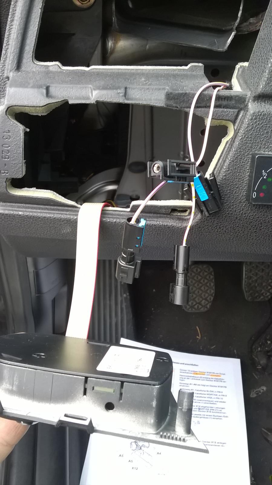

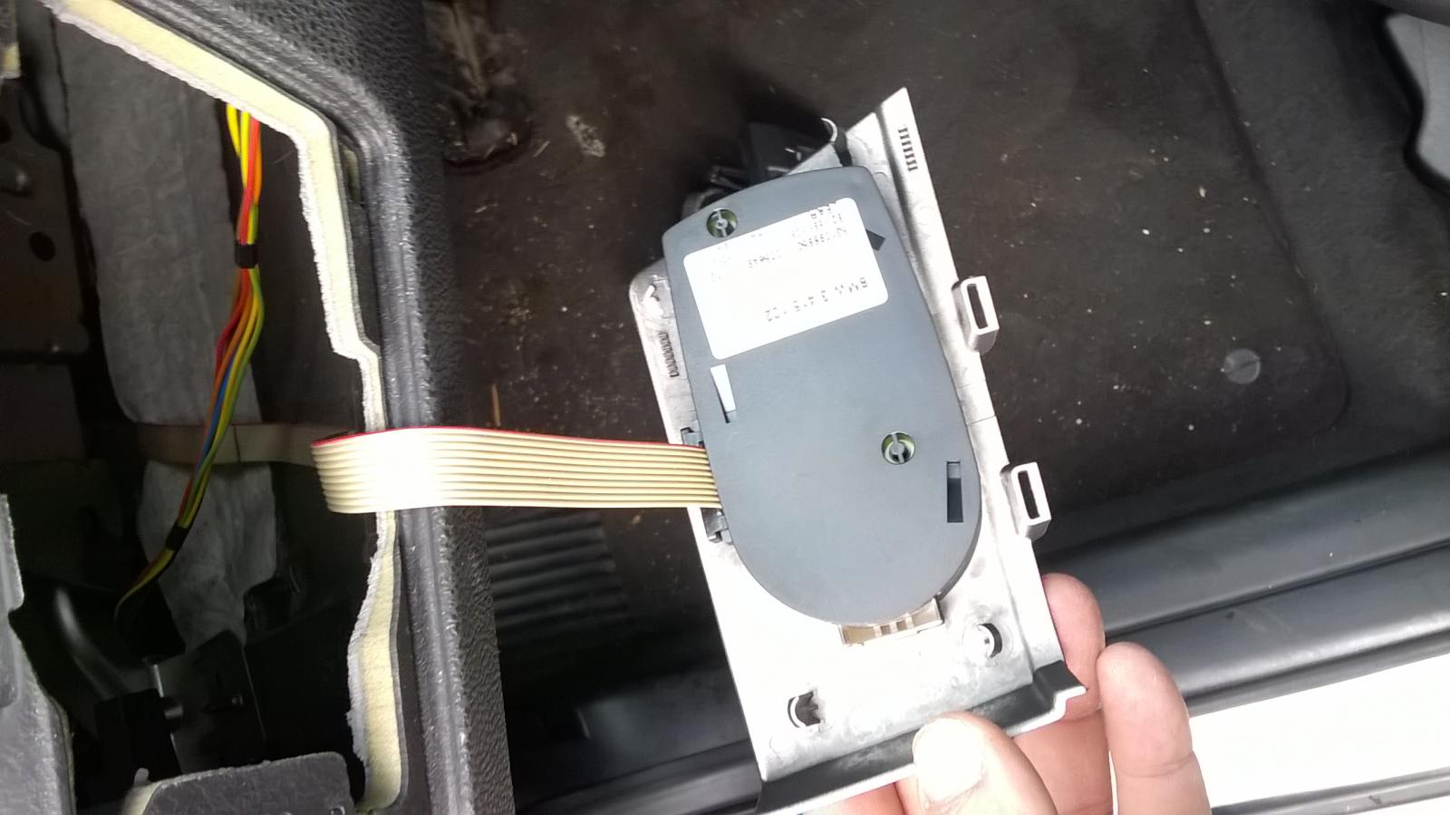

                      Leider war es doch nicht so einfach wie gedacht.
                      Die Kabel zum Schleifring haben gepasst. Die Pins waren auch leer.
                      Das Problem ist jedoch, das der Stecker von der Leuchteinheit ganz anders ist. Somit passen die Kabel vom Nachrüstsatz nicht. Habe auch ein Foto weiter unten.
                      Und das Blaue Kabel welches an das DME muss, für diesen habe ich nicht den richtigen Platz gefunden.
                      Hat vielleicht einer es schonmal gemacht ? Und kann mir weiter helfen.
Größe: 121,5 KB
Name: LSZ mit MFl Kabel gezogen.jpg
Größe: 154,6 KB
                        • 3992
                        #41
                        AW: Kompatible Lenkräder/Tempomat-Nachrüstung
                        @alle Profis
                        Warum muß man überhaupt an den Lichtschalter mit dem Kabelsatz.....
                          #42
                          Stop, du bist falsch
                          Von Unterwegs mit Tapatalk.
                          • gurbetcimustafa
                            • 03.01.2016
                            • 15
                            #43
                            Der Lichtschalter ist ja was wie ein Steuergerät denke ich. Da soll ja auch der Kilometerstand usw. abgelegt sein. Zumindest bei den E46. Ich denke mal ein andere aus dem Forum wird es exakt wissen.
                              #44
                              Der X3 hat das Steuergerät separat.
                              Es sitzt am Ende der Flachbandkabel.
