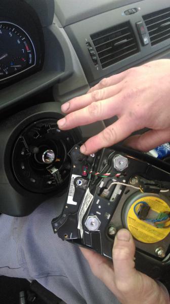

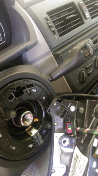

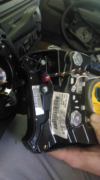

                        Fortsetzung der unendlichen Geschichte:
                        Das Lenkrad ist jetzt drin, allerdings gehen die Tasten nicht, weil noch ein Kabel fehlt (vom Airbag zur Wickelfeder, siehe Bilder).
Größe: 30,4 KB
Größe: 30,9 KB
Größe: 32,2 KB
                        Frage an diejenigen, die das auswendig kennen: Fehlt hier nur ein Kabel oder zwei, damit die Tasten auf beiden Seiten des Lenkrads funktionieren?
                        Falls es nur ein Kabel ist, ist es dieses hier? http://www.ebay.de/itm/BMW-E46-Multi...item41908973c1
                        Edit: Ich glaube, die Frage habe ich gerade selbst beantwortet: Laut Teilekatalog ist für die Schalter nur Kabel Nummer 10 zuständig. Sollte also reichen.
                        Zuletzt geändert von kaoz; 03.07.2015, 12:14.

                            • 3992
                            AW: Kompatible Lenkräder/Tempomat-Nachrüstung
                            Im Thread stehen alle Infos zum Einbau. Der Themenstartet hat aber ein US Model. Wenn DU MFL haben willst, musst Du das machen was im Thread steht. Dann stellt sich erst heraus ob Du einen "vollen" Kabelbaum hast. Wenn nicht, mußt Du die paar Strippen nachziehen. Dann geht alles.
                            Wäre natürlich schön wenn kaoz mal eine Rückmeldung gegeben hätte nach Besorgung des fehlenden Kabels.
