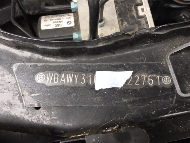

                      Bei Michael sieht man deutlich Lufteinschlüsse im Bereich der eingeschlagenen Fahrgestellnummer. Wenn hier dann mal Feuchtigkeit eintritt (poröse Folie oder vom Rand her) kann die Nässe unter der Folie nicht abtrocknen und de Korrosion wird beschleunigt.
                      Bei Thomas -PoWder- sieht man diese "Luftblase" noch nicht.
                      Wenn man das beobachtet und zu gegebener Zeit die Folie erneuert wird es beim Status idem bleiben. Härtet die Folie aus, wird brüchig, rissig oder verliert die Klebekraft kriecht die Feuchtigkeit darunter, kann nicht ablüften und es rostet vor sich hin.
                      Ist die Folie intakt kann weder Feuchtigkeit noch Luft (Sauerstoff) an die ungeschützten Blechteile und dann kann auch nichts oxydieren/korrodieren.

                        Danke Peter, zusammengefasst ist das die einzige machbare Lösung BEVOR der Status von Tomthepom erreicht wird.
                        Der Unterschied ist deutlich zu sehen. Die Alterung der Folie, des Klebers usw. ist doch größer als ich selbst angenommen habe.
                        Abreissen, putzen, neu verkleben und wieder 2 Jahre Ruhe...

                                So sieht es bei mir (Bj. 11/2012) aus:
                                Für mich: Premium - Fahrzeug
