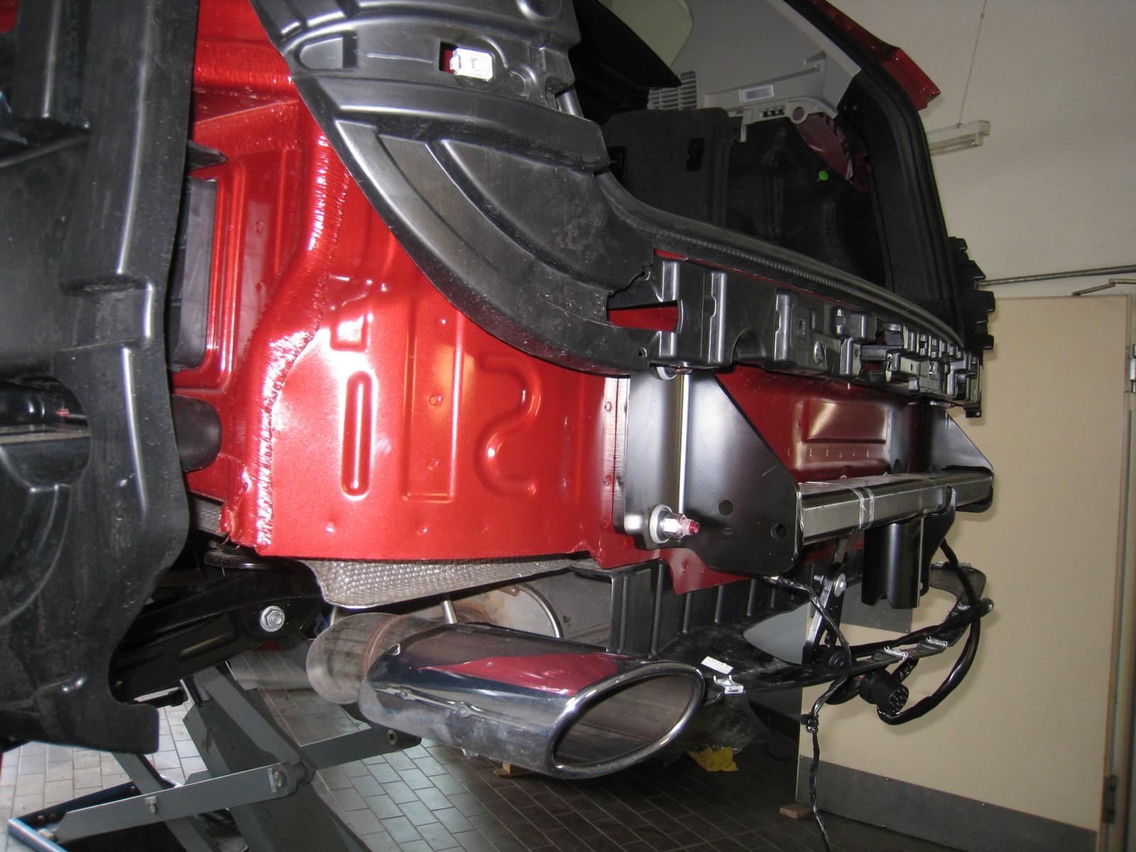

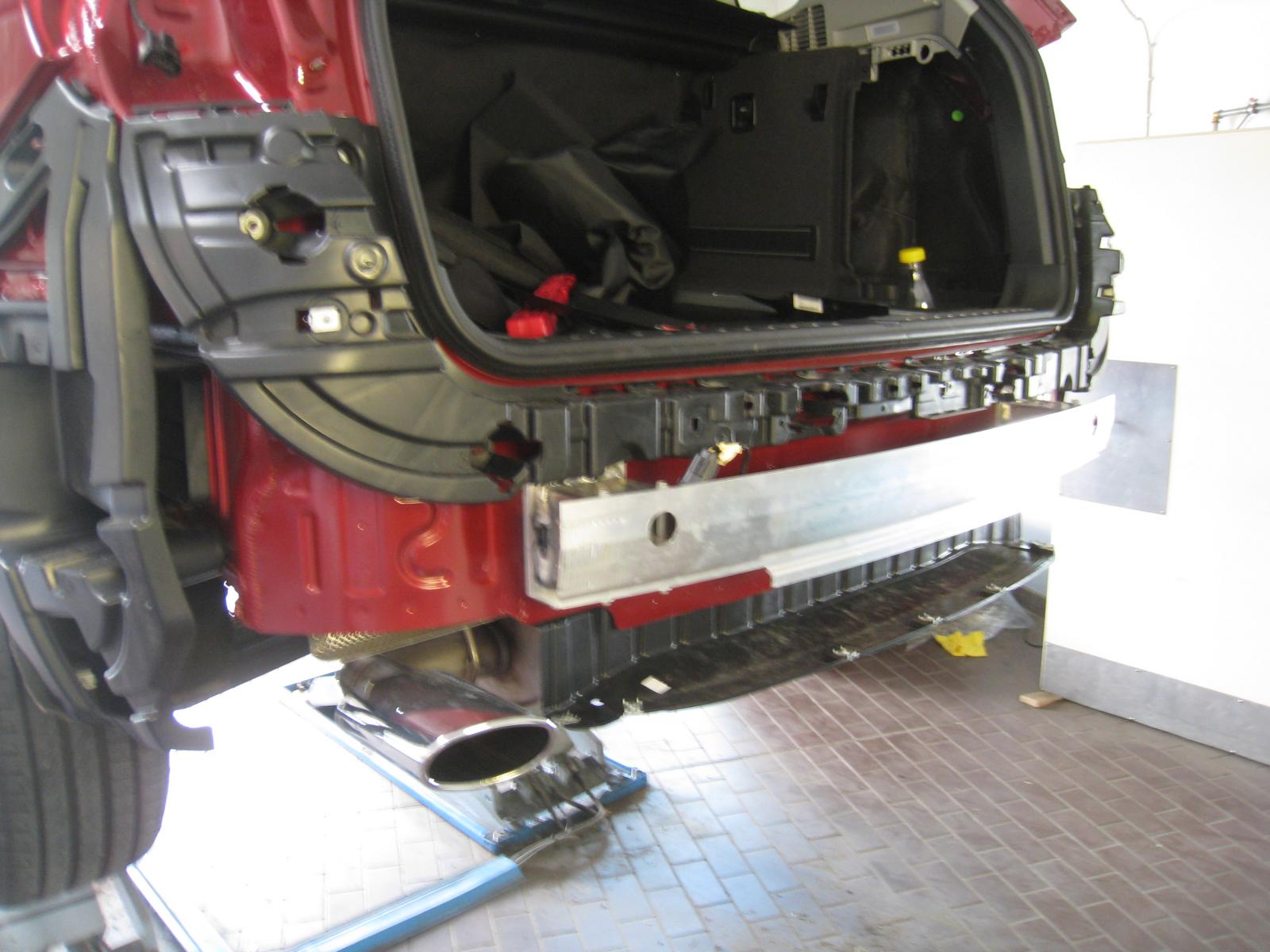

    Bei meinem vorherigen X3 auch ein F25 von 2013 habe ich gesehen wie die hintere Stosstange angebaut ist, bzw im abgebauten Zustand aussieht.
    Es ist nach meiner Erinnerung ein grosses Kunstoffteil, welches mit Kunstoffkarosseriedübel befestigt ist. Wenn es ab ist gibt es dahinter 2 Pralldämpfer . Bei mir kam dann schon wegen der verbauten AHK ein verschraubter Querträger. Insofern ist es bei einer verbauten AHK ziemlich hart dahinter. Aber bei einem Aufprall ist meistens das Kunstoffteil (Stossstange) sofort hinüber. Alles im allen eher weich!

      Durch den nachträglichen Einbau der AHK habe ich die Heckpartie massiv "verstärkt". Alu Querträger raus und durch die Stahlhalterung ersetzt (leider keine Fotos gemacht).

        AW: Stabilität der Stoßstangen
        Was haben die mit deinem Xi gemacht?
        Danke fürs posten der Bilder. SEHR interessant mal zu sehen!!!
          Einbau Standheizung?

            Vielen Dank für Eure Antworten. Und vielen Dank für die Bilder.
            Diese sind sehr aufschlußreich.
            Es sieht für mich jetzt so aus, daß im Falle eines Anpralls die Kunststoffschürzen wohl zerstört werden,
            aber größere Schäden durch die massive Konstruktion dahinter bis zu einem gewissen Grad vermieden werden.

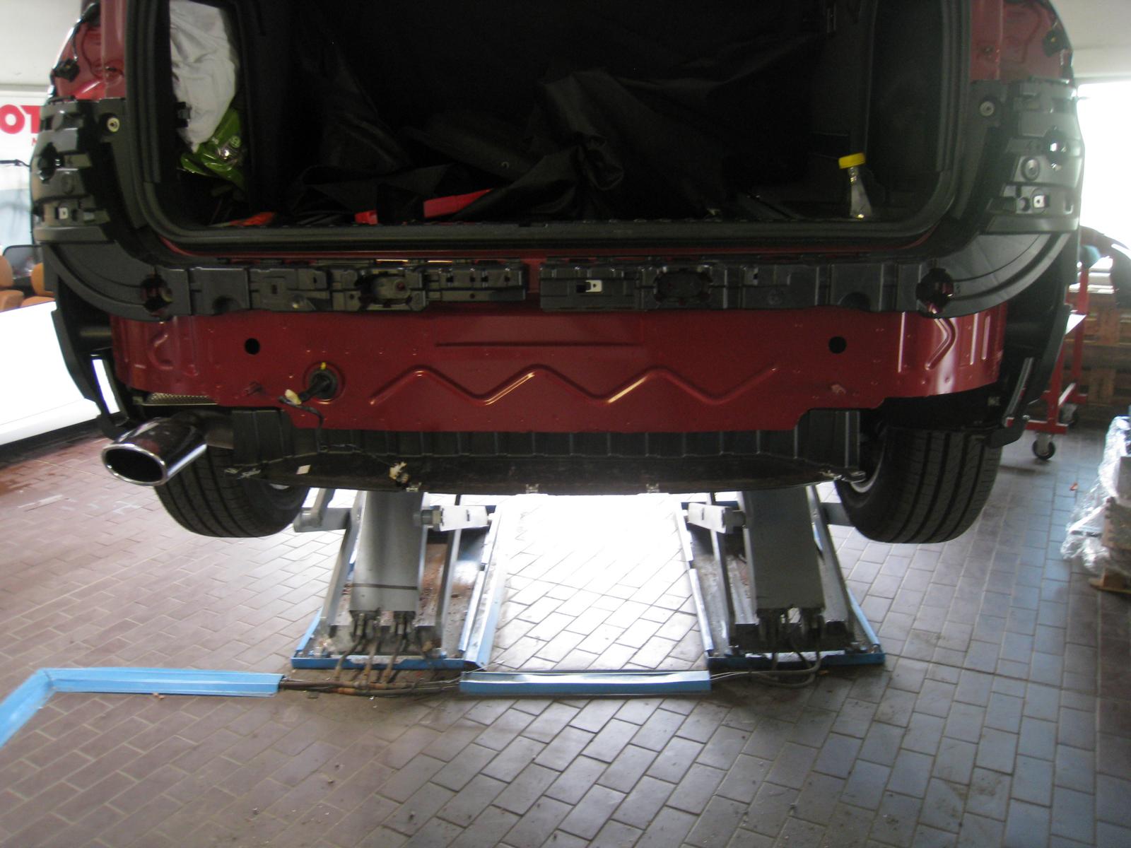

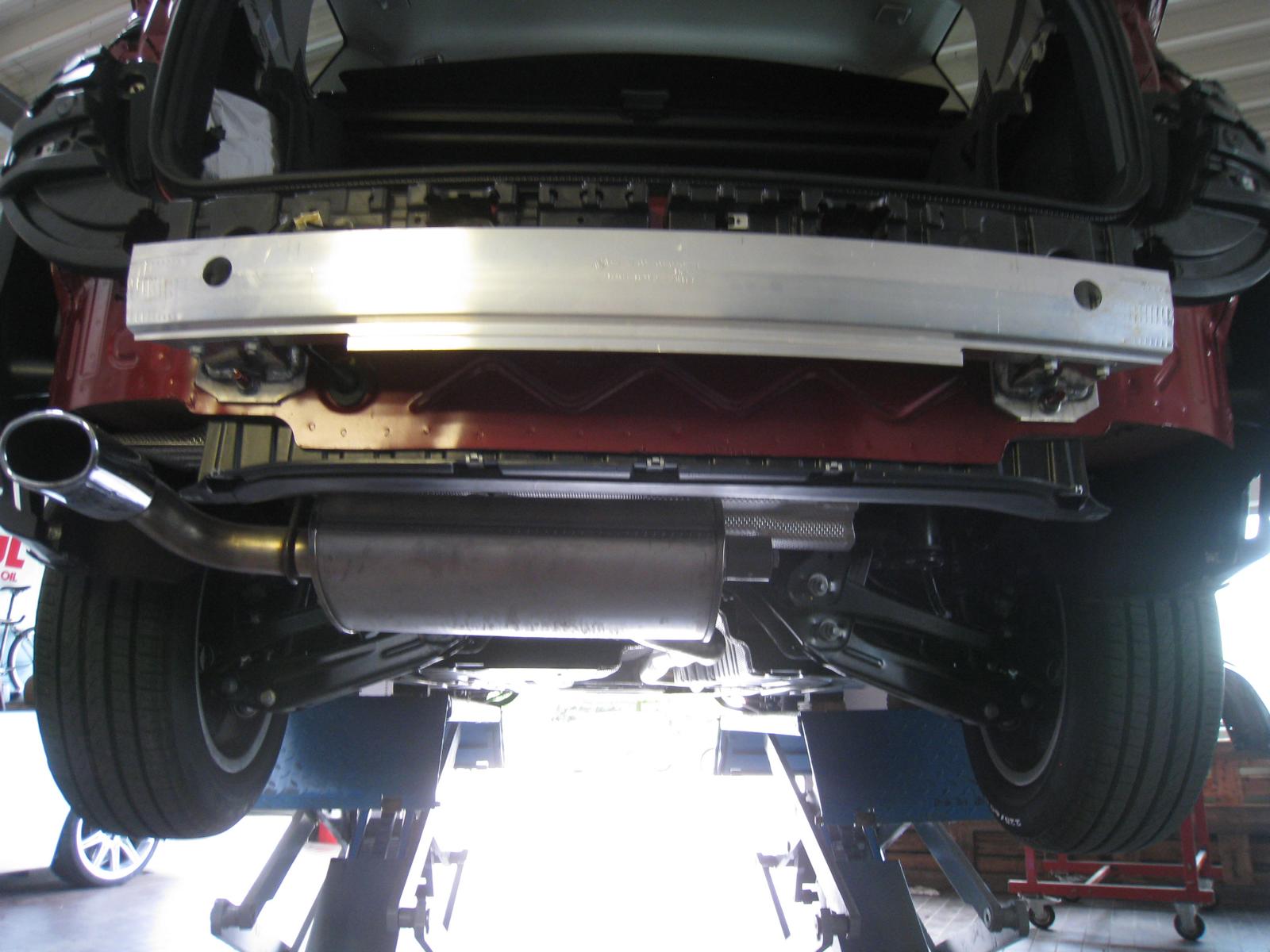

                Hier ein paar Bilder von hinten

                  Sehr schöne Bilder. Das sieht nicht sehr stabil aus. Und Pralldämpfer, in extra Hohlräumen wie vorher
                  angedeutet, sind nicht zu sehen.
                  Eine Frage: Der Xi sieht ganz neu aus. Kein Stäubchen zu sehen. Warum wird der zerlegt?

                    Die Pralldämpfer sind links und rechts hinter der Schiene zu sehen. Bei einer AHK kommt das ab und die AHK da rein.

                      Jedoch scheinen die Pralldämpfer am Karosserieblech befestigt zu sein.
                      Ist das stabil genug?
                        Der war auch ganz neu, als die Fotos entstanden.
                        Derwurde "zerlegt" um eine AHK einzubauen.

                          Danke für das Bild. Das sieht schon stabiler aus.
                          Wenn ich Dich richtig verstanden habe, dann sind jetzt bei Deinem Xi die Pralldämpfer entfernt,
                          dafür die Halterung für die AHK anmontiert. Die AHK muß ja fest mit der Karosserie verbunden sein
                          und darf keine beweglichen Teile enthalten.
                          Ist das bei der AHK ab Werk (die elektrische) auch so?
                              Zitat von slowrider Beitrag anzeigen
                              ......dann sind jetzt bei Deinem Xi die Pralldämpfer entfernt,
                              Ich habe noch einen Link aufgetrieben, wie es beim E39 aussieht:
                              der dicke Alu Quersträger wurde entfernt, hier sitzt jetzt der Träger der AHK.
                              E39, das waren noch Zeiten! Da ist der F25 in einigen Bereichen allerdings leider (weit) von entfernt, - mal abgesehen von den elektronischen Neuerungen / Gimmicks....
