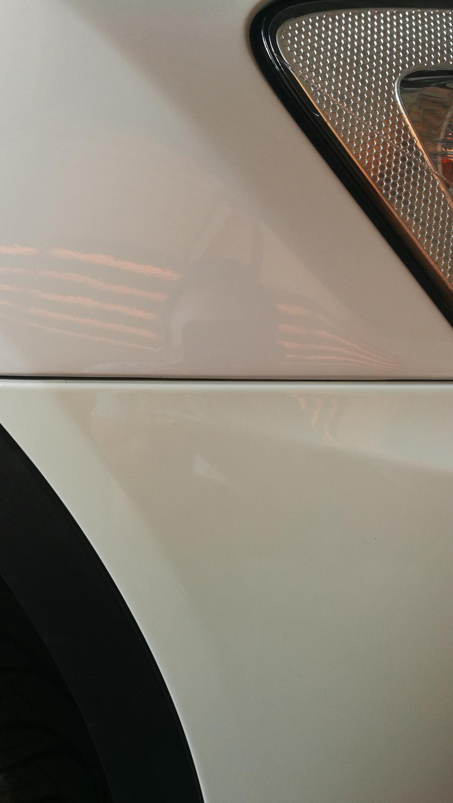

    Grüß Euch,
    meine Berta ist ab Werk mit einem Alpinweißen Kleid ausgeliefert worden.
    Wie ein paar schon wissen habe ich die MFront gekauft und lackieren lassen. Heute beim Montieren dann ein kleiner, aber nicht vertröstbarer Schock: die neue Stoßstange hat einen eierschaligen Stich. Ein Kollege war mit seinem 1er zufällig bei mir - 2010 - ebenfalls Alpinweiß. Sein 1er hat diese Farbe (das eierschalige) jedoch auch, am ganzen Auto.
    Wie kann das sein? Mein X3 ist extrem Kaltweiß
    Ich weiß, ein Lackierer sollte das abgleichen, es gibt immer Farbunterschiede ect. Aber wie kann es sein, dass der 1er mit der gleichen Farbe lt. Nummer eigentlich eine andere Farbe hat, und die wichtigere Frage ist:
    Bekomme ich meine Stoßstange durch polieren, in die Sonne stellen irgendwie kaltweißer oder muss ich zwingend wieder zum Lacker?
    (den werde ich morgen informieren, wird sicher kein Problem sein, aber das ganze Prozedere mit Front abmontieren, andere Front drauf ect will ich mir nicht nochmal antun )
    Hoffe man sieht es ein bisschen, Farben und Fotos...

    AW: Alpinweiß gelbstich
    Oh Weia! Das schaut aber nicht gut aus. Dürfte vielleicht ein ähnliches Problem wie bei Silber sein. Da legen sich die Farbpigmentplättchen auch nicht immer in die richtige Richtung. Laut Schlichtungsstelle "Lackierhandwerk" handwerklich OK. Bei dir schaut das aber heftig aus. Sollte die Werkstatt sich hier stur stellen, würde ich die Schlichtungsstelle der Handwerkskammer anrufen. Sofern der ausführende Betrieb Mitglied ist. Schöne Schei§§e.
            Sorry, aber das ist mehr als eine übliche, den unterschiedlichen Untergründen geschuldete, Abweichung. Auch meiner Meinung nach kein Lackierfehler, aber ich würde auf die falsche Farbe wetten. Ähnlich hatte ich das auch beim Nachlackieren meiner Heckschürze, da hatte der Lacker den Ton falsch zusammengemischt.
            Bei richtiger Farbmischung und Angleichung an den Fahrzeuglack kann es so einen Unterschied nicht geben.

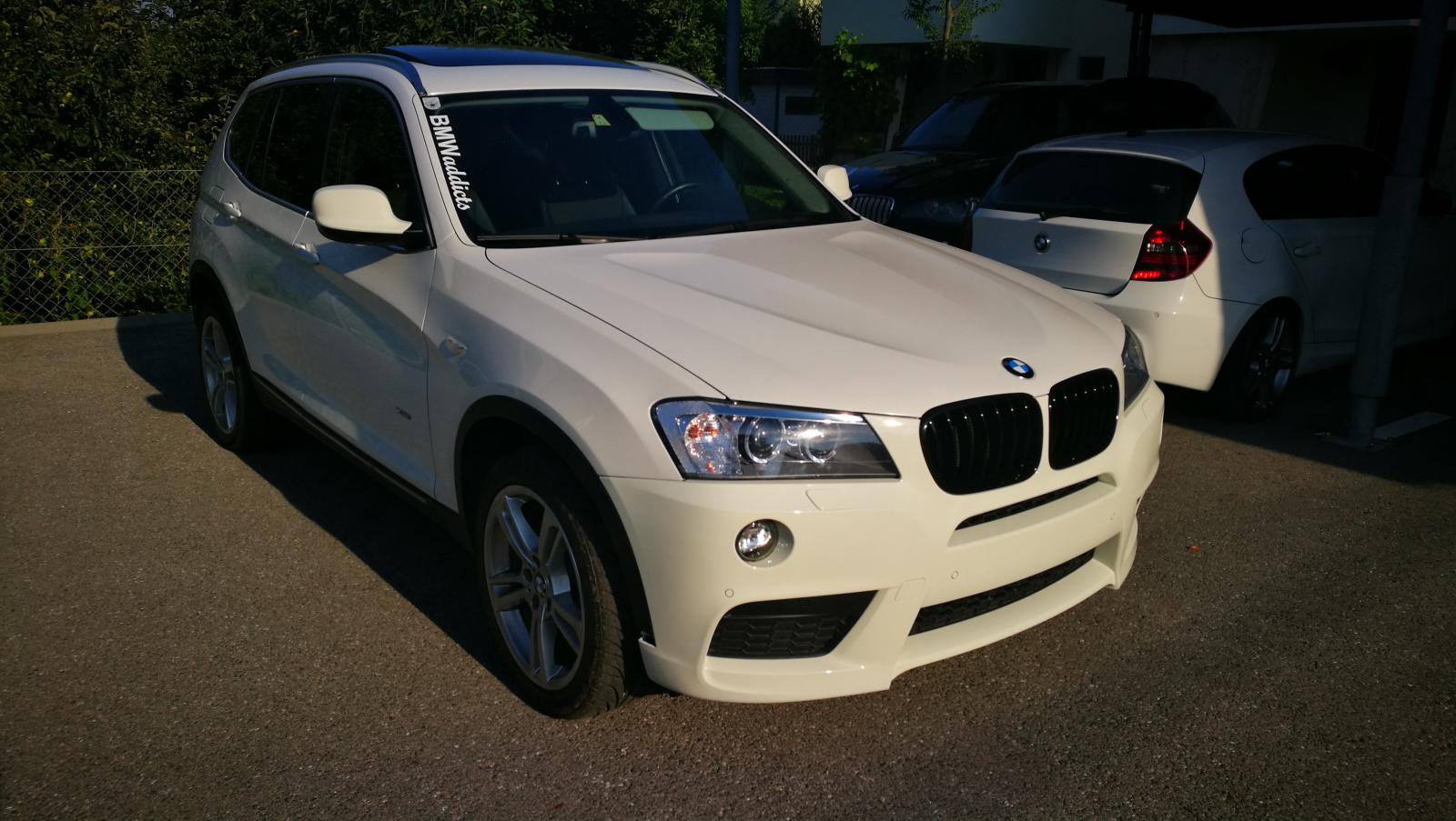

                            kleines Update:
                            der Lackierer ist einsichtig. Er wird den Lack nochmal kaufen und mit verschiedenen Klarlacken probieren wie er meinen ton zusammen bekommt...
                            hier noch ein Bild ohne direkte Sonneneinstrahlung (unter dem Carport) und ohne "lebendige Farben" Filter
                              Ich denke mal es wird am verwendeten Klarlack liegen. Ich gehe davon aus, dass es sich bei dem Alpinweiß um einen 2K-Lack handelt, also Basislack und anschließend Klarlack. Manche Klarlacke haben den Hang zum Gelbstich/Farbstich. Die Dicke der Klarlackschicht kann auch Einfluss darauf haben.
                              Es kommt wohl auch darauf an ob bei der Werkslackierung der Klarlack als Naßlack oder im Pulverlackverfahren aufgetragen wurde. Ich denke da nuanciert auch das Endergebnis.
                              Ich denke aber, dass sollte auch dein Lacker wissen. Evtl. wäre es hilfreich bei einem großen BMW-Händler nachzufragen wo sie lackieren lassen und dann bei dem Lacker nachhaken welche Lacke er verwendet für den F25.
