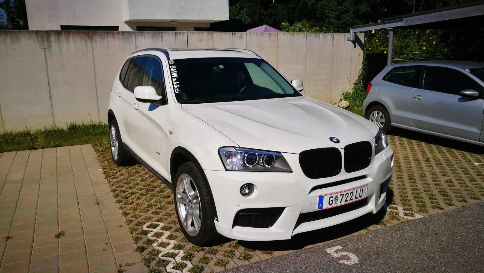

                          War heute beim lackanmischer mit meiner Berta, der konnte natürlich nicht leugnen dass die Farbe so gar nicht passt, und der Chef hat dann eine Dose Lack gesponsert. Bissl stutzig bin ich noch, weil er es zwar ausgemessen hat, mit dem Ergebnis der Messung nicht zufrieden war, und den Lack dann per Farbpalette anmischte. Sah etwas grauer aus, aber er meinte dass wird dann passen. Auch der Lackierer hat gesagt er lackiert nochmal, kein problem. Montag werden die Spiegel Kappen lackiert und ich hoffe dass alles passt :-/

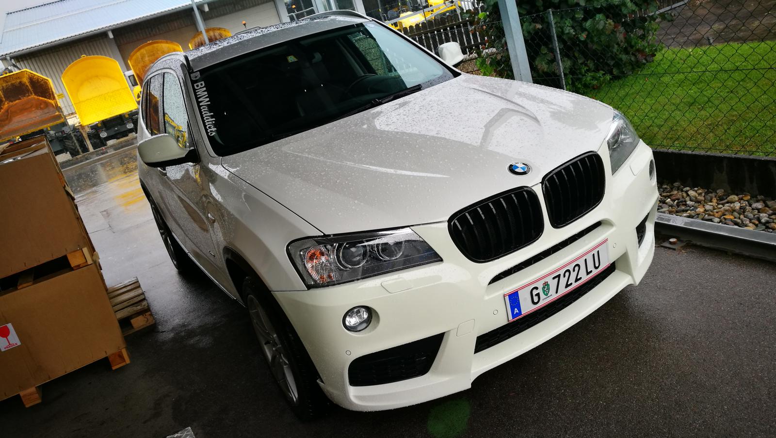

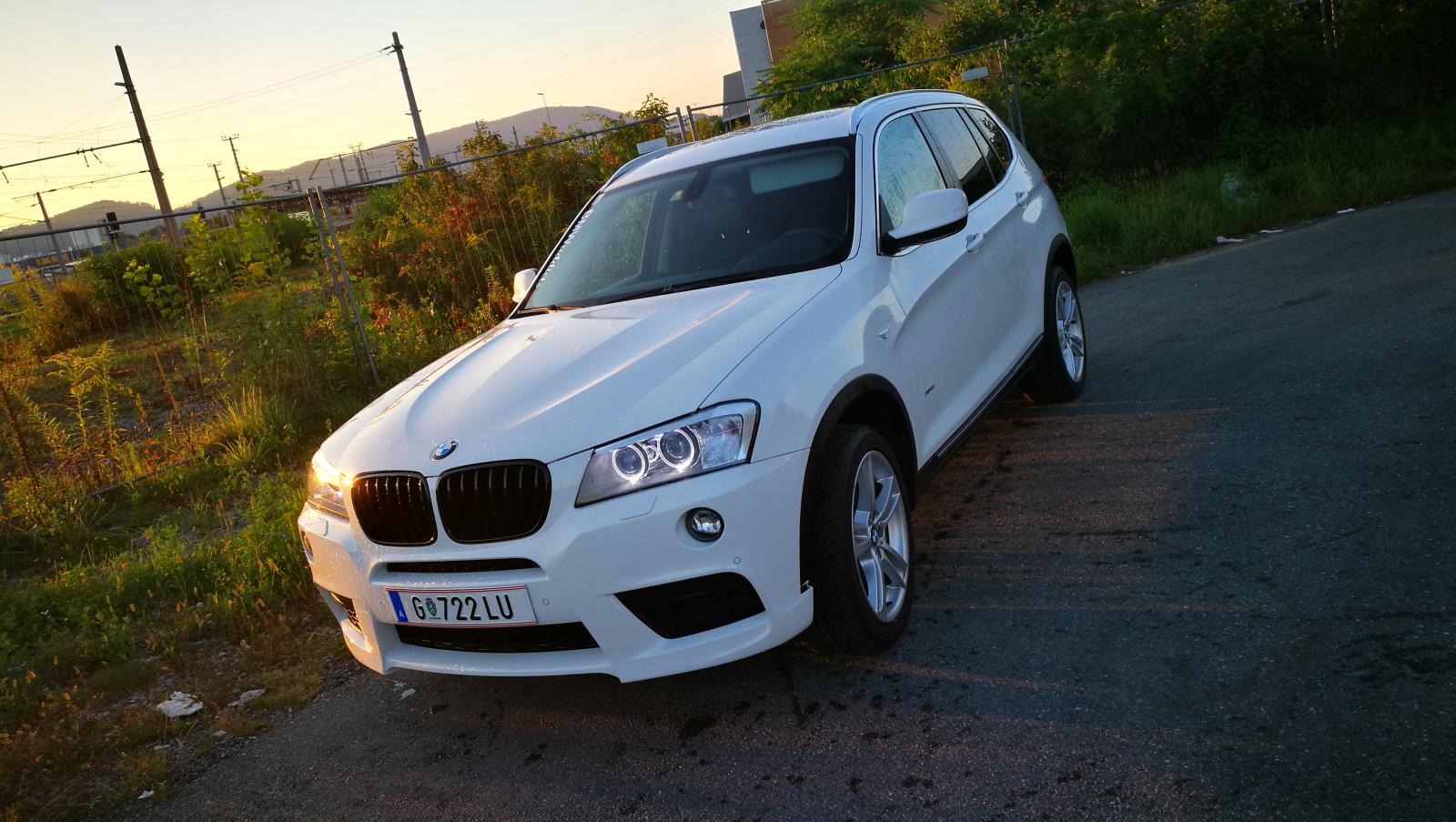

                            Hallelujah, Freitag bekam ich die neu lackierte Front, seht selbst:
Größe: 222,0 KB
Größe: 213,0 KB
                              AW: Alpinweiß gelbstich
                              Das sieht nach dem richtigen Farbtopf aus
