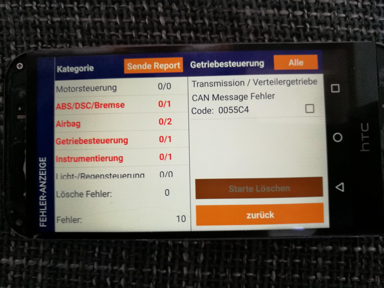

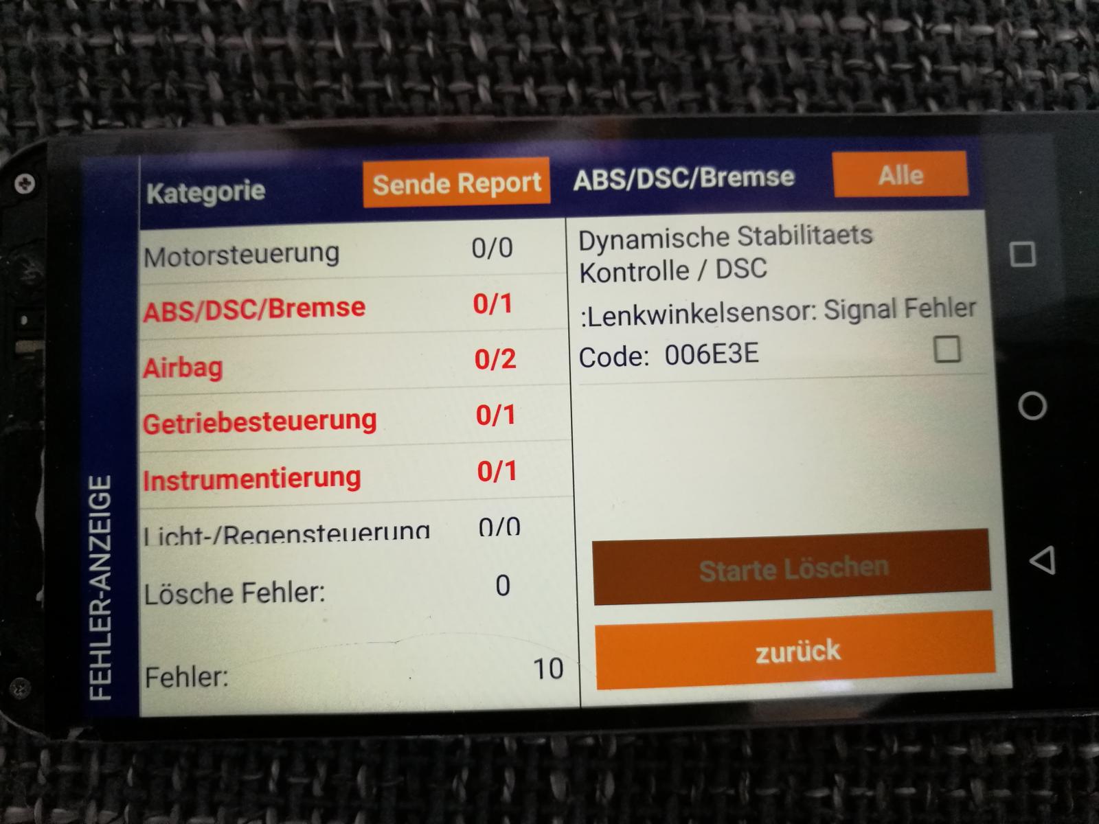

              Ich habe mich heute mal an der Stoßstange versucht, leider mit wenig Erfolg :/
              Aber bei der suche nach dem Fehler hat das Steuergerät einen neuen ausgegeben.
              Dieser erscheint nach dem löschen nicht mehr!
              Habt ihr noch einen Tipp?

              • #8
                AW: Kurvenlicht Defekt (Demontage Stoßstange)
                Hattest die Batterie abgeklemmt oder hat die Batterie Unterspannung?
                Ich denke mal der Lenkwinkelsensor hat seine Kalibrierung verloren gehabt. Das hat dann Auswirkungen auf DSC, ABS und VTG. Auch das Airbag-SG braucht die Signale vom DSC und LWS.
                Wenn der Fehler nicht mehr auftritt und auch beim Fahren die Kontrollleuchten von 4x4 (DSC), ABS, allg. Bremskontrolle und ggf. Airbag nicht mehr aufleuchten, sollte alles ok ein.
                Zum Thema Stoßfänger >>> http://www.x3-treff.de/showthread.ph...X3-Bj-2005-Vfl
                bzw. http://www.x3-treff.de/showthread.ph...ght=stosstange
                Zuletzt geändert von pewoka; 30.04.2017, 15:57.

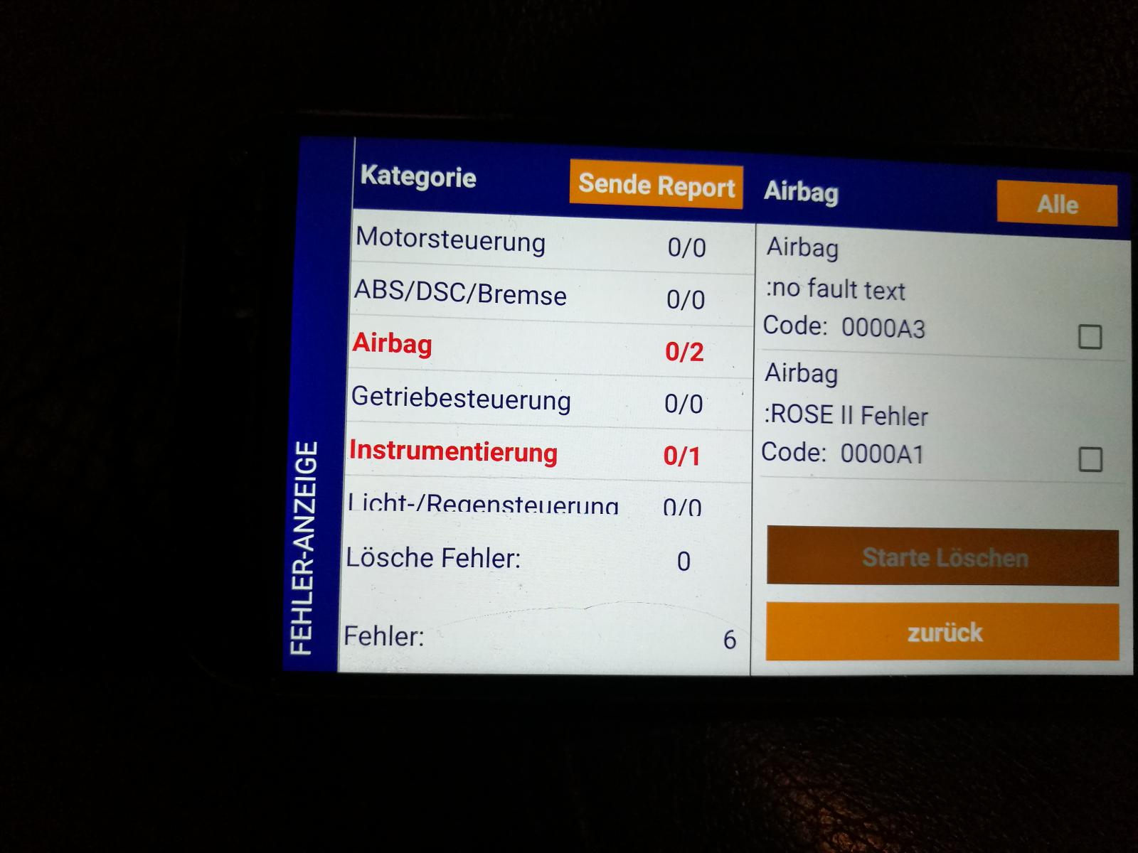

                    • #11
                      nicht alle, der Airbag und Seitenspiegel sind noch da!
                      Aber der Spiegel war schon immer da -.-

                      • #12
                        Leuchtet die Airbaglampe?
                        Mit den Fehlercodes kann ich nichts anfangen, leider sind sie auch nicht kommentiert. Das Kombiinstrument hat ja auch einen Fehler abgelegt.
                        Wenn die Airbagleuchte aus ist sollte aber alles ok sein.
                        Die AS/DSC/VTG Fehler kamen aber wohl vom LWS, wie vermutet.
                        • #13
                          im Kombiinstrument ist noch ein Airbag Fehler (Beifahrer-Airbag Stufe1 code:000020) der aber nicht aufleuchtet!
                          Den LWS werde ich als nächstes Kalibrieren lassen, bin da aber noch auf der suche nach jemanden der das machen kann.
