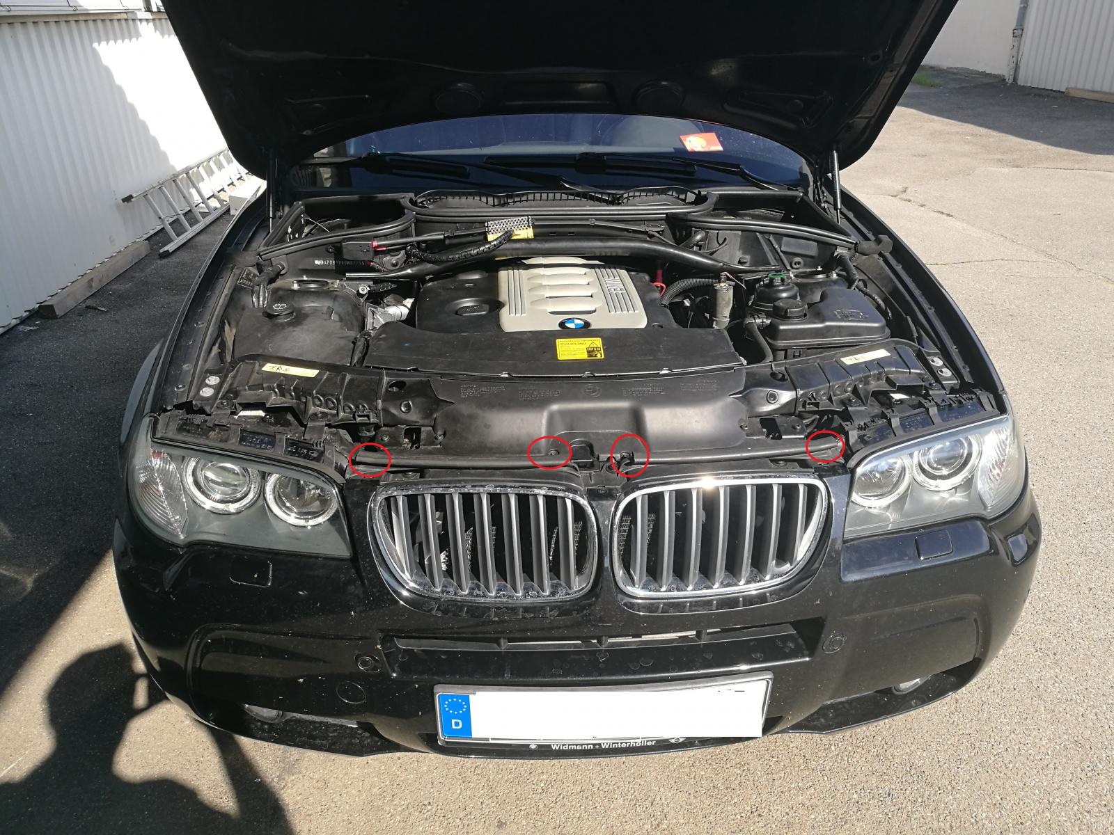

                        hier nochmal meine Vorgehensweise, vielleicht Hilft es dem ein oder anderem...
                        4x Schrauben lösen und Verkleidung nach vorne abziehen.

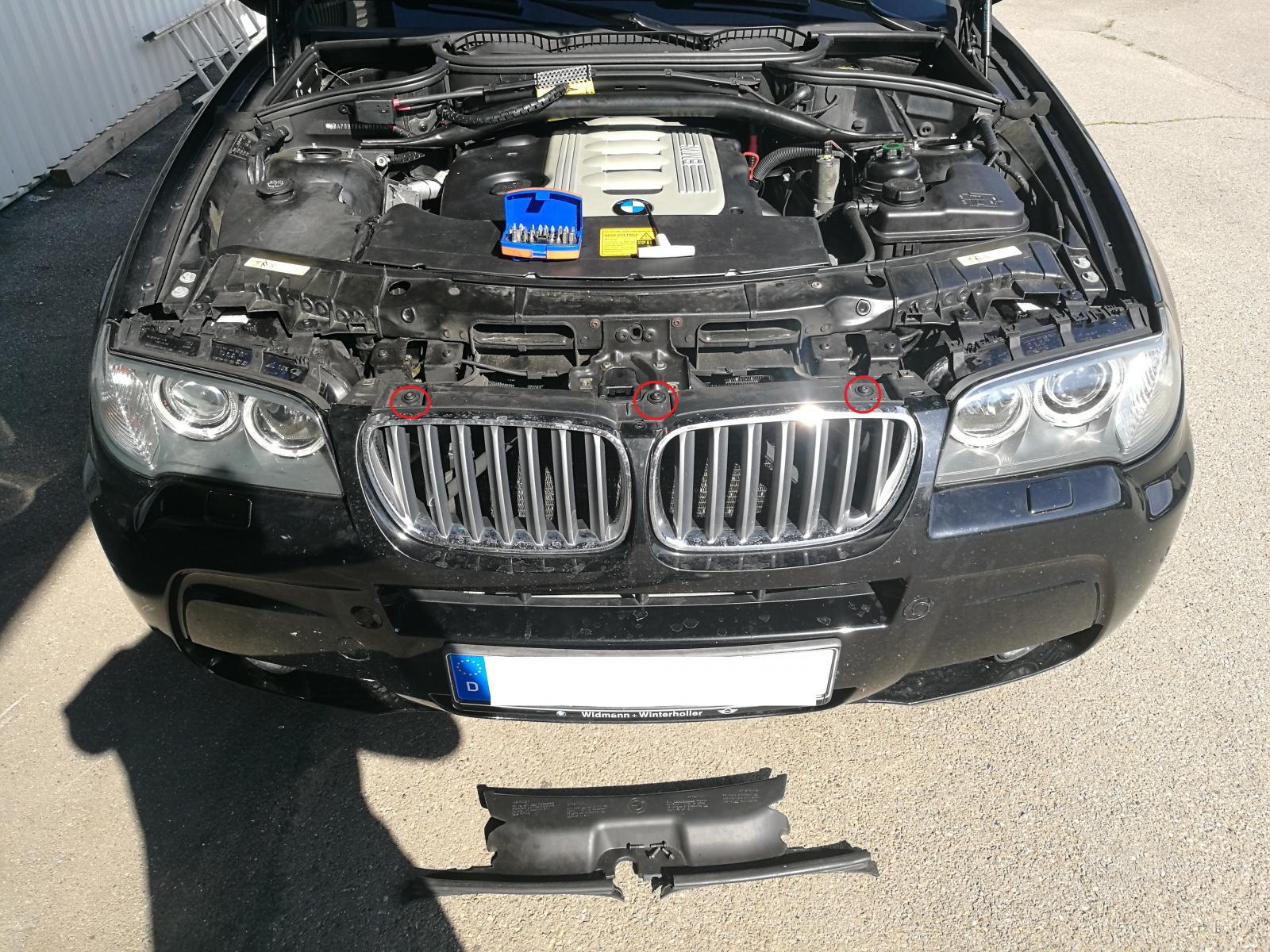

                        3x Schrauben von Kühlergrill lösen

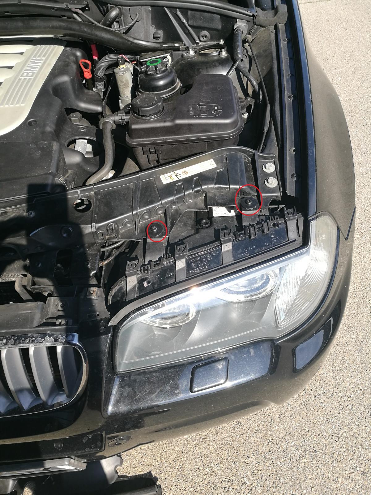

                        2x Schrauben Scheinwerfer oben lösen
Größe: 359,2 KB
                        2x Schrauben Scheinwerfer innen lösen
Größe: 139,7 KB

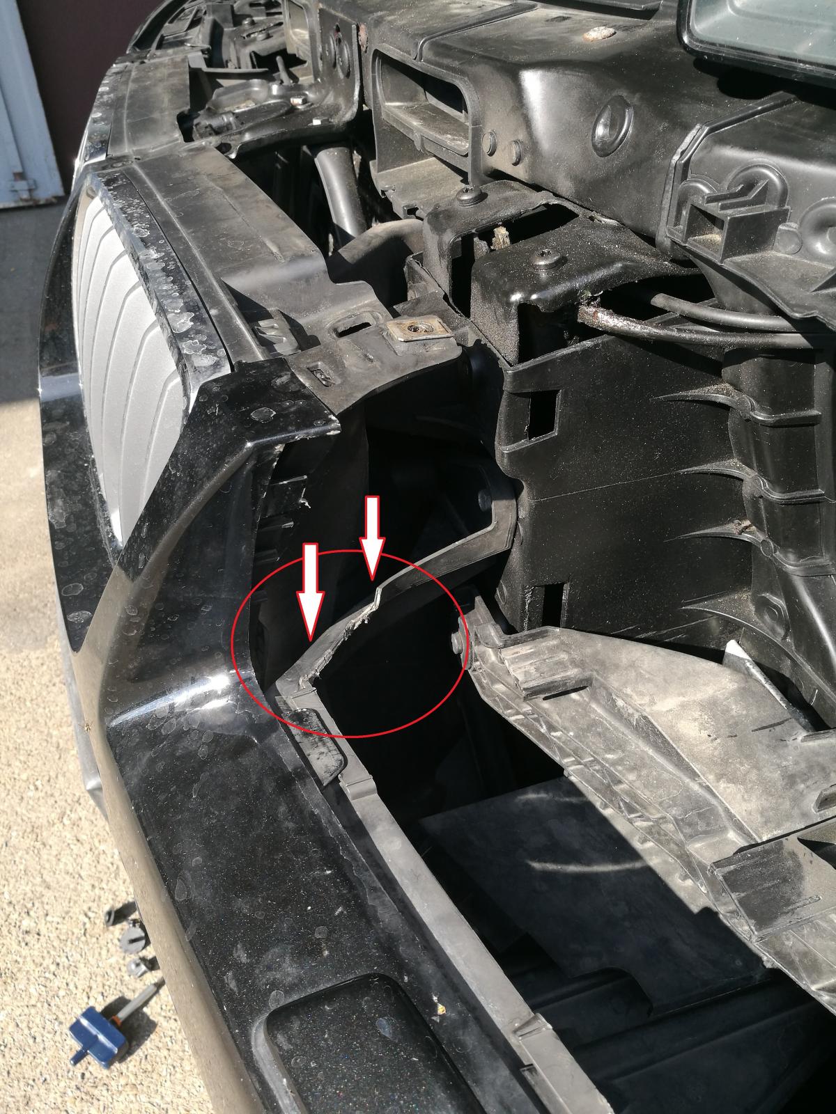

                        Kühlergrill oben leicht Wegbiegen, Scheinwerfer vorziehen bis Anschlag und dann leicht vorne anheben und vorsichtig weiter ziehen. (ist ein Job für zwei!!!)
Größe: 293,0 KB

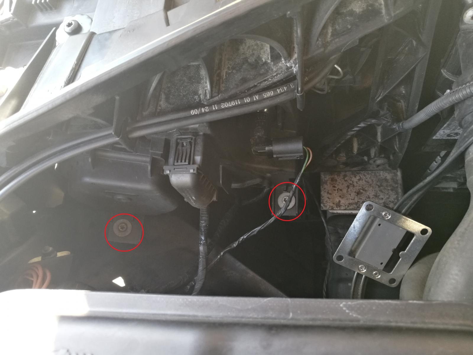

                        Und zum Schluss vor dem Einbau störende Ecken mit einem Seitenschneider entfernen. Danach flutscht er ganz leicht rein und raus
Größe: 315,4 KB

                          AW: Kurvenlicht Defekt (Demontage Stoßstange)
                          Wieso hast du die Ecken weggeschnitten?
                            Sei mir nicht böse, aber das "Wegfräsen" ist für mich eine klassische "Bastel-Wastel"-Lösung.
                            Irgendeinen Sinn wird diese "Kante" gehabt haben, den sie jetzt nicht mehr erfüllen kann.
                              Mir erschliesst es sich auch nicht. Ich habe den Scheinwerfer auch trotz Kante reingefummelt bekommen.
                              • zacki
                                • 21.04.2017
                                • 21
                                einer von beiden wollte einfach nicht mehr rein :/ nach gefühlten 100x versuchen war die kannte nicht mehr ganz frisch....
