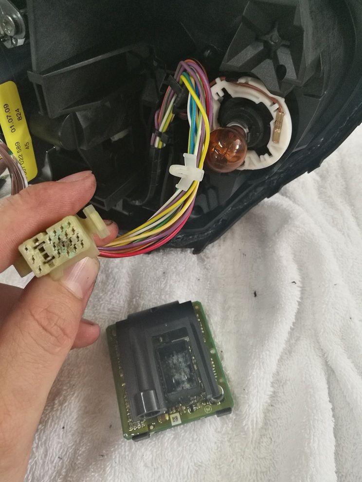

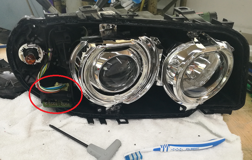

                AW: Kurvenlicht Defekt (Demontage Stoßstange)
                Hallo Jungs,
                die Kuh ist vom Eis :D
                Nach mehreren Falschen Vermutungen und aussagen von Autoexperten.. wie: SG unter dem SW ist für Kurvenlicht zuständig oder das LM2. (was nicht stimmt)
                Konnte ich durch Zufall doch noch ein SG finden (SMC2) dies befindet sich im SW unter dem Blinker und schaut nicht mehr so frisch aus

                  #38
                  Geht es denn wieder? Hast du die "Streuscheiben" im Backofen getrennt?
                  • zacki
                    • 21.04.2017
                    • 21
                    #39
                    jap, geht wieder.
                    Die Scheibe geht ohne Wärmebehandlung Problemlos runter.
                    Ich benutzte einen Schlitzschraubendreher als Hebelwerkzeug!
                    Mit leichten druck löste es sich langsam.
                    Die Fehlerursache konnte ich auch gleich Ermittlern! Die minderwertige Kunststoff-Qualität macht hier Probleme.
                    Mit der Zeit bekommt der SW kleine Risse die von außen nicht erkennbar sind, bei denen dann aber Wasser eindringt...
                    und den Rest kann sich dann jeder denken :/
                    Der Neue "gebrauchte" SW hat exakt die gleichen Risse...
                    Demnächst mache ich die andere Seite. Dazu werde ich mir aber ein Reparaturkit anfertigen, dann ist der eingriff schnell passiert.
