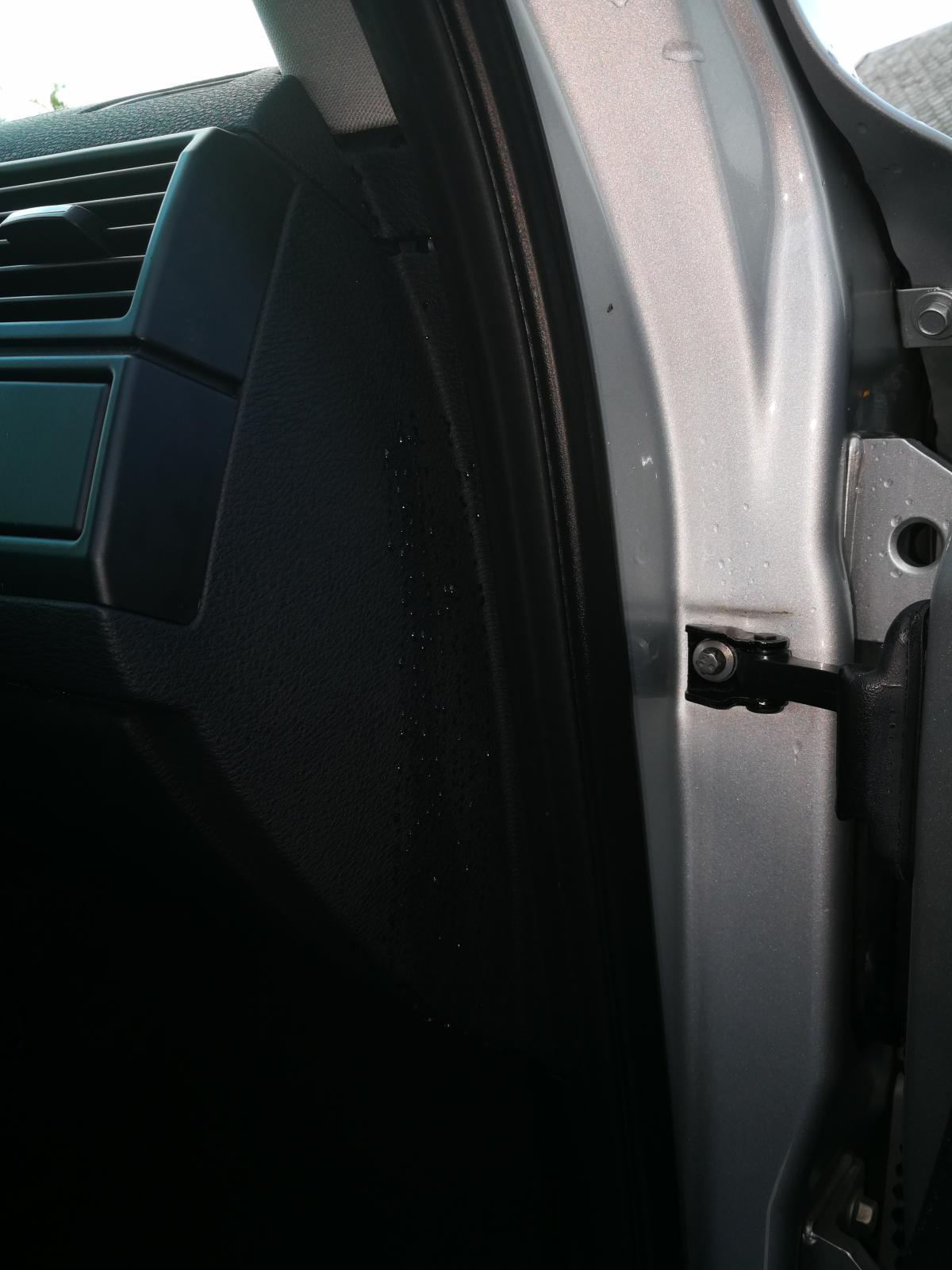

    Hallo Forumsmitglieder,
    einige Beitraege habe ich hier schon gelesen ueber dieses Thema aber ich konnte mir leider keine abschliessende Meinung darueber bilden.
    Bei meinem X3, BJ 2009, X83 laeuft bei Starkregen Wasser von der A-Saeule aus der Innenseite in den Fussraum. In dem Bild kann man die Tropfen gut erkennen. Lt. meiner Recherche hier ist ein undichtes Panoramadach als Ursache zu nennen oder generell ein Verstopfen der Ablaufloecher.
    Vielen Dank fuer eure Hinweise.
    MfG Markus

    Ich würde auch erstmal den Ablauf vom PD prüfen. Das Ding mündet vorn im Schweller in Höhe der A-Säule.

      AW: Wassereinbruch Fussraum
      Hmm,
      die vorderen Abläufe vom PD sind beim E83 leicht zu überprüfen. Dazu sind die eher unten zugesetzt und eigentlich binnen Minuten zu reinigen. Ist sicher mal als erste Maßnahme zu erledigen.

                  Ich schrieb doch weiter oben, die vorderen Abläufe münden vorn an der Schwellerinnenseite in Höhe der A-Säule (hinter dem Vorderrad).
                  Im Pnoramadachthread KLICK ist im Beitrag # 173 ein Bild vom Ablauf vorn rechts. Es ist tatsächlich der vordere Ablauf und nicht wie im Post vermutet der Hintere.
                  Im Beitrag # 133 sieht man ein Bild des hinteren, rechten Ablaufs hinter dem Stoßfänger.
                            Peter ich behaupte ungern, daß Du unrecht hast aber so von meiner Erinnerung ist das 173-er Bild nicht von vorne. Ich gehe gleich in die Garage und versuche den vorderen Ablauf zu knipsen...
                              In Post #177 im gleichen Thread ist links auch nochmal der vordere Ablauf hinter dem Vorderrad zu sehen.
                              Allerdings zeigt hier das rechte Bild nicht den hinteren Ablauf der sich hinter der seitlichen Stoßfängerverkleidung befindet.
