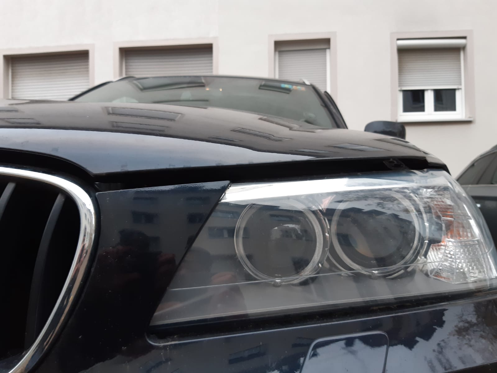

    [F25] Motorhaube schließt nicht ganz
    Hallo X3-Treff,

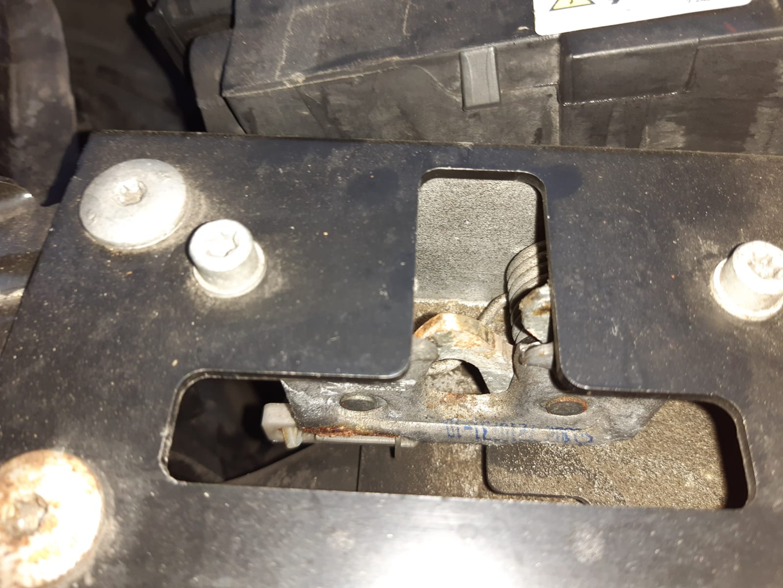

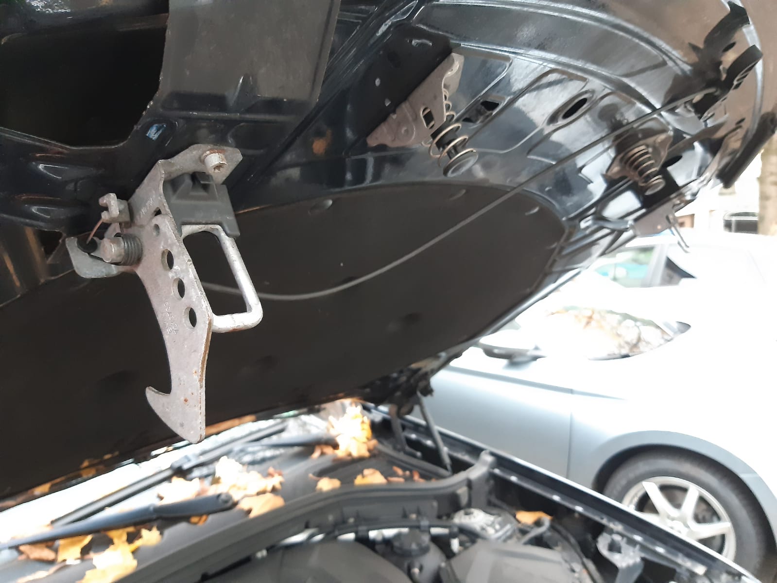

    seit 2014 habe ich nun dieses großartige Fahrzeug, einen X3 XDRIVE 20D (0005/AZU) und habe mich im Forum bissle umgeschaut. Vor allem die X3 Reiseecke ist mir in Erinnerung. Jedenfalls habe ich nach Jahren der Sorglosigkeit mit einem Problem mit der Motorhaube zu tun bekommen. Die Motorhaube schließt nicht ganz, steht rechts ab. Im Cockpit bekomme ich eine Warnung. Hat jemand eine Idee?

          Mein spontaner Gedanke war auch - HILFE, bitte schmiere mich! Die Schlösser schauen ja knochentrocken aus und dazu einiges an Rost. Der Spalt ist für mich ziemlich sicher nicht von den Pralldämpfern. Schaut genau so aus bei mir, wenn mal die rechte Seite am E61 nicht einschnappt! Ich würde mal die Schlösser pflegen und dann gucken ob es besser wird!

                Danke für die nützlichen Kommentare! Ich denke die Haube fällt nicht ins Schloss rechts. Woran das liegt ist weiterhin unklar. Öl hat es nicht gerichtet. Vielleicht ist es das Laub...

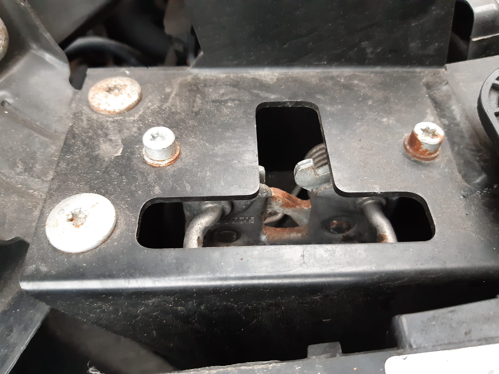

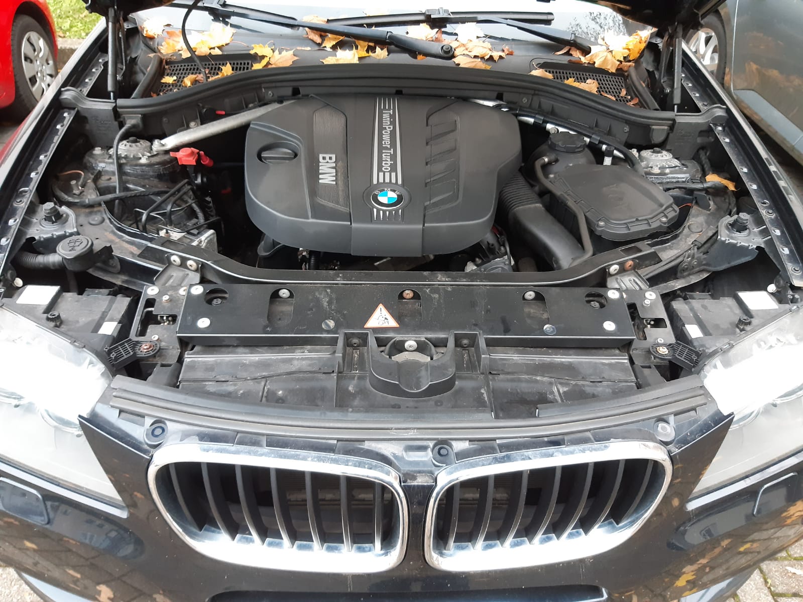

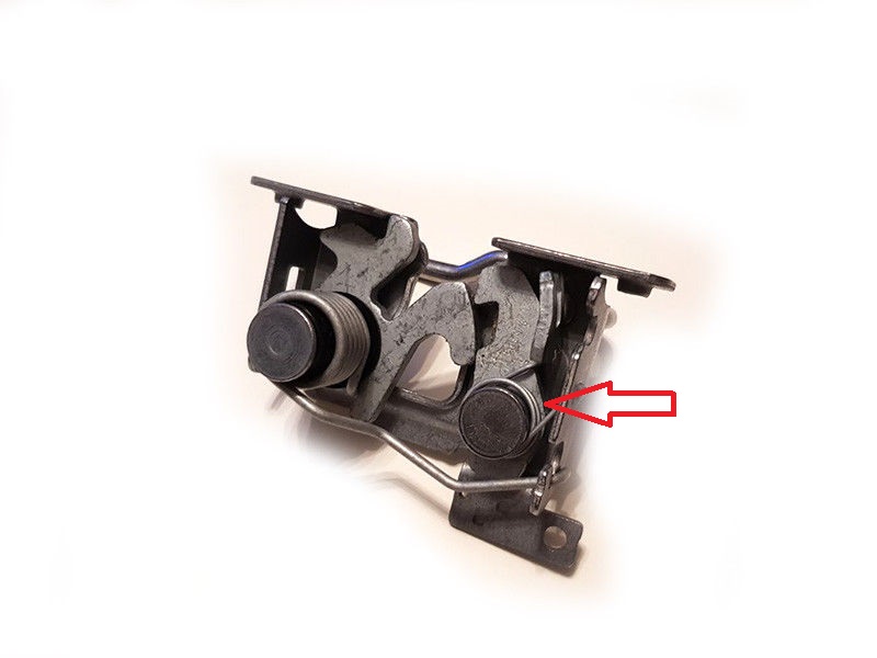

                  Kann es sein das das Schloss schon verriegelt ist....siehe Bild 6 ? D.h. mal mit dem Schraubendreher zu entriegeln bzw. ob es sich überhaupt bewegt.

                    Ich würde nach Schmierung vom Schloß die Gängigkeit überprüfen. Am besten mit einem Schraubenzieher und einem Helfer, der die Entriegelung betätigt während man am Schloß fummelt..

                      Sehr gute Idee von verso1702 und guter Ansatz von timiboy!
                      Ich hatte auch mal ein geschlossenes "Schloss", das nicht mehr öffnete und damit den "Haken" nicht einrasten konnte.
                      Es war bei mir die Heckklappe - aber möglich ist das!
                      2 Leute, Taschenlampe oder Handylampe und ein Schraubendreher lassen den Ansatz ganz easy checken.

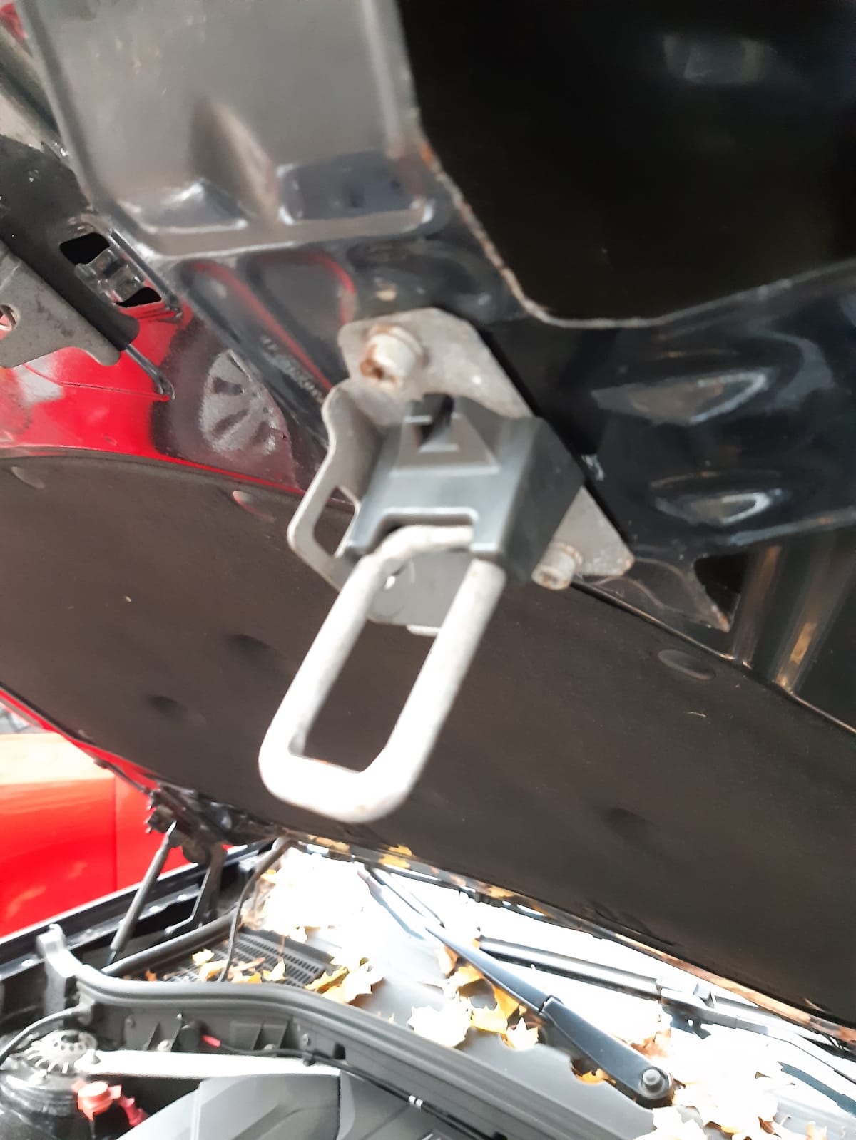

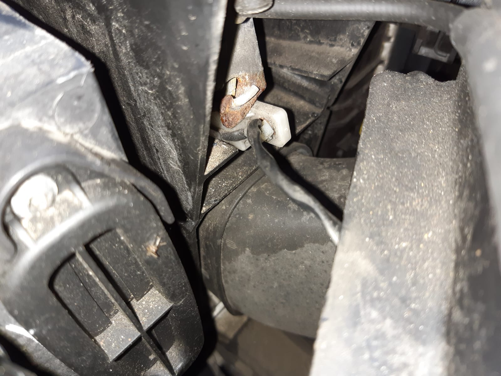

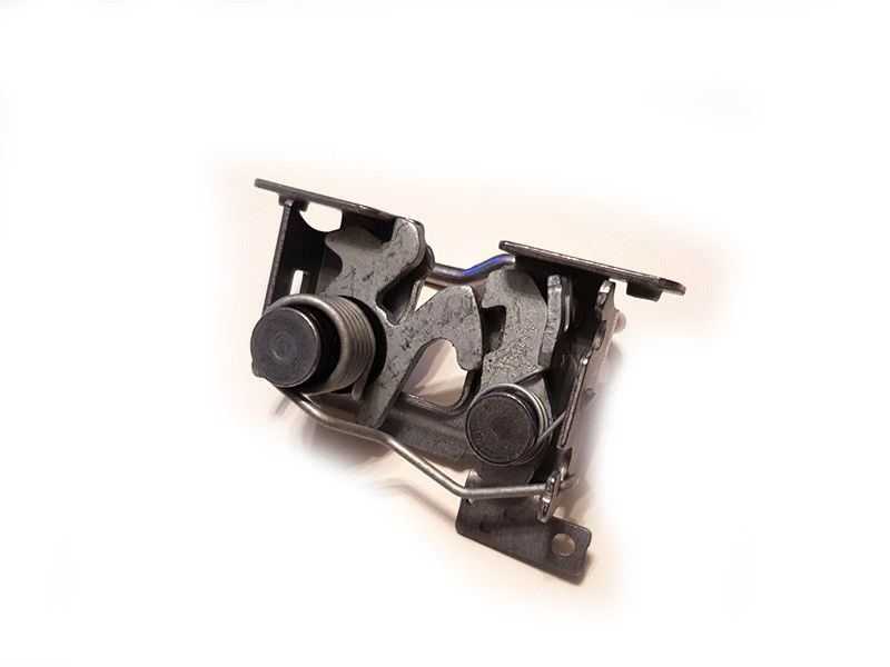

                        Hallo! Das Schloss ist eingrostet bzw. die Klammer ist gebrochen. Ich habe ein neues Schloss Unterteil bestellt und werde es versuchen einzubauen.

                            AW: Motorhaube schließt nicht ganz
                            Alte Schösser raus, neue rein. Austausch ist machbar für mich Hobbyhandwerker. Danke nochmal für die Unterstützung!
