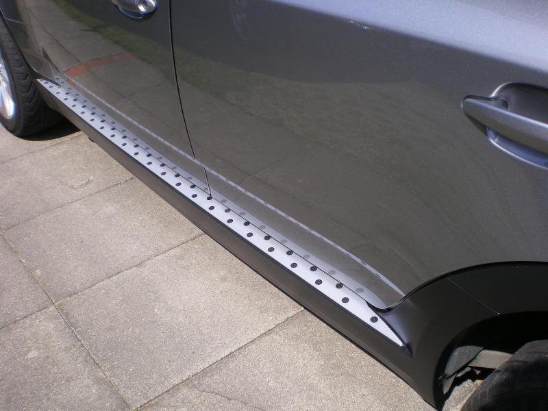

                  meine Medes Einstiegsleisten und Ladekantenschutz sind gut und schnell angekommen und montiert.
                  Bei der Lieferung waren ein paar Plastiknieten + Montageanleitung mit bei um die Leisten zusätzlich zu fixieren.
                  Hier mal ein Foto:

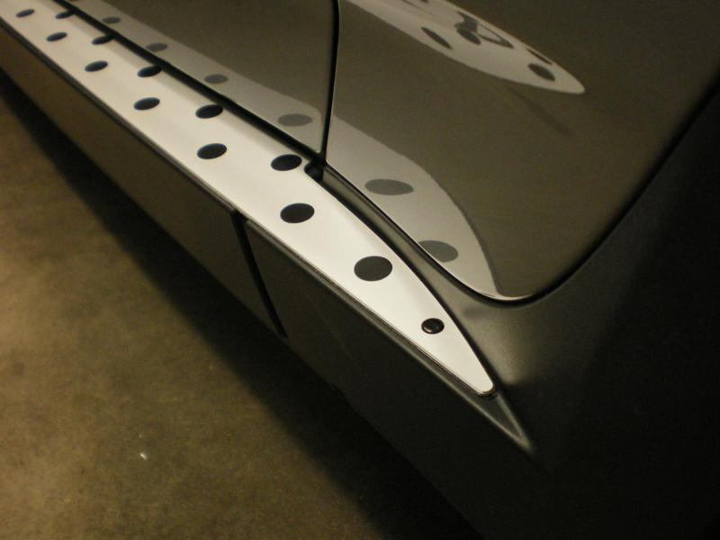

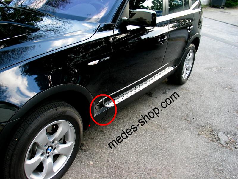

                    ich bin neu hier und bekomme Ende nächster Woche meinen ersten X3, zwar gebraucht, aber immerhin .
                    Da ich auch diese Einstiegsleisten mit Noppen anbauen möchte, ist mir jetzt aufgefallen, das bei dem unterem Bild die Enden der Leisten bis in die Spitzen ausgefüllt sind.
                    Auf der Medes HP laufen diese aber nicht so weit in die Spitze und sind dafür zum Fahrzeug hin geschwungen.
                    Sind das verschiedene?

                      #115
                      AW: Alu-Einstiegleisten und Ladekantenschutz
                      Hier noch mal ein Bild:

                        Hi Maddin,
                        ich habe die Trittbretter ab Werk drin und die sehen so aus aus, wie auf deinem Foto (schwarzer X3). Die nach vorne gezogene und geschwungene Version habe ich noch nicht gesehen.

                          Ahh, kann es sein, das auf dem Bild von Chrischi auf der rechten Fahrzeugseite das hintere Ende gezeigt wird?
                          Dann ist die Quasi am vorderen Ende rund, so wie auf dem Medes-shop Foto?
                          Ich dachte es gibt eine, die vorne und hinten nach innen rund ist, und eine Leiste, die die Seite komplett ausfüllt, also so im Sinne wie auf Chrischis Foto.
                            Oder spiegelt das auf dem medes-shop Foto hinten nur, und die läuft doch nach hinten Spitz zu und ist nicht nach Innen abgerundet?
                              bei Chrischi´s Bild ist die ältere Version Medes-Leisten montiert. Diese laufen bis an die Radhäuser. Später hat Medes auch die Leisten angeboten, die von der Form her so aussehen wie die breiten Trittbretter von BMW.

                                auf dem Bild vorne ist hinten :-)
