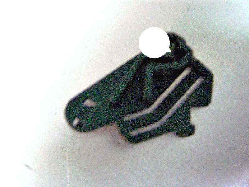

          ich hab seit 3 Wochen einen X3 2,0d 83 Bj.2005 und das gleiche Problem, die Aschenbecherklappe bleibt nicht mehr zu. Ich hab das Forum durchsucht aber nicht die Lösung gefunden. Also hab ich mal dran gemacht dem Fehler auf die Spur zu kommen. Ich hab die Klappe ausgebaut, Dank euch kein Problem. Auf der rechten Seite hinten befindet sich ein Plastikteil mit einer Kurvenbahn (weiß nicht wie das genau heißt), dieses hab ich ausgebaut und genauer betrachtet, am oberen Ende befindet sich ein dickerer Teil mit einer kleinen Vertiefung an der sich dann die Klappe abstüzt und zu bleibt, bei mir war diese Vertiefung verschlissen und die Klappe blieb nicht mehr zu.
          Nun hab ich mit dem Dremel und einem Fräser (ca.1,5mm) wieder eine kleine Vertiefung reingefräst, das ganze wieder eingebaut ( die Feder einhängen gestaltete sich ein wenig schwierg) und siehe da, die Klappe bleibt wieder zu und funktioniert einwandfrei.
          Auf dem Bild kann man erkennen wo ich die Vertiefung reingefräst habe.
          Vielleicht hilft es dem einen oder anderen dieses Problem zu beheben.
          Guß Ernst

            Gut beschrieben.
            Ich kenne solche Bauteile als Kulisse oder Labyrinth.

              Hallo Ernstl,
              koenntest du mir beschreiben, wie und wo genau man die Feder wieder einhaengt? Das erschliesst sich mir nicht so ohne weiteres...
              Dank, Werner

                      Problem geloest: Man muss die Feder beim Einbau der Klappe unter etwas Vorspannung in den seitlichen Zapfen derselben einhaengen. Beim Einsetzen findet das Federende dann seine Position selbst. Das Problem bei mir war, dass der Achszapfen auf der Federseite gebrochen war und die Klappe deswegen nicht mehr funktionierte. Habe den Zapfen repariert, nun funzt es wieder .
