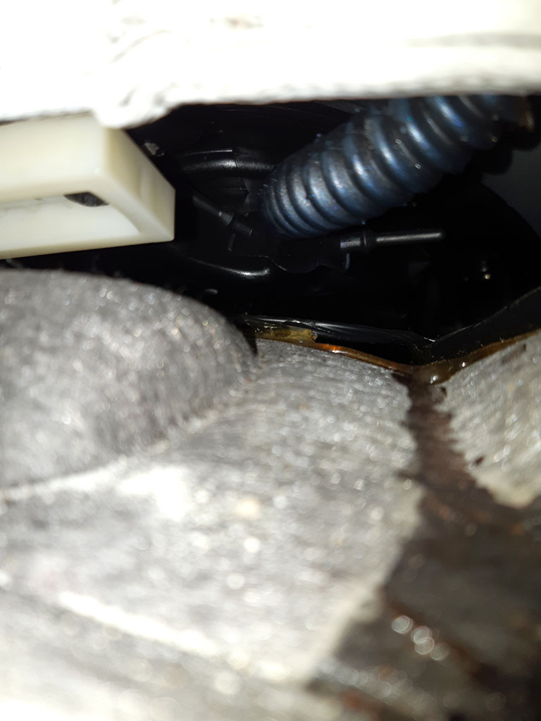

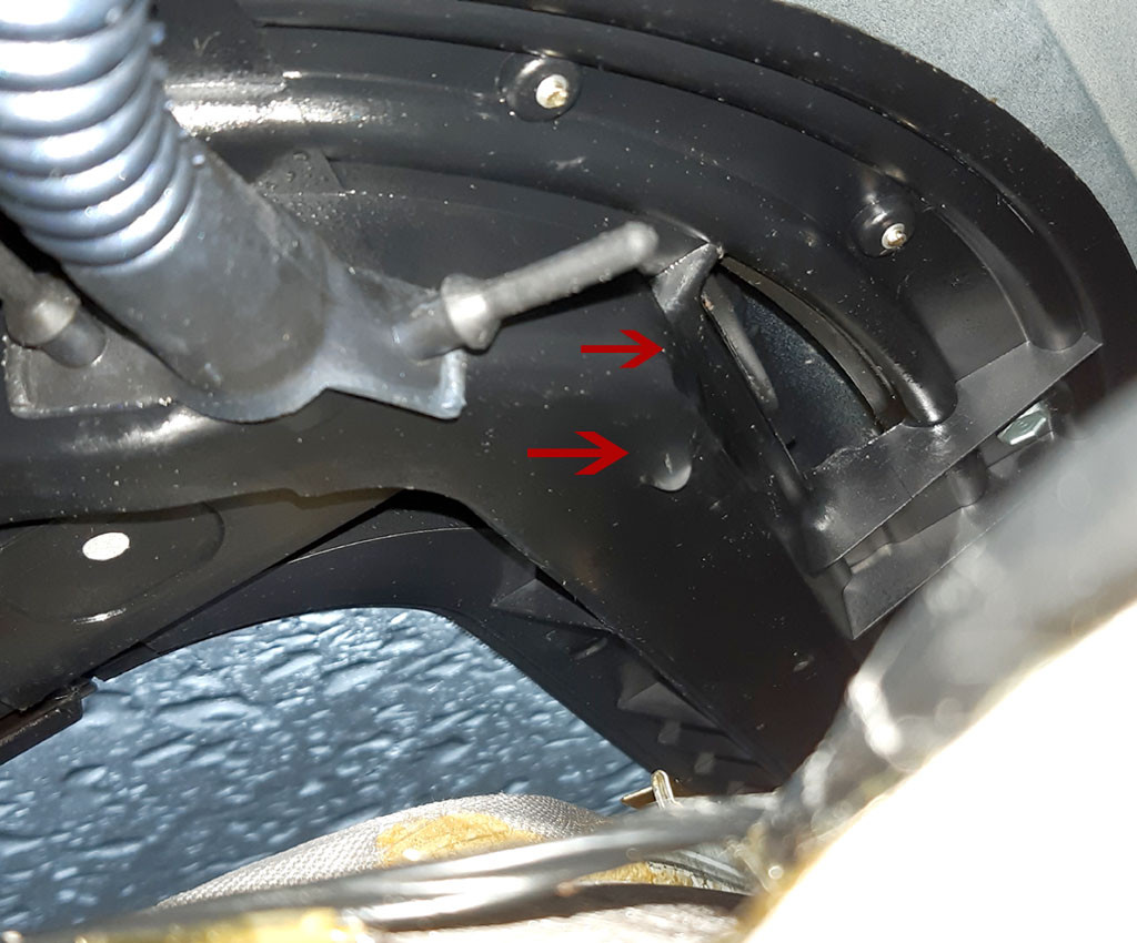

      altes Thema, aber hier ein (zumindest für mich) gänzlich neues Phänomen. Vielleicht weiß hier ja jemand Rat?
      Ich habe Ende letzten Jahres überraschend eine kleine weißliche Schimmelbildung direkt im Übergang Dachhimmel zur A-Säule Beifahrerseite festgestellt. Das Ganze schien sehr frisch, ließ sich auch problemlos abwaschen.
      Etwa zeitgleich ist mir aufgefallen, dass sich die Dichtung zum Panoramadach (in Fahrtrichtung gesehen) genau in der vorderen rechten Dachecke gelöst hat.
      Entsprechend habe ich da einen Zusammenhang vermutet.
      In den Folgetagen hatte ich bei Regenwetter an eben jenem Übergang Dachhimmel/A-Säule immer mal wieder eine feuchte Stelle. Bei stärkerem Regen zog diese auch unregelmäßig die A-Säule hinunter. Es war aber nie so viel, dass Wasser abtropfte. Lediglich der Stoffbezug durchfeuchtete mal mehr, mal weniger.
      Ich habe vorsorglich die Abläufe gereinigt, im Rahmen der Fehlersuche den Dachhimmel in der Ecke wiederholt gelöst und mehrere zunächst untaugliche Klebe-/Dichtversuchen der Panodichtung (ohne Garage um 0 Grad nicht wirklich erfolgsversprechend) unternommen.
      Das Wasser läuft augenscheinlich in Richtung Fahrerseite wenige Zentimeter neben/über dem Ablaufschlauch von oben herab (siehe angehängtes Bild), tropft von dort auf den Dachhimmel und läuft diesen innen im Himmel entlang bis zur A-Säule (weiteres Bild).
      Mittlerweile ist die Pano-Dichtung in der Werkstatt getauscht. Der X schien auch zunächst wieder dicht. Nach 14 Tagen dann plötzlich erneut eine feuchte A-Säule...
      Also bei wärmeren Wetter die Garage der Schwiegereltern "angemietet" und die Dichtung in fraglicher Ecke nachträglich noch einmal mit Sikaflex versiegelt. Es schien zunächst dicht, dann aber erneut eine feuchte A-Säule. :-(
      Die letzten Tage blieb der X allerdings trotz wiederholten Regens trocken.
      Es scheint, dass ein Wassereinbruch immer mal wieder nach Öffnen und Schließen des Daches entsteht - also, als ob bei manchem Schließvorgang irgend etwas überlappt, innen an der Dichtung anliegt o.ä. und das Wasser in Folge von der Dichtung am Ablauf vorbei auf den Dachhimmel gelangt.
      Das scheint aber nicht bei jedem Schließvorgang zu passieren, daher ist das Auto im Moment wohl absolut dicht.
      Ich könnte mir vorstellen, dass der Windabweiser selbst oder vielleicht auch der zugehörige Netzbezug an der Dichtung anliegt und ursächlich sein könnte?
      Hat jemand dieses Problem auch schon einmal gehabt und/oder vielleicht eine Lösung für mich?
      Und weiß ggf. jemand, was da für Gummieinsätze/Dichtungen in den vorderen Ecken unterhalb der Panodach-Dichtung verbaut sind (die finde ich auf den Explosionszeichungen zum Panodach nicht ...
      Mit fragenden Grüßen, euer Olli.
