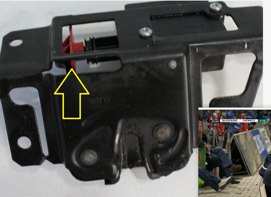

    Ich hab leider den F25 - sonst hätte ich mal nach einem roten Teil Ausschau gehalten.
    Die Notöffnung von innen ist hier im Forum beschrieben und bebildert - das hast Du schon gesehen?
    Leider kann ich nichts verlinken, weil ich's selbst nicht finde.
    Da gings um das Abklemmen der Batterie im Kofferaum und dann hat der User die Klappe zugeschlagen.
    Die Notöffnung geht dann von innen - umständlich aber da waren glaube ich Bilder dabei.
    Mach doch mal ein Bild von Deinem roten Dingens - vielleicht macht es dann bei jemanden Klick.

      Hallo Powder,kann leider keine bilder machen.Bei leebmann auf der ETK sieht man es auch nicht,deshalb habe ich mir bei Ebay-bilder vom schloss angesehen.Auf diesen bildern sieht man das rote teil was bei mir abgebrochen ist.Werde dann mal das archiv durchsuchen.Vielen Dank. Mfg.GERD

        Schreib mal den Link zu dem Foto hier rein...
        Wir kriegen das Ding schon irgendwie schmerzfrei auf

          http://www.x3-treff.de/showthread.ph...fferraum/page4
          Der Link könnte helfen - auf Seite 4 ist ein eBay-Link mit Bildchen und auf Seite 5 sind die von mir oben angesprochenen Fotos.

            Hallo und Guten Abend Powder.Bei ebay im suchfeld heckklappenschloss x3e83 .teilenummer51247057364 eingeben, dann kommen bilder und wenn du sie vergrössert siehst du das rote teil.Mfg.GERD

              Schönen guten morgen Powder.Ich danke dir für den link,aber soweit bin ich auch schon.Genau dieses rote teil ist abgebrochen,deshalb geht die entriegelung wahrscheinlich nicht.Aber aufgeben gibt es nicht,hab jetzt versucht die abdeckung über dem schloss zu entfernen.leider kein erfolg,da die klappe stört.Warte jetzt auf das neue schloss und seh mir das genauer an,es muss doch irgend einen trick geben.Werde dann weiter berichten. Mfg.GERD

                achso das Dingens ist abgebrochen. Das hatte ich überlesen... Ein Foto kannst Du uns nicht machen?
                Liegt es an einer fehlenden Kamera oder an dem Upload hier?
                Das mit dem Upload kriegen wir gelöst - Kamera musst Du selbst haben
                Ich denke dieses rote Teil "schiebt" irgendeinen Mechanismus beiseite und öffnet den Schnapper. Wenn da nichts mehr ist,
                lässt sich vielleicht mit irgendeinem Werkzeug eine Art "Ersatz-Beiseite-Schieber" herstellen...
                Warte auf das neue Schloss, dann kannst Du wirklich in Ruhe am Schreibtisch nachschauen wie genau das funktioniert und einen Schlachtplan schmieden

                  ......sich vielleicht mit irgendeinem Werkzeug eine Art "Ersatz-Beiseite-Schieber" herstellen...
                  Spitzzange z.B.

                    Guten Abend Pewoka ,das problem ist der platz.Ich habe nämlich ,die riesen hundebox noch im auto.Leider kann ich sie nicht ,auf die umgeklappten sitze schieben, weil sie zu hoch ist.Ich hab mir überlegt ob es was bringt die verkleidung der heckklappe abzubauen.Vielleicht komme ich dann ans schloss. Mfg.GERD

                      Moin, Verkleidung im geschlossenen Zustand wird nichts... 2 Spreiznieten sund direkt neben dem Einrasthaken.
                      Hindebox auch noch drin?
                      So langsam sieht es doch nach Gewalt aus...

                        Hallo Powder,nichts mit gewalt.Wenn man weis wie es funktioniert,ist die klappe in 1 minute auf.Auf dem bild von dir,ist ja rechts das rote teil(notöffner)dieses ist rechts in einen hebel eingedrückt,dort war es abgebrochen.Links ist der notöffner auf das schwarze viereckige plasteteil aufgesteckt.Dieses kommt vom motor,der motor öffnet den verschluss zu2/3 und den rest macht der taster.Somit war die sache in 10 minuten erledigt ,es geht alles wie es soll.Achja das schwarze teil muss in einbauposition ganz nach rechts gezogen werden,geht auch mit den fingern.Ich danke für die hilfe .Mfg.GERD
