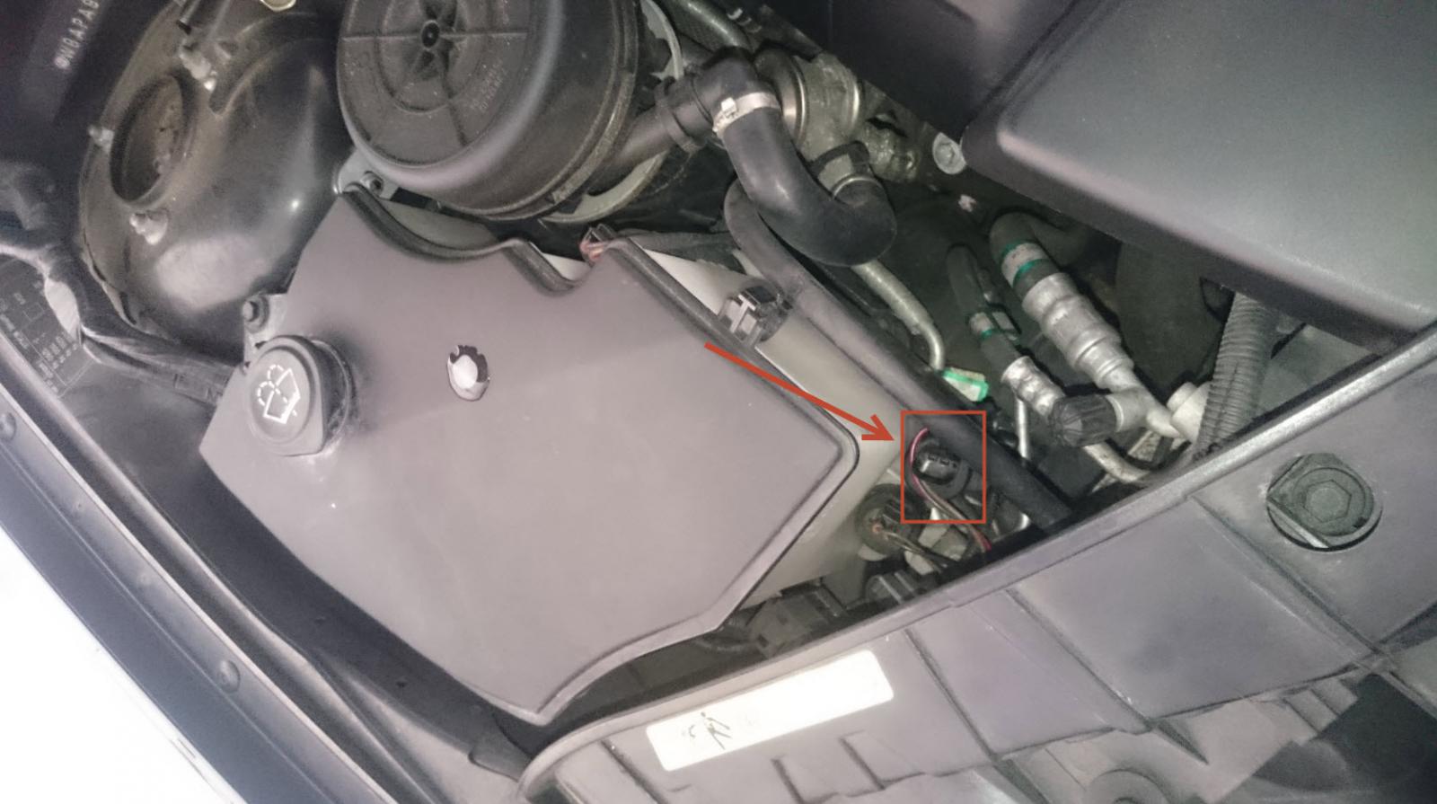

                              Aus der Not heraus, da ich weder Sitz und Mittelkonsole ausbauen wollte noch eine teure Reparatur bezahlen wollte, habe ich einfach die Pumpe zum Heckscheibenwischer abgeklemmt. Somit war das Problem der nassen Fussmatte auf der Beifahrerseite gelöst.
                              Für mich eine aussreichende und elegante Lösung.

                                Hallo brombeerino und herzlich Willkommen im x3-treff.
                                Eine Lösung ist Dein Weg schon, aber elegant ist anders. *LACH*
                                Du musst halt damit leben, daß die Heckscheibe jetzt an der Tanke geputzt werden will...
                                Mit 2 funktionierenden Außenspiegeln gibt's es niemand (Rennleitung) der sich darüber aufregen wird, außer Du selbst.
                                Ich gehe davon aus, der Stecker ist Dir versehentlich rausgerutscht und wurde nicht abgezogen und vielleicht sogar noch per Klebeband im Motorraum fixiert.
                                Bei Variante 1 hast Du Dich schon gewundert daß es nicht mehr geht, bei Variante 2 ist der Vorsatz klar - auch wenn mir gerade keine Regelung zur Wischiwaschi-Pflicht hinten einfällt.
                                Den Schlauch freizulegen und die schadhafte Verbindung zu finden ist sicher kein HExenwerk, aber JA dazu muss ein wenig ausgebaut werden...
