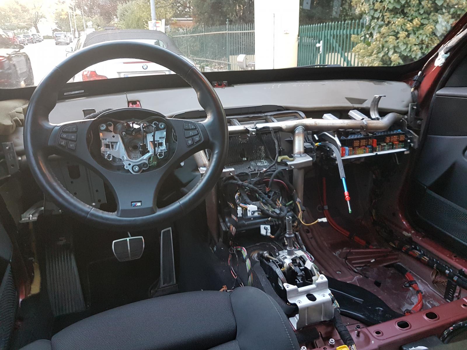

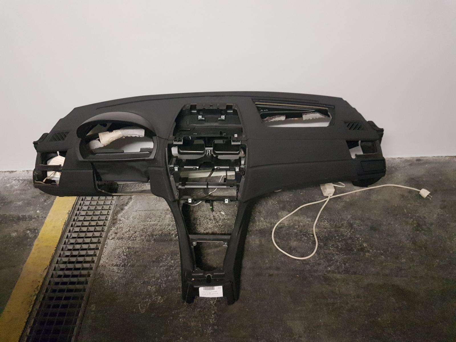

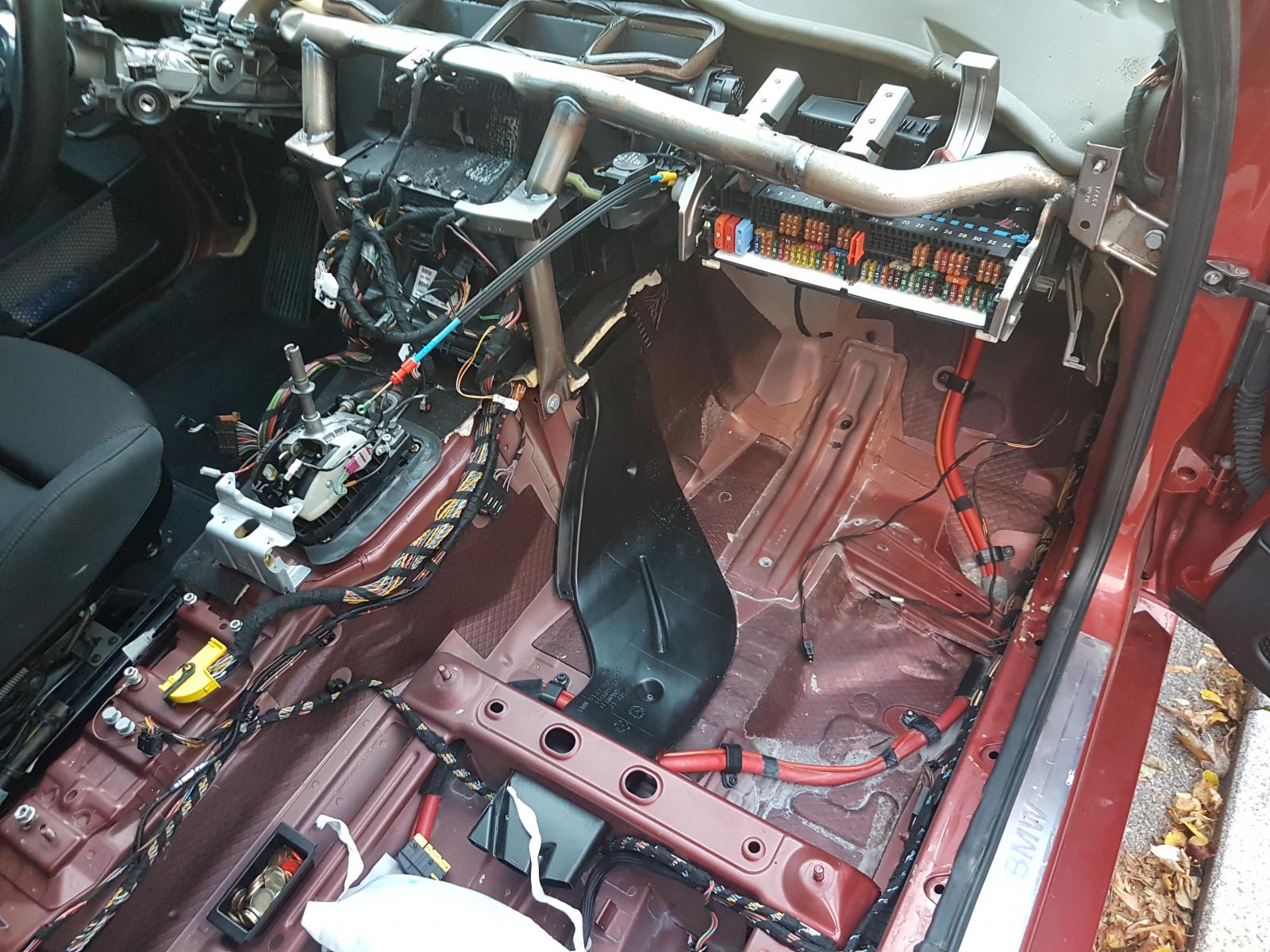

ID: 389803Alles sinnlos Habe heute aufgegeben und mit einem Kumpel das Armaturenbrett abgebaut. Danach folgte die operative Trennung des Teppichs in 2 Teile. Der rechte Teil ist nun im Heizungskeller zum trocknen. Das Ding ist noch immer triefend nass und an einem Eck sogar schon schimmelig Das kriegt man nie und nimmer ohne Ausbau trocken - DANKE nochmals an den Konstrukteur der Wasserführung an dieser Stelle Mal sehen wie lange das Teil zum trocknen braucht. Hoffe ich habe dann gegen Ende der Woche wieder einen iXi....

                Wahnsinn! Habt ihr die Stelle nun gefunden?
                  • 4002
                  #98
                  AW: Fussraum unter Wassen - Wischwasser leer
                  Die Stelle war seit Anfang an klar - das blöde Verbindungsstück. Ich bin am Überlegen, wie ich das Ding zusätzlich sichern kann...Superkleber, heisser Silikonkleber? Das Teppichteil, sollte in 2-3 Tagen trocken sein. Bin schon aufs Zusammenbauen gespannt. Ist nicht so schlimm wie die Bilder vermuten lassen, halt nur eine Menge Arbeit!

                        Wo das alles so wunderschön offen ist (meinen größten Repekt vor der Aktion!!), kannst du evtl. sagen, ob da eine Verbindung vom hinteren Beladungssensor irgendwo gesteckt ist?
                        Ich hatte auch Feuchtigkeit von einer defekten Türverkleidung im rechten vorderen und hinteren Fussraum und meine Xenons fahren andauernd rauf un runter. Beide Sensoren wurden schon getauscht, aber die Werkstatt findet nicht, woran das liegen könnte.
                        Falls da irgendwo was gesteckt ist, könnten ja u.U. die Kontakte korodiert sein.
                        Herzlichen Gruß
                        Andreas
                          #102
                          Eigentlich sollte die Werkstatt die Höhenstandssensoren auslesen können.
                          .....nicht nur auf Fehler sondern auch auf Funktion (Veränderung der Spannung bei Fahrzeugbewegung).

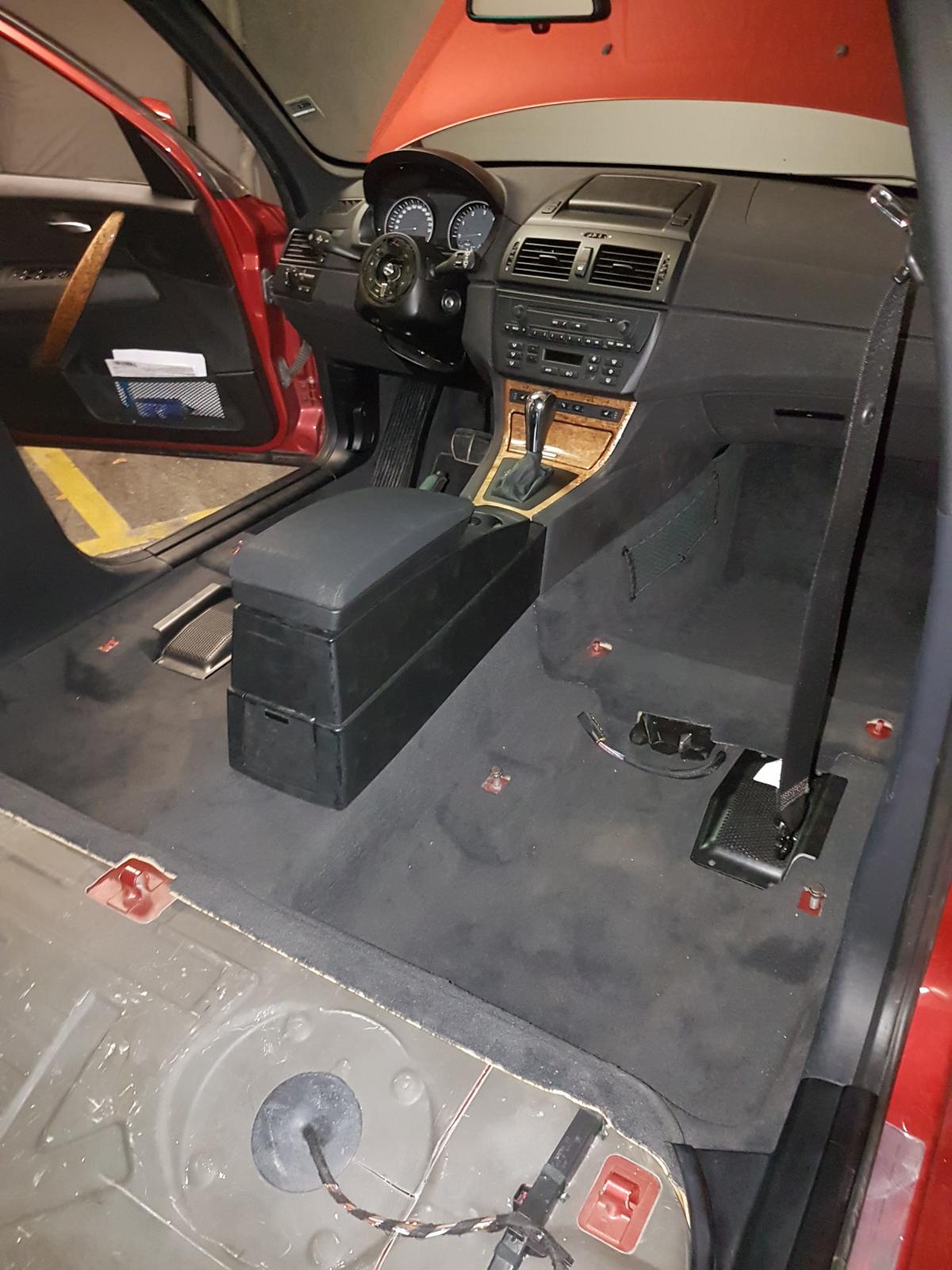

                                Letzten Dienstag war ich endlich mit dem Zusammenbau...fast fertig:
Name: x3 ohne Sitze.jpg
Größe: 185,3 KB
                                Bis auf die Sitze hatte ich alles wieder auf seinen Platz. Es folgte eine gewissenhafte Reinigung und Einlassen der sonst kaum zugängigen Plastikteile. Dann hat mich eine böse Erkältung in die Knie gezwungen, so daß ich erst gestern die Sitze einbauen konnte. Seit gestern Abend ist mein iXi wieder im Dienst und wie ein Freund von mir bemerkte...der ist ja wie neu von innen Die lästige Stelle hab ich mit einem Kabelbinder zusätzlich abgesichert, sollte also nie wieder was passieren.
