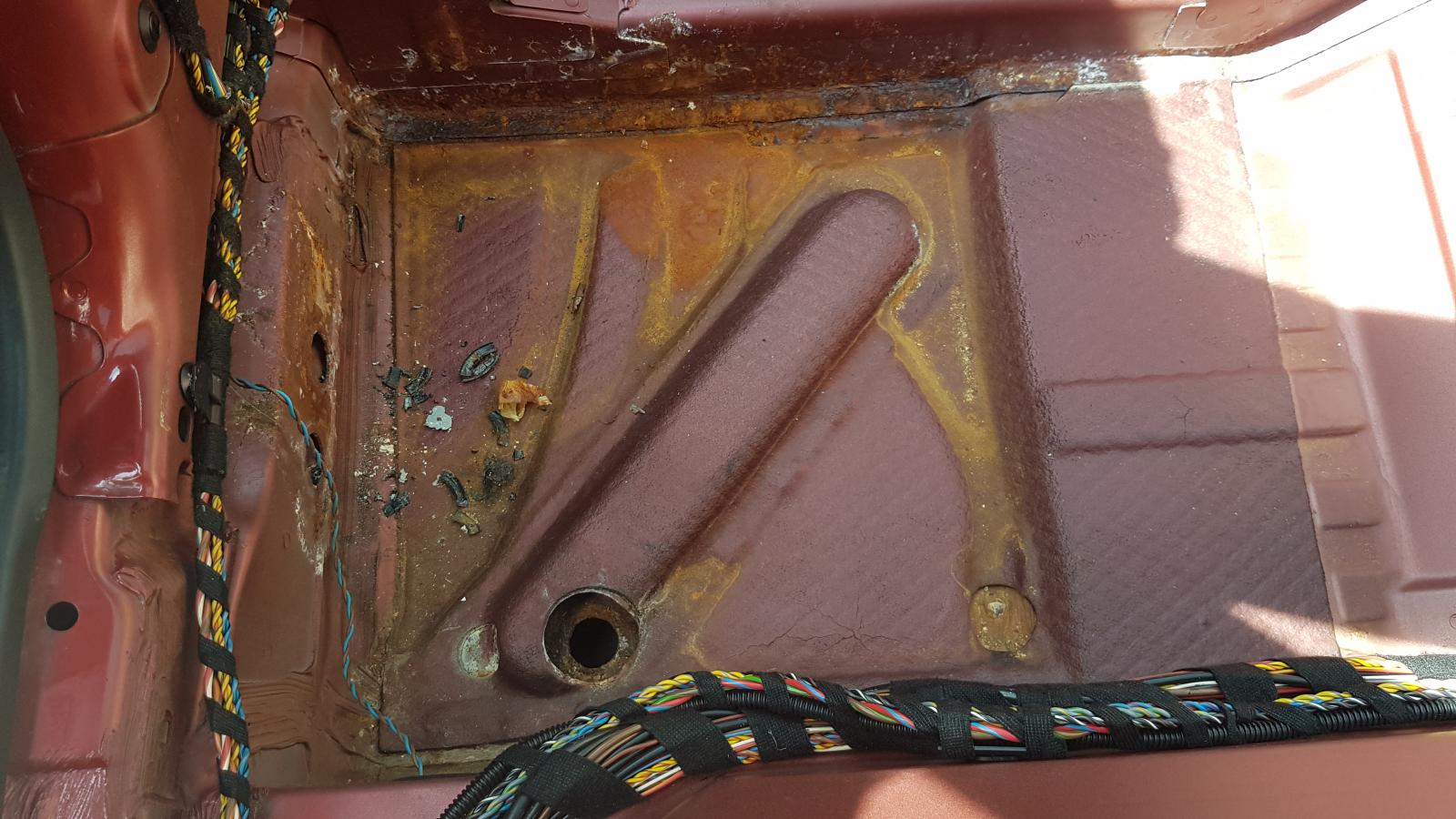

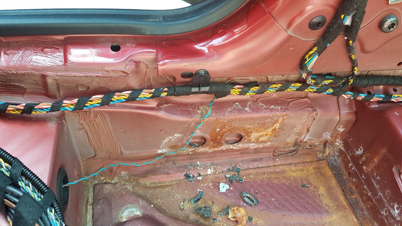

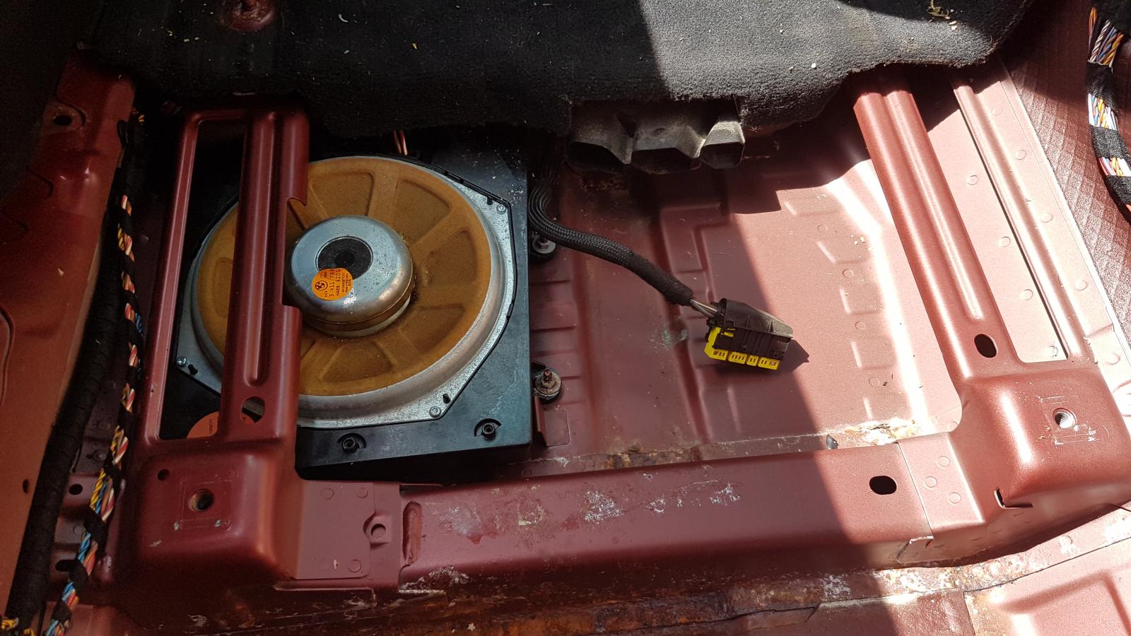

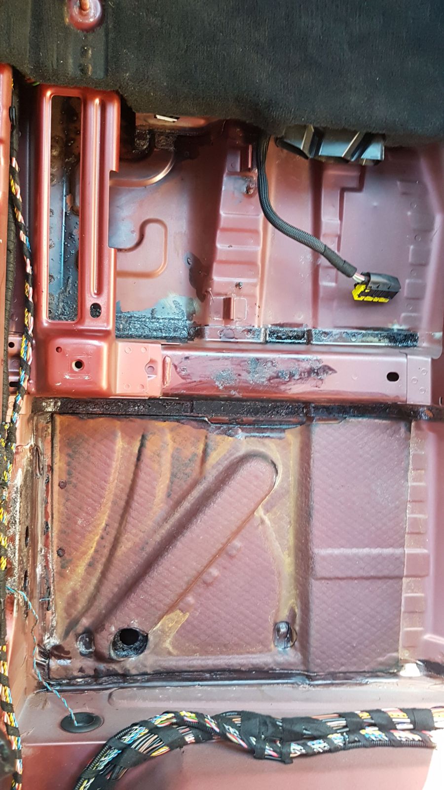

                  alles abgebaut. Ohne TIS hätte ich mich das vielleicht nicht so locker getraut. Teppich ist draussen. Habe ihn eben "innen" und "aussen" ordentlich gewaschen. Auf der Schaumgummiseite auch mit Schimmelentferner behandelt. Jetzt steht das Ding im Garten in der Sonne. Es ist unglaublich wie viel Wasser der Teppich aufnehmen kann und wie viel noch darunter war. Ein Tip von mir - UNBEDINGT auch den Subwoofer ausbauen. Dort ist auch noch ordentlich Wasser gewesen. Alles mit Naßsauger ausgesaugt und jetzt steht der Wagen zum Lufttrocknen in der Sonne. Durch Wassereinbruch von der Türfolienproblematik ist der Fußraum hinter dem Fahrer mit relativ viel Rost befallen. Da werde ich auch noch was machen müssen. Außerdem sind viele der Gummistopfen zu diversen Karosseriehohlräumen zerbröselt und müssen auch ausgetauscht werden. Wird sicher ein Spaß die TN herauszufinden!
                  Der Übeltäter ist natürlich eine Konstruktion, die Ihres gleichen sucht an Schwachsinnigkeit (man möge mir den Kraftausdruck verzeihen)!!! Was sich BMW da gedacht hat....Für mich eine vorprogrammierte Schwachstelle nach dem Motto, kleine Ursache - groooooooooooooße Auswirkung
                  Da die Sitze draussen sind, werde ich auch mal das Sitzpolster und den Bezug austauschen. Die sind nach knapp 13 Jahren nicht mehr in einem all zu guten Zustand!
                  P.S. Ab und an lohnt es sich in den unwahrscheinlichsten Situationen eine Sprache zu können
                  Hier ein paar Bilder...

                  Rostbefall auf der Fahrerseite:
Größe: 190,4 KB
ID: 389624Klicke auf die Grafik für eine vergrößerte Ansicht

                        Heute ist der Teppich den 3. und wohl letzten Tag in der Sonne. Zu mindestens gestern Abend gab es noch kleine feuchte Stellen an manchen Ecken bei dieser Schaumgummiunterlage. In der Zwischenzeit habe ich den Rost den ich erwähnt hatte mal abgetragen und die befallen Stellen mit Rostumwandler behandelt. Ich habe auch den linken Sub rausgenommen um auch den Hohlraum zu inspizieren und den dort gefundenen Rost auch zu behandeln. Ich weiss nicht wie lange es dauern würde, damit der Rost von dort aus was anstellt, zur Sicherheit wollte ich aber alles rostfrei haben. Da aus mir unerklärlichen Gründen, beide vorderen Laschen der Mittelkonsole gebrochen waren, habe ich mir einen passenden Kleber besorgt und diese wieder angeklebt. Hält überraschend gut
                        Hier ein Bild nach der Rostbehandlung:

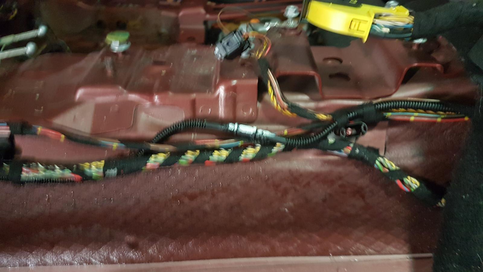

                          Da dachte ich mir die Geschichte ist in trockenen Tüchern und dann...kam ich auf die Idee mal den vorderen Teppich anzuheben und reinzugreifen - ratet mal -> KLITSCHNASS mit Pfützen in den Bodenvertiefungen. Auf die Idee kam ich als ich beim behandeln von Rost die Öffnungen unter den Querstegen untersucht habe. Durch die kann das Wasser, welches vom Originalübeltäter verteilt wurde bei Bergabfahrten ungehindert bis ganz nach vorne Mir jedem Schwall hat sich der vordere Teppich auch vollgesaugt und jetzt muß ich den irgendwie trockenkriegen. Blöd, daß ich dies erst jetzt gecheckt habe und die 3 heißesten Tage des Sommer verpasst habe. Ehrlich gesagt ist es mir ein Rätsel wie ich ohne Ausbau des Teppichs das Ding wirklich trocken kriegen soll Hinzu kommt, daß der Wagen jetzt ca. 10 Tage in der Garage stehen muß, wo es eher kühl ist und nicht wirklich förderlich fürs Trocknen. Ich hab jetzt mal so gut es ging mit Nasssauger und Tuch das ärgste weggesaugt und einen kleinen Farbeimer hingestellt damit da Luft rankommt:
Name: vorderer Teppich.jpg
Größe: 154,4 KB
                          Problem ist nämlich, daß bei der Menge Wasser der Teppich anfängt zu schimmeln und zu müffeln. Leider ist der Ausbau vorne wesentlich komplizierter als hinten und somit entfällt diese Möglichkeit der Trockenlegung!
