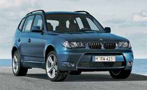

    ich fahre einen 2005 er X3, also noch vor Facelift. Da mich die Plastikstoßstangen sehr stören bin ich jetzt am überlegen entweder auf die Stoßstangen vom Facelift ( da hab ich hier ja schon eine tolle Anleitung gefunden ) oder auf das Aerodynamikpaket 2 Stoßstangen umzubauen. Jetzt meine Frage. Passen die Scheinwerfer oder müßen hier die vom Facelift verbaut werden? Brauche ich neue PDC Sensoren? Brauche ich sonstige größer neue Anschaffungen ausser Kleinteile für die Montage? Kann ich meine Seitenschweller verbaut lassen ( ich habe die originale Sportausstattung mit den original Fußbretter und Edelstahlblenden ), diese werden dann natürlich lackiert. Hat jemand so etwas schonmal gemacht.

    ich fahren einen 3.0d 12/04, den ich auf das Aerodymaikpaket 2 umbauen lies. Ich habe auch das Sportpaket. Beim Aerodynamikpaket gibt es zwei verschiedene Ausführungen, einmal mit Schwellern und einmal ohne. Ich habe die Ausführung ohne Schweller. Im Paket waren neue Nebelscheinwerfer und eine neue Auspuffblende (verchromte gerade Endrohren, statt gebogene) dabei. Die PDC-Sensoren können wieder verwendet werden.

          ich habe den Umbau von BMW machen lassen (Dez 2006). Habe dafür 2.500 Euronen incl. Montage und Lackieren bezahlt.
          Habe bis jetzt leider keine Fotos von meinem Auto gemacht.
          Wenn man in eine bekannte Suchmaschine "Aerodynaikpaket 2 X3" eingibt und auf Bilder umschaltet sicht man einen dunkelblauen E83 mit dem Paket
          Robert

              Danke für die Antworten. Sorry das ich erst jetzt anwtorte aber ich hatte einen schweren Unfall und liege im Krankenhaus, habe jetzt aber Laptop hier. Wir sprechen aber über das selber Aerodynamikpaket?
              Ich meine das siehe Anhang.
