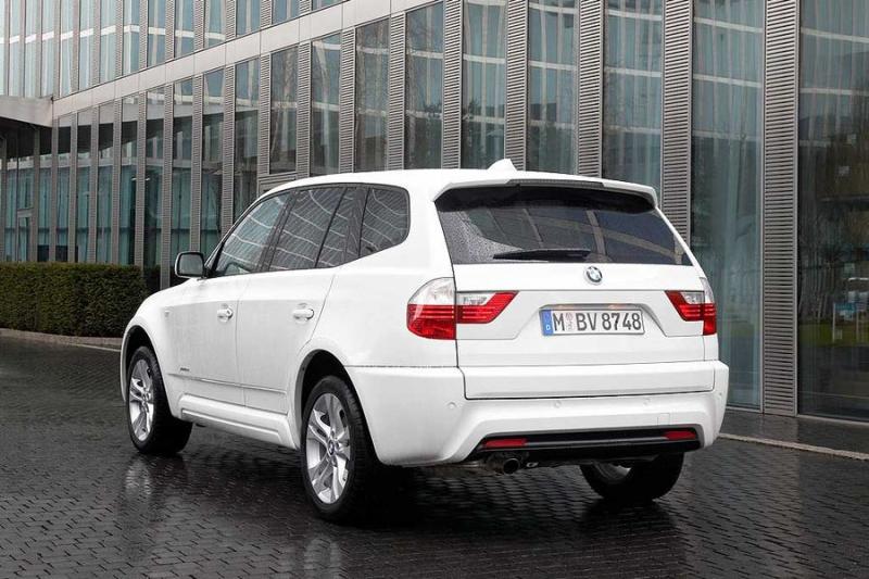

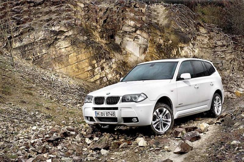

            Das "normale" M-Paket beinhaltet die hier abgebildeten Änderungen an Stoßstange, Schweller und Heckschürze.
            Dieses Paket wird umgangssprachlich als M-Paket bezeichnet. Orginaltitel ist "M-Aerodynamikpaket"

            Guck Dir mal das von Dir gepostete Foto an, das ist NICHT das "normale" M-Aerodynamikpaket.
