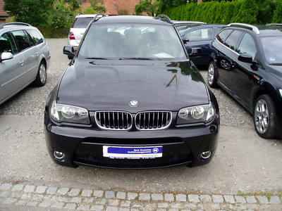

        Mir wurden noch Bilder aus dem I-Net übermittelt. Quelle ist mir nicht bekannt.
        Ist es richtig.... so soll dein Umbau aussehen?
        Der Besitzer hat offensichtlich auch ( BI ) Xenon nachgerüstet
        Gruß Manfred

          #49
          AW: Umbau auf Aerodynamikpaket Stoßstangen
          Hallo Manfred,
          genau so soll er aussehen. Perfekt.
