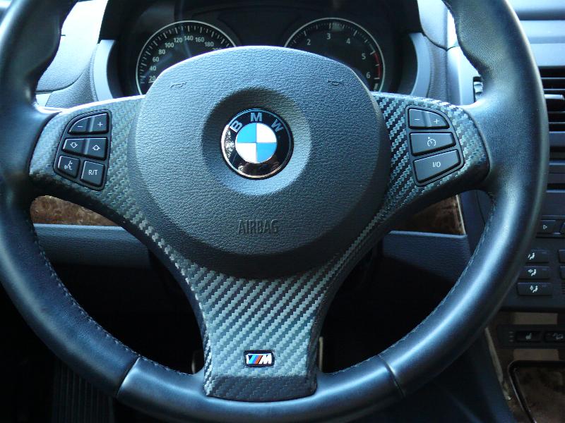

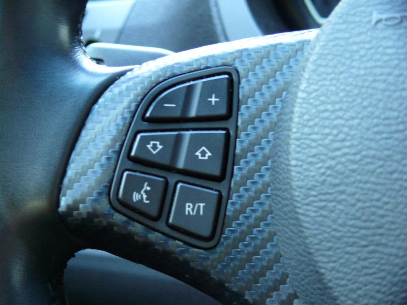

                Kauf Dir ein passendes Stück 3M Cabonfolie und beziehe die Spange damit. Paßt gut zum restlichen Innenraum und die Folie läßt sich wirklich hervorragend verarbeiten. (ein Haarföhn und ein scharfes kleines Cuttermesser reichen als Hilfsmittel) Die Folie ist extrem dehnfähig und läßt sich mit einem Haarföhn sehr schön formen.
                Batterie abklemmen, Airbag entriegeln - aber nicht abklemmen, Lenkradspange abschrauben. Einbau in umgekehrter Reihenfolge. Zum Initialisieren Schiebedach und alle Fensterheber öffnen und wieder schließen - fertig.
                Materialeinsatz max. 20 Euro !
                Automatix
                • poke
                  • 05.09.2011
                  • 259
                  Gut geworden!

                    AW: Poröse Lenkradspange
                    perfekt, saubere Arbeit ....
                    Schöner wie vorher ... und ich bin wirklich kein Carbonfolien-Fan
                    Gib doch bitte mal die genaue Bezeichnung des 3M-Carbonfolien-Imitats durch, Bezugsquelle wäre auch nett samt Preis.
                        3M™ DI-NOC™ Carbon Folie
                        http://www.ebay.de/itm/3M-DI-NOC-Car...item2a10080452
                        Airbag wir durch die wagrechten Öffnungen seitlich im Lenkrad vorhandenen Öffnungen (li +re) durch hineinstecken und drücken der dort vorhandenen Feder mit einem z.b. 5er Inbus Schlüssel entriegelt. Die Lenkradspange läßt sich ganz einfach mit den von hinten durch das Lenkrad angebrachten Torxschrauben abnehmen. Zur Lokalisierung das Lenkrad von hinten abfühlen, dann bemenkt man schon die Öffnungen. Kleiner Inbus geht auch, da die Schrauben nur ganz leicht angezogen sind. Schrauben im Lenkrad belassen und nicht heraus nehmen - erleichtert den Einbau.
                        Vielen Dank für die Anerkennung meiner Arbeit
                        Zuletzt geändert von Automatix; 18.10.2011, 19:44.
                        Automatix
                          Hallo Automatix,
                          ich bin auch kein Carbon oder Folienfan, aber Deine Lenkradveredlung ist richtig klasse geworden!
                            Hallo Automatix,..
                            wirklich klasse geworden
                            toll was diese 3M Folien alles können (und die Anwender )
                              Hast du auch den Haft-Primer benötigt, zwecks besserer Haftung an den umgelegten Kanten?
