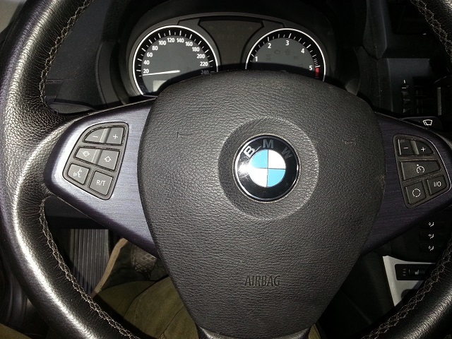

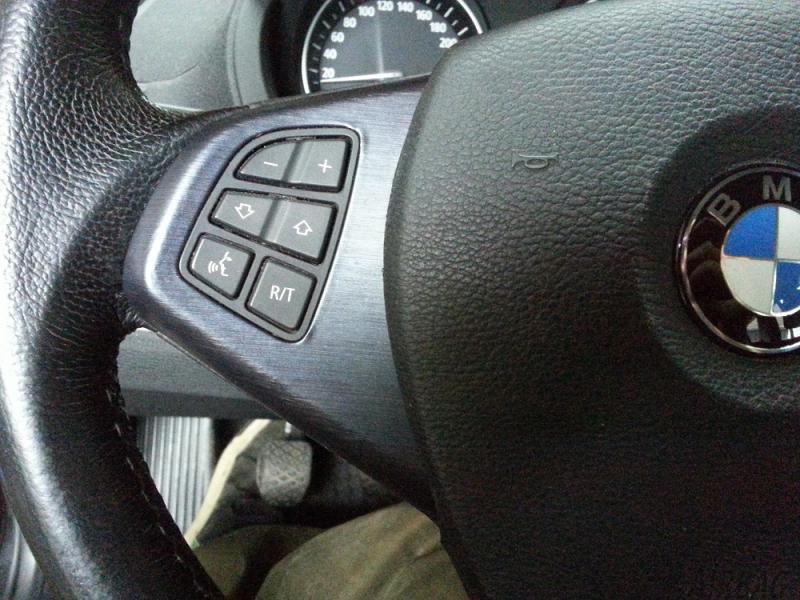

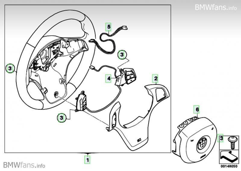

    Lenkradspange, Lenkradblende, Abdeckung Lenkrad meinen alle das Gleiche, nämlich Pos. 2 auf dem Bild.
    An den Kanten, wo die Folie umgelegt wird braucht kein Primer aufgetragen zu werden, da sich die Folie dort selbst verriegelt. Wo die Folie in einem offenen Ende ausläuft habe ich Primer aufgetragen (Multifunktinstasten) - könnte man sich aber auch sparen, da das Tastenfeld minimal über die Folie erhaben ist und ein versehentliches Aufkratzen des Folienstoßes eigentlich nicht möglich ist, wenn der Ausschnitt sauber ausgeschnitten ist.
    Noch einmal zur Verarbeitung:
    Kein Heißluftgebläse sondern einen Haarföhn verwenden. Die Folie ist erst sehr starr und wird durch Erwärmen sehr schön weich und flexibel und verliert beim Dehnen auch die geprägte Oberflächenstruktur nicht. Nach dem Abkühlen wird sie wieder sehr steif und läßt sich dann auch exzellent und exakt ausschneiden. Die Folie wird trocken verklebt und ist im Bedarfsfall repositionierbar.
    Und Nein! .... ich bin kein Mitarbeiter von 3M und stehe auch in keiner wirtschaftlichen Verbindung zu diesem Unternehmen. Ich habe nur schon einiges an Folien verarbeitet und bin von dieser Qualität einfach nur überzeugt.

      Lenkradspange, Lenkradblende, Abdeckung Lenkrad meinen alle das Gleiche, nämlich Pos. 2 auf dem Bild..
      o.k....
      ich dachte bisher immer es ist die "Spange" Teil Nr.6 gemeint: http://static.bmwfans.info/images/epc/MTU4MzY2X3A=.png

        Die Nomenklatur hängt vom Lenkradmodell ab.

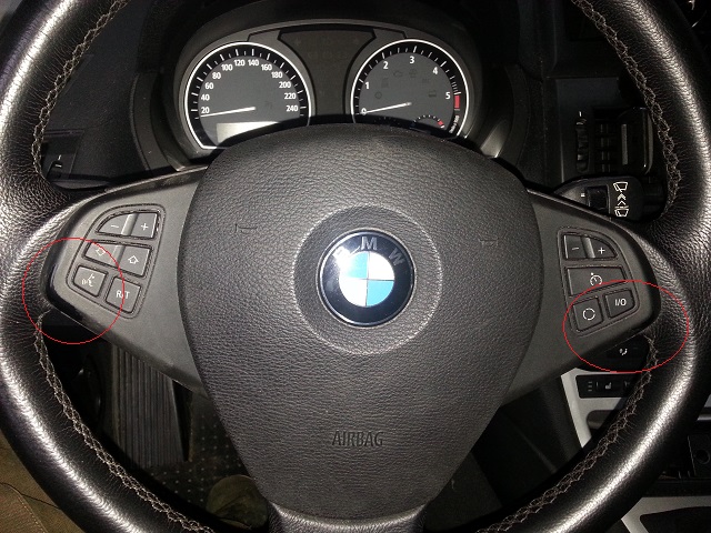

          Sooo...Heute rief mich der an :
          Das Ersatzteil,die Lenkradspange,erstattet BMW auf Kulanz. Ich muss den Arbeitslohn von 20,00€ bezahlen.
          Das ist ja endlich mal eine erfreuliche Nachricht....
          Jetzt frage ich mich nur : Bauen die mir das selbe wieder ein,damit ich nach 2- 3 Jahren wieder das Problem habe ???
          Habe den angesprochen,er konnte mir nix genaues sagen....
          Weiß ev. jemand etwas mehr von euch ?

                      AW: Poröse Lenkradspange
                      Hallo!
                      Ich habe die Lenkradspange auf Kulanz bekommen,d.h ich musste nur den Arbeitslohn bezahlen, 20,00€
                      Die Spange ist allerdings wie die alte auch,mit Softlack.
                      Aber ist für mich nicht so schlimm.....Diese Macken waren noch vom Vorgänger,einer Frau,ich vermute mal da waren die Fingernägel etwas lang.

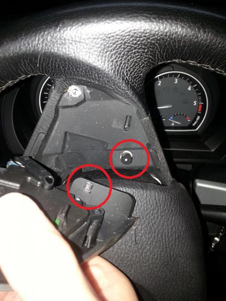

                              Vorher:
Größe: 45,4 KB
Größe: 155,8 KB
                              Für den Airbag hab ich die Schrauben nicht gefunden. Anscheinend ist mein Lenkrad anders aufgebaut. 2 Schrauben wollten sich partout nicht lösen... weil die Halter schon vorher ab waren. Designed to break? Beim Zusammenbau hab ich in guter Hoffnung an die Stelle einen zähflüssigen Klebstoff draufgegeben.

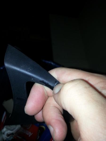

                              Eine Abdeckung wollte ich ohne Softlack machen... dieser ging mit etwas Kraft mit dem Fingernagel und/oder Spiritus gut runter
Größe: 19,0 KB

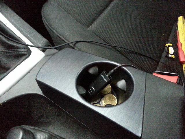

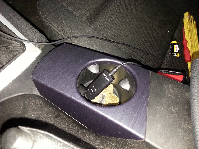

                              Bilder vom folierten Getränkehalter. Hierbei ist das Problem mit den Kanten und Ecken noch größer und hab vorne an den Kanten Folie rausgeschnitten.
Größe: 148,1 KB
Größe: 151,1 KB
                              Irgendwie ist mir die "schwarze" Folie ein wenig zu blaustichig. Carbonoptik wär noch etwas dynamischer, aber der X3 wird ja nicht nur von mir gefahren
                              Mal sehen, ob die Sonne im Sommer der Folie was anhaben kann.
