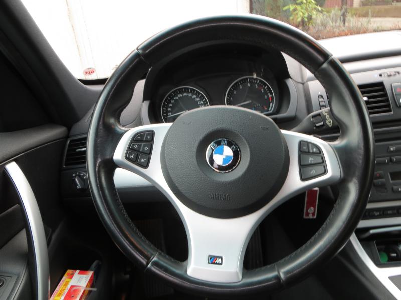

    Hi
    ich habe M-Lenkrad.
    Der Airbag wird nur von Federn gehalten nicht geschraubt.
    Habe eine Lenkradspange lakieren lassen in Silber matt. Past gut zu meinen Zierleisten innen.
    Kann morgen mal ein Bild machen.
    Tschüß Heini

      AW: Poröse Lenkradspange
      hier Bild.

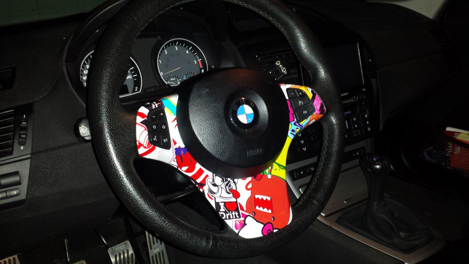

          Hi Dennis,
          um meinen Beitrag zu zitieren: Der Softlack lässt sich mitm Fingernagel oder einem Plastikspatel runterkratzen. Spiritus oder ein Heißluftföhn (noch angenehme Temperaturen um die 50-90°C) sollten beim Ablösen helfen.
          Nachtrag: Leider stiegen bei der DINOC-Folie im Sommer Luftblasen auf und erzeugten eine unansehnliche Optik. Eine billige glatte Wrapping-Folie mit dem Hinweis "hitzebeständig bis 90°C" aus der Bucht brachte bessere Performance. Diese Folie war auch mit einer Klebeschicht mit Luftkanälen in Kreuzmuster versehen, damit die Luft schön rausgeht. Dürfte die Musterstücke (10cm x 10cm) mal ersetzen und die Teile ganz neu folieren... dann gibts auch wieder Bilder
          Schönen Freitagabend noch
          Martin

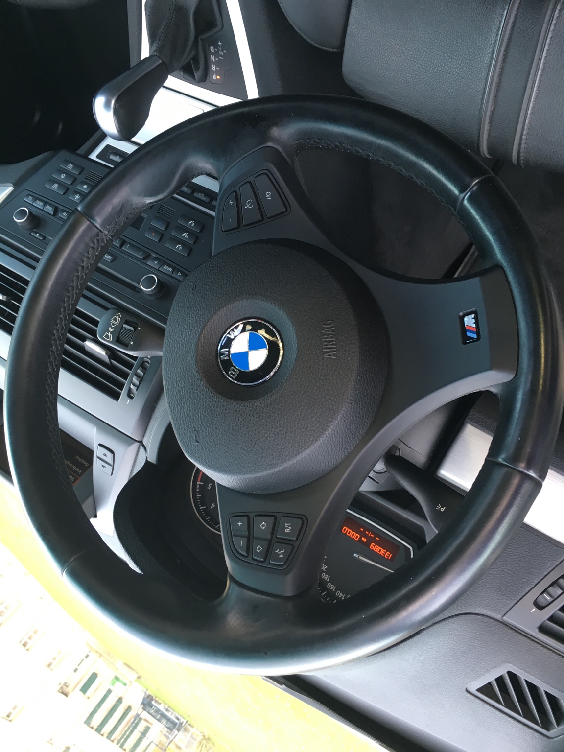

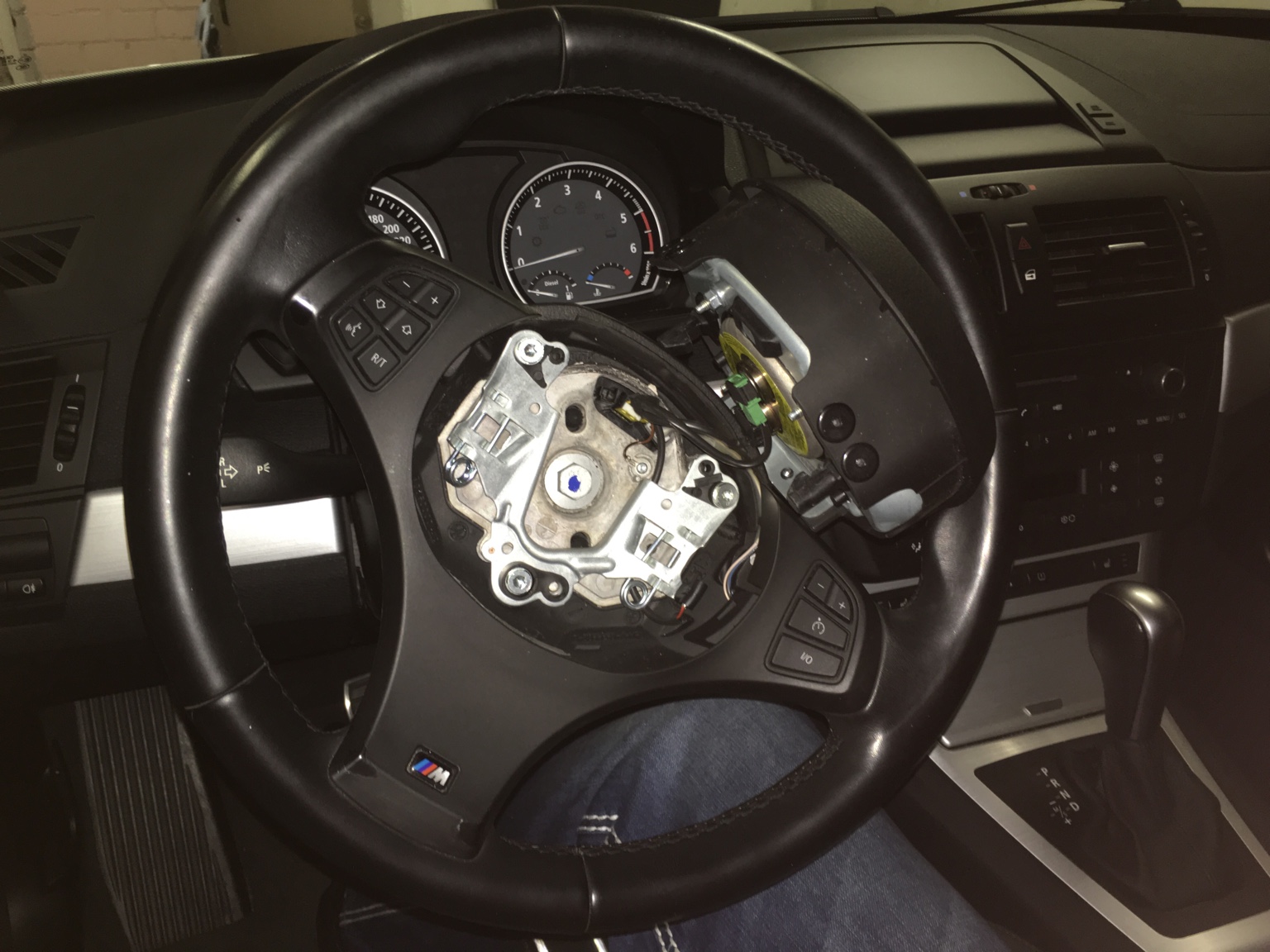

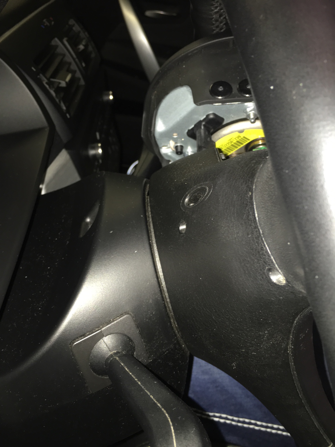

              Ich habe jetzt ein Neuteil verbaut, es hat keinen Softlack mehr. Hochwertiger sah aber das alte Teil aus. Beim Ausbau ist der Airbag zu entriegeln. Ich habe es mit einem 4er Inbus gemacht. Dann noch 5 Torx T10 auf der Rueckweite loesen und die Spange abnehmen. Je Multifunktionstaste noch zwei Schrauben (bei mir war sogar eine gebrochen, gemerkt hat man das nicht) und das Neuteil einbauen. Die Batterie hatte ich natuerlich abgeklemmt.

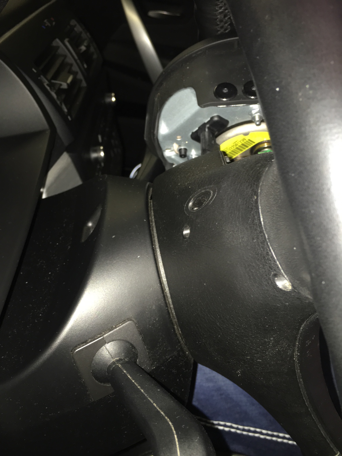

                AW: Poröse Lenkradspange + Getränkehalter
                Danke nochmal für die Ausbauhinweise Achso.. ging eigentlich ganz prima mit Sandpapier ab der alte "Lack"
