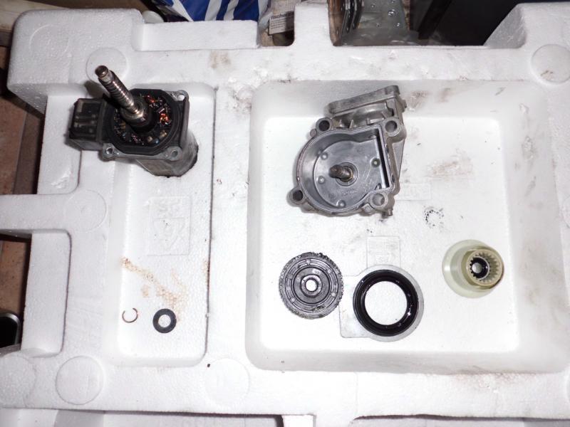

          ich hab den Stellmotor raus.
          Der Zahnrad ist von eine Seite weg radiert ( Siehe Bilder)
          Ohne Hebebühne und ohne das richtige Werkzeug ist nicht machbar den raus zu bekommen.
          Nun warte ich auf den Zahnrad der sollte morgen kommen.
          Grüße Ronald

            Dank für den bebilderten Zwischenbericht.

              Sehr interessante Bilder,so ein verschlissenes Zahnrad hab ich ja noch nie gesehen, sieht echt beängstigend aus.

                Man muss sich schon wundern, dass so ein Kunststoffzahnrad überhaupt so lange hält.

                  @Ronaldo: Tolle erschreckende Fotos ,wieviel Km hat dein X3 wech?
                  Gibts da eigentlich Verschleißunterschiede zwischen den Dieseln und Benzinern
                  am Stellmotor
                  Die werden immer billiger die Nachbau-Zahnräder ,mittlerweile knapp 27.- allerdings sehen die nicht wie das Original aus....
                  Odometers nimmt ja glasfaserverstärkten schwarzen Kunstoff,die weißen günstigen sind ohne Angabe(Nylon ?).
                  Da gibts ja wahrscheinlich noch keine Erfahrung von Forumsmitgliedern
                  Gruß Hartmut

                    Hallo zusammen ,
                    Mein X3 hat 168.000 km.
                    Zwischen Diesel und Benzin habe ich keine Ahnung, da ich den X3 seit nur eine Woche habe, und mache Grade meine Erfahrung damit (leider) .
                    Zahnrad hat 42,-€ bei eBay gekostet, der ist aus Hartkunststof.
                    Wie gut das ist, muss man erst probieren lol .
                    Grüße Ronald

                          Zu diesem Thema haben ja schon einige BMW User aus USA das Zahnrad ausgebaut,..
                          das sah dann genauso oder noch schlimmer aus
                          UND, die waren dann "noch abgebrühter" und haben mangels Ersatzteil einfach das Zahnrad um 180grad verdreht wieder eingebaut,
                          da sich dieses Zahnrad ja permanent nur um 180° auf einer Seite an der Schnecke vorbei qäult.
                          (das Drehen wäre mir persönlich aber zu heiss, da man von aussen ja nicht genau sehen kann, ob man die richtige Position erwischt hat,
                          und sehe es dann so wie Werner, mit einer Gefahr von weiterem Folge-Schäden).

                            jaaaaaaaaaaaaaaaaaaaaaaaaaa es hat geklappt.
                            Wie versprochen melde ich mich um weiter zu berichten.
                            Zahnrad gewechselt, und 100 Kilometer gefahren, fährt super.
                            anschließend zu BMW Werkstatt gefahren und für 35,- Abgleich machen lassen und alle Fehler Codes gelöscht.
                            Zahnrad kostet 42,99
                            Abgleich Kostet 35,00
                            Gesamt: 77,99,- Euro statt 1000,-Euro loooool
                            Ronaldo
