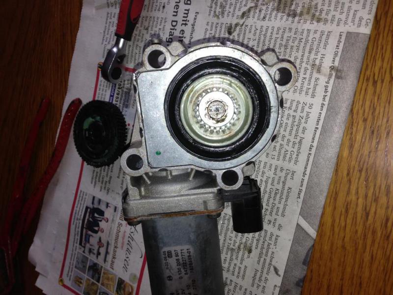

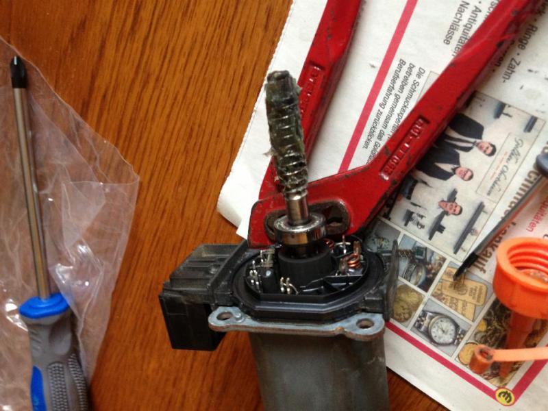

                          Den ausgebauten Stellmotor habe ich jetzt in der Hand bzw. auf dem Tisch !
                          Hat sich lange genug gewehrt...
Größe: 83,0 KB

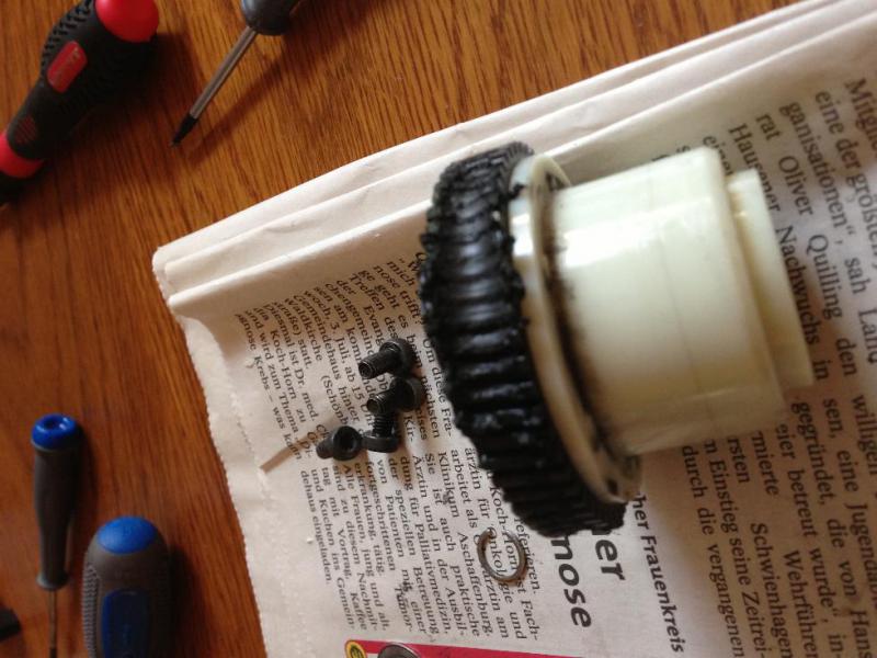

                          Danach geht es an die Ausweidung des Stellmotors.

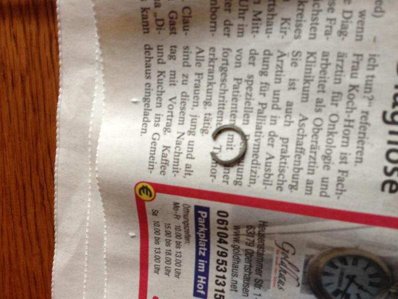

                          Der C-Ring muss zunächst von der Welle runter - geht mit einem kleinen Schraubendreher. C-Ring gut aufheben !
Ansichten: 2
Größe: 57,7 KB
                          Danach den Motor vom Gehäuse trennen - 4 Torx Schrauben lösen und den Plastikteil mit Stecker und Sensoren unbedingt am Motor lassen, sonst hauen einem die Federn und Spulen um die Ohren.
Ansichten: 2
Größe: 41,9 KB
Ansichten: 2
Größe: 70,4 KB

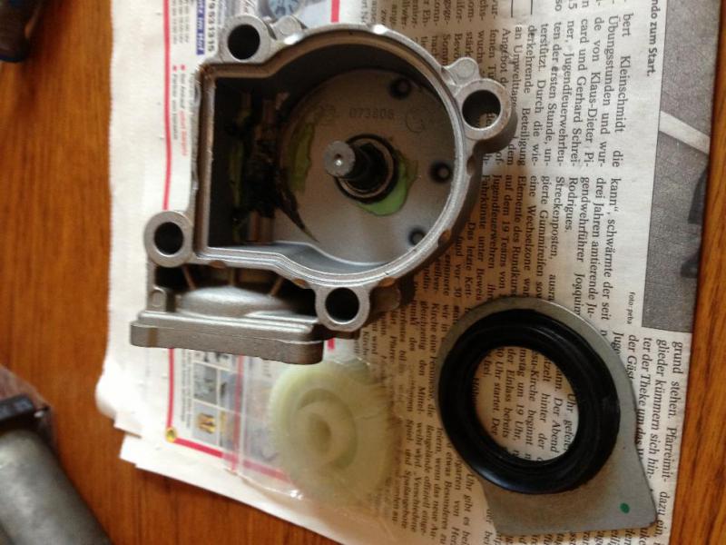

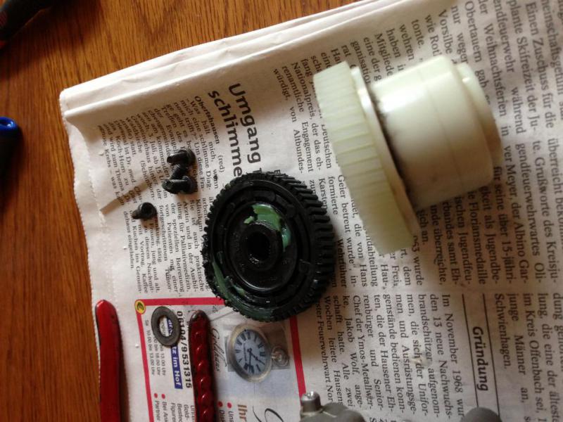

                          Nachdem der Motor ab ist, kann man den Deckel abhebeln, in dem schon ein weißes/helles Innenzahnrad zu sehen ist. Um dieses Zahnrad herum ist ein Simmering, den man am besten in Ruhe lässt - der ist empfindlich.
                          Der Deckel des Gehäuses ist mit Druckstellen verkrampt, damit er im Gehäuserand fest sitzt. An den beiden halbrunden Stellen kann man den aber gut heraushebeln - wehrt sich aber ganz schön.
Ansichten: 2
Größe: 74,6 KB
Ansichten: 2
Größe: 66,2 KB

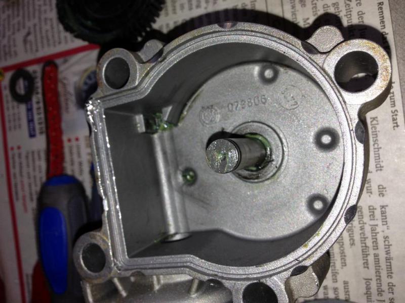

                          Hat man den Deckel runter, kann man das Innenzahnrad herausnehmen.
                          Das Zahnrad, das den Geist aufgibt, von ist unten nur eingesteckt. Mit einem Schraubendreher kann man dies gut abhebeln.
                          Das Zahnrad ist stark eingelaufen und weist eine richtige Kuhle im mittleren Bereich auf. So kann das nicht mehr richtig arbeiten !
