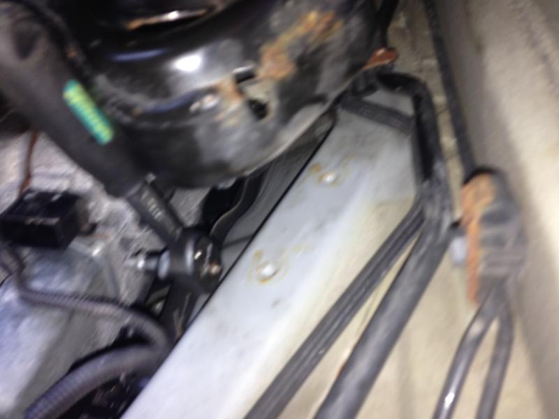

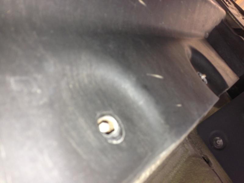

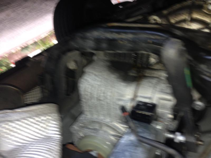

                  • #24
                    AW: Stellmotor VTG - und das im Urlaub
                    Und hier der 2.TeilAus technischen Gründen sind die Bilder unter dem Post)
                    Die gute Nachricht, Einbau/Umbau geht auch auf Böcken, wenn man nicht so breit ist (nicht so breit wie ich!).
                    Also, Hitzeblech losgeschraubt und den hinteren Unterfahrschutz weg.
                    Kabel vom Stellmotor vorsichtig angezogen - man weiß ja nie, die Dinger sind ja schon ein paar Jahre allem Möglichen ausgesetzt - ging aber einfach.
                    Den Getriebehalter losgeschraubt (4 Schrauben an der Karosserie, eine am Getriebe). Die habe ich aber nur leicht losgedreht, damit ich den Träger bewegen kann. Dann den Stellmotor gelöst. Hierzu braucht man Innentorxnüsse, dann geht das leichter.
                    Ich dachte erst, aus dem Ding schießt das Öl raus - 2 bis 3 Tropfen kamen da.
                    Ich war aber nicht enttäuscht darüber.
                    Den Motorumbau hatte ich schon unten beschrieben.
                    Stellmotor wieder eingebaut, Kabel dran, Getriebeträger wieder dran.
                    Wenn sich das Getriebe ein wenig nach unten neigt, kann man das mit einem Rangierwagenheber wieder in Position bringen (oder vorher einen Bock unterstellen). (Hab ich natürlich nicht gemacht !)
                    Bei der Gelegenheit habe ich meinem Xi gleich einen neuen Dieselfilter spendiert - wenn da schon mal Alles auseinander ist. Ist ganz einfach !
                    Unterfahrschutz wieder dran - und fertig.
                    Zündung an - und die Kraftstoffpumpe blubbert die Luft aus dem Filter.
                    Nach 10-15 Sekunden kann man wieder starten - läuft - Testfahrt - keine
                    blinkenden Lämpchen im Display. Ist das toll !!!!!
                    Irgendwo hab ich gelesen, das man noch bei BMW eine Software/Dingens
                    das da Reparatur heißt machen soll mit dem Testgerät GT-1 beim BMW
                    Händler. Bisher kam ich nicht dazu - hatte aber auch seither keine Probleme.
                    Das ist jetzt schon über zwei Wochen her.
                    Mich würde noch interessieren, was mit den ausgebauten Stellmotoren passiert !? Landen die im Schrott ?
                    Kosten : Zahnrad 19.-€ / Tube Fett 50° bis 18° bei ATU 2,99 €.
                    Bei BMW - die Rechnung hängt ja im Thread ca.1.000.-€ !
                    (Also das mit den Bilders krieg ich nicht hier rein - kommt im nächsten Post obendrüber !)
