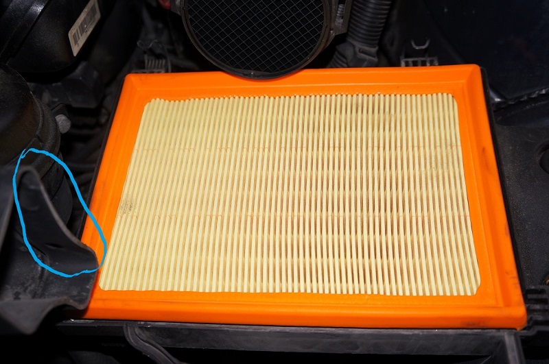

                              Ich hab das jetzt alles nochmal überprüft/wiederholt zusammengebaut, den Deckel des Luftfilterkastens abgenommen, Schelle bei Faltenbalg überprüft und auch die Dichtung (O-Ring) am LuFi-Kastendeckel, wo der LMM reingeschoben wird, angesehen und umgedreht - eine Seite der Dichtung war etwas angestaubt, die andere Seite noch schön silbrig schwarz. Sieht alles OK aus.
                              Eine Kleinigkeit habe ich schon gesehen, daß Fehlluft zum Luftfilter kommen könnte. Das habe ich behoben. Am besten beschreibe ich es anhand eines Fotos (blau eingekreist)
                              Der Stutzen ist auf einer Seite nach innen gebogen gewesen und hakte damit nicht am LuFi-kastendeckel schließend ein, sondern lies einen Spalt von ca. 0,5-1cm offen.

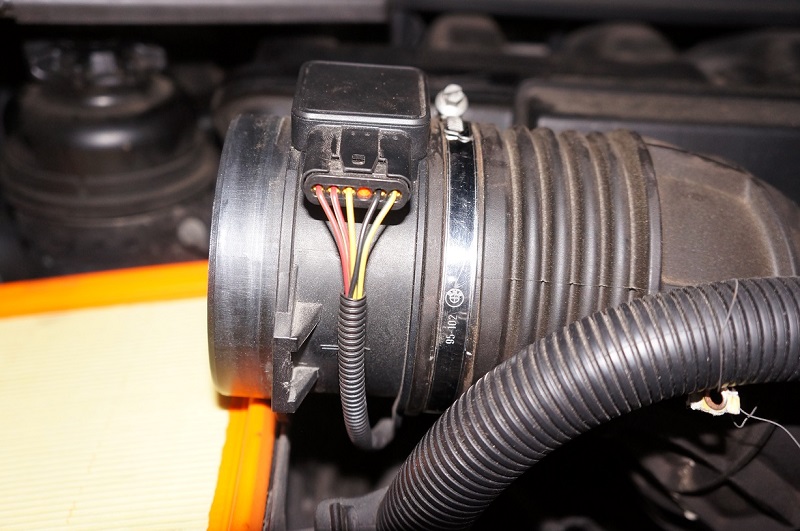

                              Das zweite Foto zeigt den LMM inkl. Schelle und Gummibalg - der sieht auch ok aus.
                              Aber leider - gefühlt ist es besser geworden aber immer noch die Drehzahlschwankungen nach einer ersten 5km Fahrt.
                              Ich stehe wieder an.
