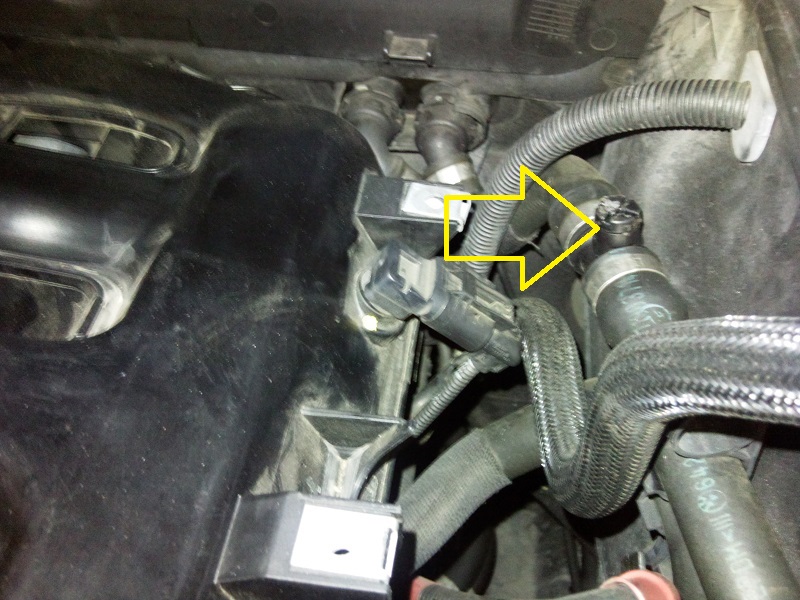

        • #64
          AW: Kühlmitteltemperatur 3.0sd schwankt bei geringer Außentemperatur
          Muß mich mal kurz revidieren. Die genannte Entlüftungsschraube wirst du wohl nicht finden, da sie warscheinlich nicht da ist. Dafür ist ein Entlüftungsschlauch (Pos. 5) an der höchsten Stelle am Kühlerschlauch zum Kühler verbaut. Dieser geht an den Ausgleichsbehälter. Beim Entlüften sieht man, bei geöffnetem Deckel vom Ausgleichsbehälter, dann oben seitlich, wenn die Luft raus ist, einen Wasserstrahl aus dem Anschluß zu diesem Entlüftungsschlauch kommen.
            Bei mir ist in Fahrtrichtung Links, hinter der Domstrebe besagte Entlüftungsschraube. Man kommt nur mit einen kurzen, dicken Schraubendreher dran.
            Guckst Du Foto.
            Heinz

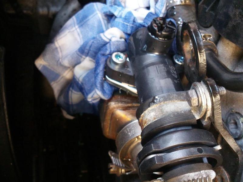

              Hey,
              nun brauche ich auch Eure Hilfe.
              Habe mein Thermostat auch tauschen wollen. Habe mir eins von Behr besorgt (Original auch Behr verbaut).
              Habe das alte entfernt. Konnte durchpusten, war also hinüber.
              Nachdem ich alles wieder angebaut hatte und den Motor starten wollten, lief aus der Nathstelle zwischen Kühler und Thermostat Kühlflüssigkeit aus. Da fehlt wohl irgendwie eine Dichtung. Wobei an dem alten Thermostat keine war. Was habe ich falsch gemacht?

              • #67
                ich nochmal,
                Habe gerade im Teilekatalog den O-Ring 11532248435 gefunden. Sehe ich so zum ersten Mal. Habe ich den übersehen?
                Tobi
                • #68
                  Schau dir das alte Thermostat an, da steckt bestimmt eine alte Dichtung drin.
                  Bei mir war beim neuen Behr Thermostat eine Dichtung mit im Karton verpackt.
                  Du brauchst auf jeden Fall eine neue Dichtung
                  P.S. Ich sehe du hast ebenfalls die original Schrauben durch Imbus getauscht, habe ich auch gemacht :-)
                  • #69
                    Da gehört eine Dichtung zwischen, die auch immer erneuert werden sollte. Vergl. #33
                    • #70
                      hi,
                      Problem war die gerissene Dichtung. Ersatz ist unterwegs.
                      Gott ist das aufregend...
                      Tobi
                              Ich habe mich heute noch einmal auf die Suche nach der zweiten Entlüftungsschraube gemacht - und siehe da - es gibt sie wirklich
                              Also noch einmal den Luftfilterkasten ab, die Motorakustik runter, beide Schrauben auf und den Kühlwasserbehälterdeckel runter. Zündung ein und sofort höre ich es plätschern. Also schnell die neu gefundene Schraube mit viel Fingerakrobatik zu, dann die am AGR-Thermostaten. Der Rücklauf im Behälter pinkelt nun durchgehend.
                              Danach noch ein paar Gasstöße bei geschlossenem Deckel und ich bin beruhigt.
