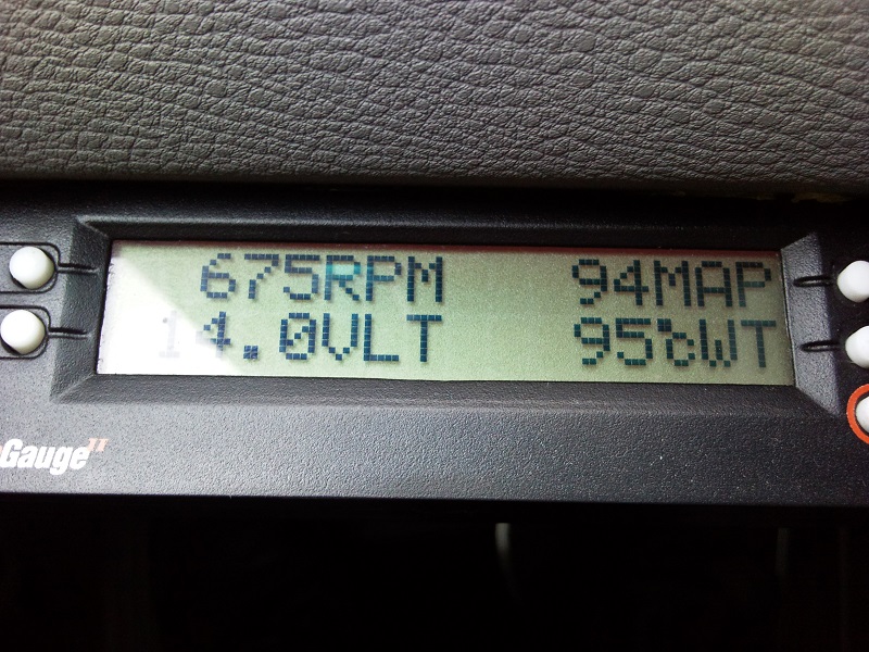

              So habe heute den Thermostat an meinem 3.0sd tauschen lassen. Und siehe da 90 Grad anstatt vorher max.76 Grad. Und das nach nur 6km. Echt Super!! (Gemessen mit Scangauge) Danke für die Tips.

                          Jo, so isses. Ich werde mir mal einen Satz in die Garage legen. Billiger werden die Teile nicht mehr. Ich habe mitunter deswegen ständig mein Scan im Blick. Temperatur und MAP-Wert sind wichtig.
