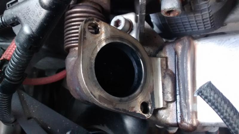

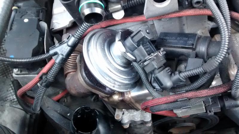

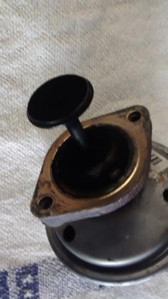

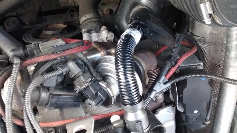

                          So da bin ich wieder. Halb zehn in Dortmund das AGR Ventil ausgebaut und gereinigt.
                          Der Ausbau war relativ einfach. Das Reinluftrohr entfernt, zwei Imbusschrauben gelöst und mit Gummihammer leicht dagegen gehauen und es hat sich gelöst.Den Kabelstecker und Schlauch gelöst und es konnte abgzogen werden. Anders als erwartet waren nur normale Ablagerungen vorhanden. Bei einem M47 Motor hätte das AGR nach 170.000 KM warscheinlich anders ausgesehen.
                          Da es nun schon mal ausgebaut war habe ich es mit Petrolium gesäubert und wieder eingebaut.
Größe: 25,1 KB
Größe: 56,2 KB
ID: 386404 Nachher gesäubert
Größe: 43,9 KB
ID: 386405 Flansch auch gesäubert
Größe: 61,9 KB
ID: 386406 Wieder eingebaut und angeschlossen
Größe: 64,4 KB
ID: 386407 Das Neue Reinluftrohr
Größe: 42,7 KB
ID: 386408 Das Alte
                          Die Probefahrt verlief positiv. Den Xi warm gefahren, unter andern BAB, danach Motor aus und kurze Pause. Neustart und ohne die Gelbe Tachobeleuchtung wieder nach Hause. Der Xi strahlt über alle vier Kotflügen und fühlt sich anscheident wieder richtig wohl.
                          Da es Heute nicht so kalt war, 3° Celsius, bin ich gespannt wie es wird wenn wir wieder 0° und weniger haben.
                          Vielleicht wäre es besser gewesen die Dichtung zu wechseln aber er läuft ja auch so. Wird am Montag besorgt und eingebaut, versprochen.
                          Also ein Erfolgreicher Sonntag
                          Schöne Grüße aus Dortmund, Carsten

                            #43
                            AW: Gelbe MKL, P3263, Lufmassenmesser
                            Schöne bebilderte Doku.
                            Das neue Rohr ist aber nicht das Reinluftrohr selbst sondern das Rohr (Pos.4) von der Kurbelgehäuseentlüftung zum Reinluftrohr (Pos.1). Evtl. war das alte Rohr ja schon vorher gebrochen und er hat darüber Falschluft gezogen und daher die MKL.
                            Hoffen wir mal, daß sie ausbleibt.
