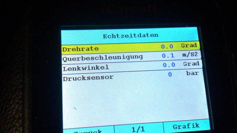

        Bei mir sieht es so aus wenn das Fahrzeug gerade steht und Lenkrad in absoluter Mittelstellung:
Größe: 44,1 KB
        Minimalste Abweichungen sind normal. Da verändert sich schon was sowie man das Fahrzeug anfasst.
        Der Tausch des DSC-Sensors muß dieser, meines Wissens nach beim E83 neu kalibriert/abgeglichen werden. Dabei wird der Längsbeschleunigungssensor im DSC-Sensor abgeglichen.
        Evtl. reicht es auch deinen verbauten DSC-Sensor neu zu kalibrieren bzw. kalibrieren zu lassen.
