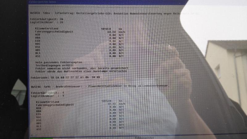

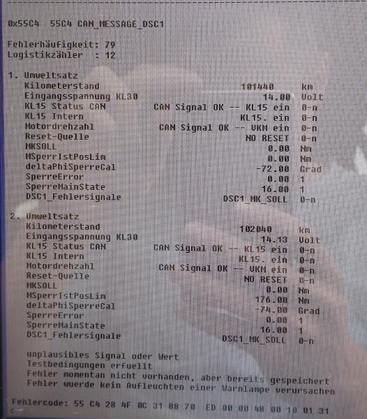

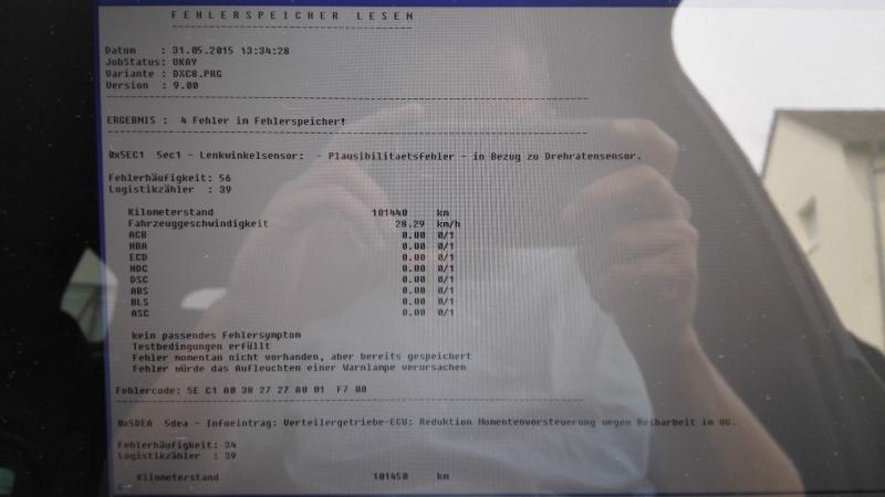

                          So, habe mal den Fehlerspeicher ausgelesen, könnt ihr vielleicht damit was anfangen?
                          insbesondere denke ich ist der Ausschlaggebende Fehler im VTG Stuergerät, sieht nach Kommunikation Problemen aus. Das Verteilergetriebe meldet unplausibele Werte vom DSC Steuergerät:
Größe: 61,2 KB
                          Im DSC hingegen sind folgende Fehler:
Größe: 35,0 KB
Größe: 58,9 KB

                            #73
                            AW: Ruckeln bei langsamen Fahren
                            Sieht für mich so aus als währe der Lenkwinkel nicht korrekt abgeglichen.
                            Der Rest scheinen Folgefehler zu sein.
                            Mal den Lenkwinkelsensor neu abgleichen.
                            Das Lenkrad steht ja gerade?

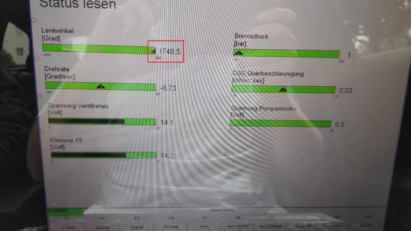

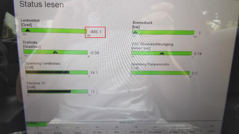

                                Du hattest Recht! Sind zwar noch selbst drauf gekommen, aber Danke!
                                Habe nicht mit so einer schnellen Antwort gerechnet und jetzt erst reingeschaut!
                                einschlag links:
Größe: 40,5 KB
                                einschlag rechts:
Größe: 44,2 KB
                                als der Lenker in der Mitte stand hat er -140 Angezeigt, abgeglichen und alles wieder gut!
