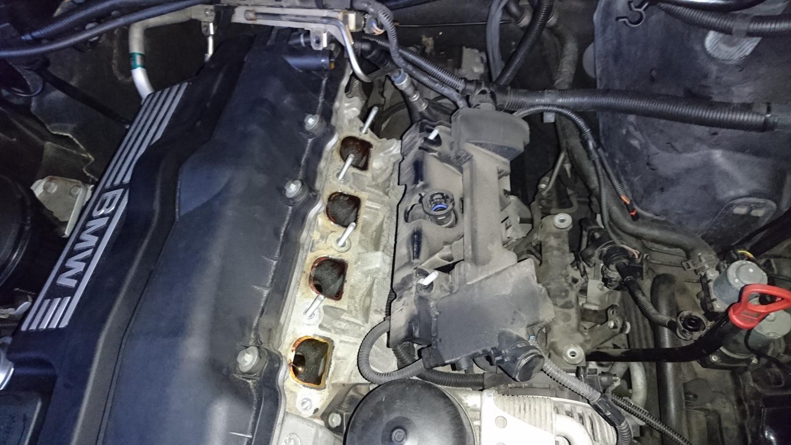

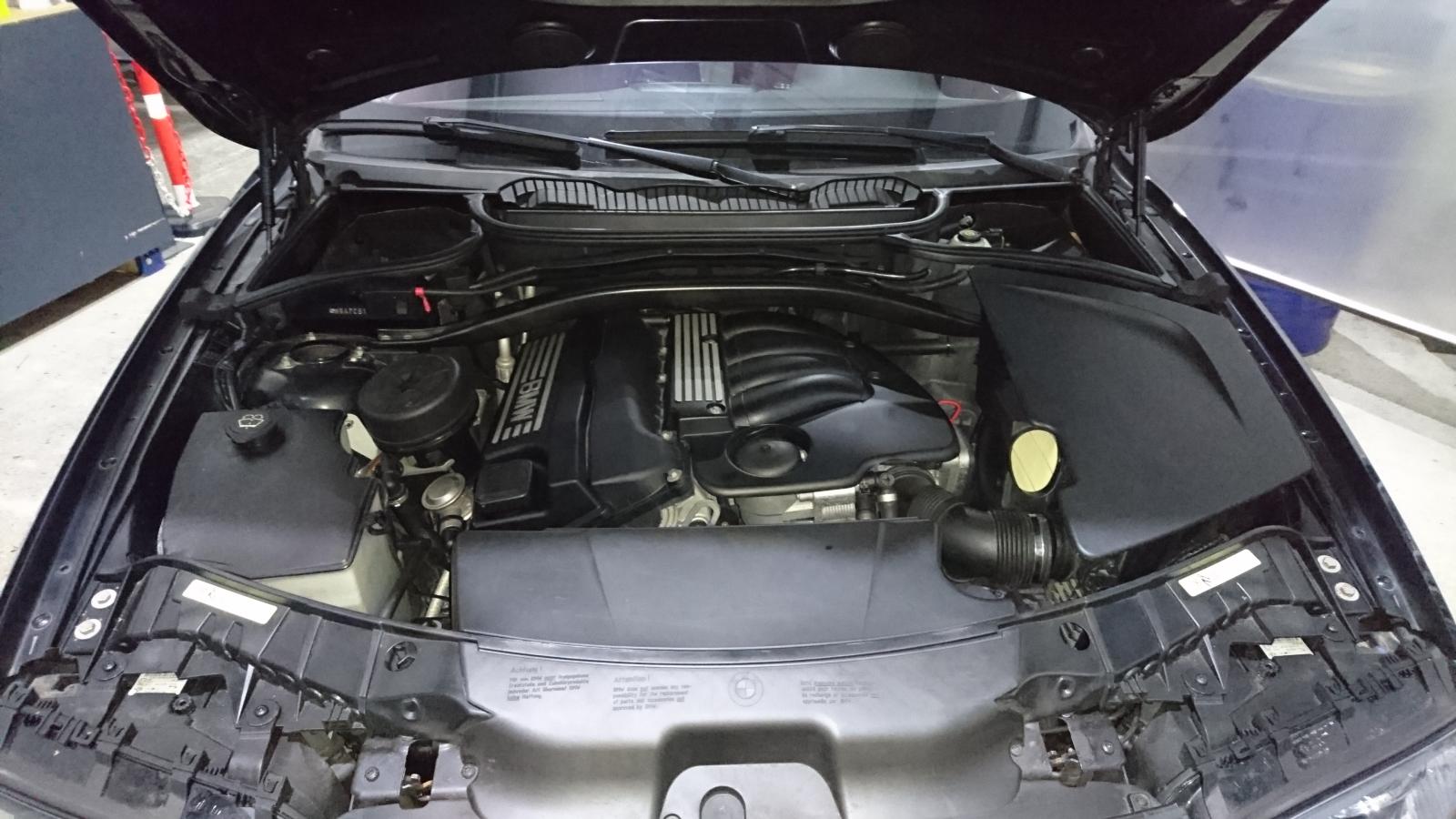

    letzte Woche habe ich das Projekt Ölverbrauch angegangen. Der Verbrauch lag zuletzt bei 2 l/100km. Erstaunlicher Weise hat er nicht gebläut.
    Da ich bei einer Laufleistung von 130tkm einen Motordefekt ausgeschlossen habe, hab ich einfach die KGE gewechselt.

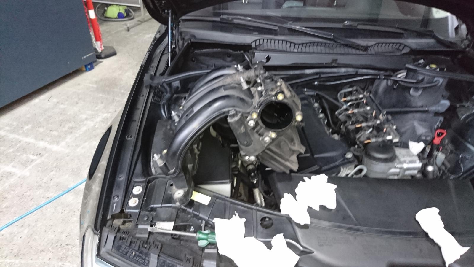

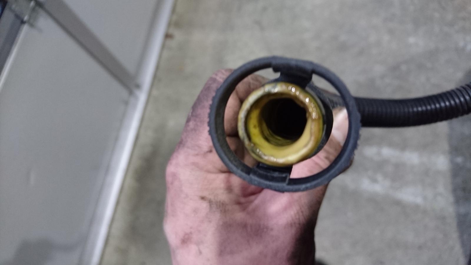

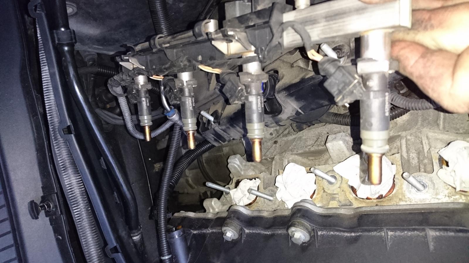

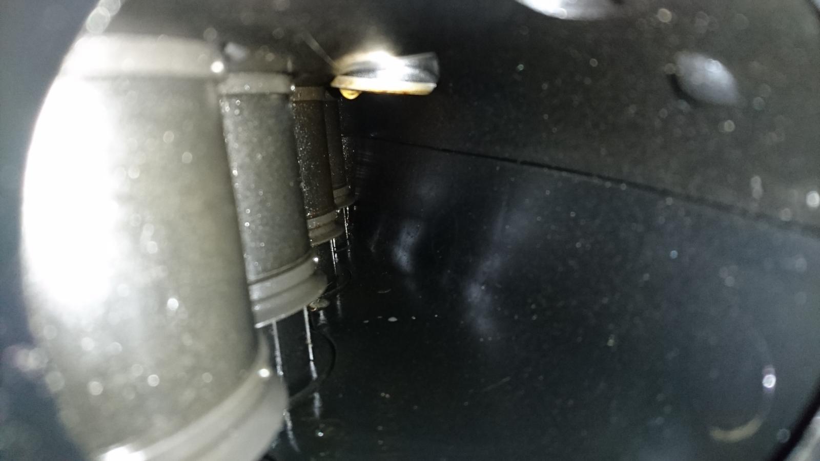

    Auf den Bildern in den Ansaugtrakt hinein, sieht man sehr gut, wie verölt dieser ist. Nach dem Abbau desselben lief das Öl da nur so raus.
    Die Arbeit ist nicht zu unterschätzen. Gebraucht habe ich 3h mit Kaffeepausen
    Der Motor läuft nun "unten herum" auch viel kraftvoller.
    Ob es die Lösung war, kann ich noch nicht sagen, bin erst ca. 200km seitdem gefahren, ich werde berichten.
