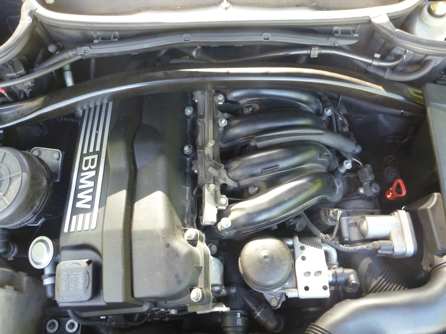

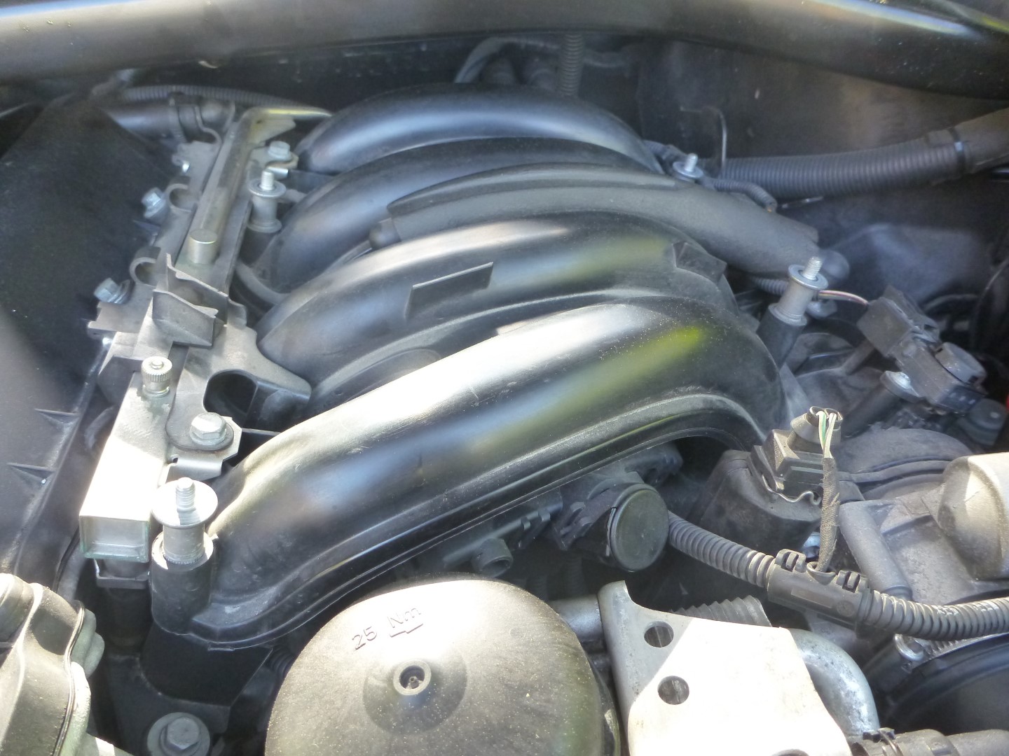

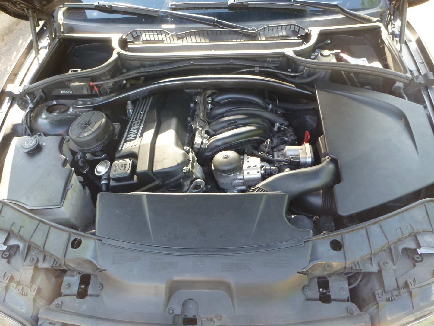

Ab 01/2007 ist die Kurbelgehäuseentlüftung fest in die Zylinderkopfhaube integriert. Da kann man nix mehr tauschen, außer die gesamte Zylinderkopfhaube.
Jetzt kommt es auf das Baujahr Deines Xi an.
Welche Version hat denn der Themenstarter mit den Bildern?
